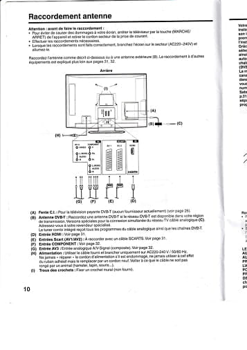

            Téléviseur LCD numérique TV32LF20D

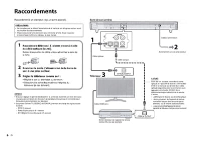

            Barre de son YAMAHA YAS93
            Je vous informe que j'ai déjà essayé un convertisseur "AMANKA" HDMI vers HDMI + sortie audio mais cela n'a pas fonctionné.

              Cette TV n'a aucune sortie audio et l'HDMI n'a pas la fonction ARC c'est pour cela que le convertisseur "AMANKA" HDMI vers HDMI + sortie audio n'a pas fonctionné, donc, c'est foutu, vraiment désolé pour toi
              1. Oui c'est ce que je pensais, donc je vais monter une prise jack de sortie casque. Evidemment cela peut paraître risible mais qui ne tente rien n'a rien...!
