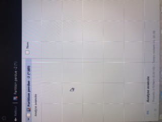

Ici lorsque je lance easeus data recovery ma partition perdue s’affiche , mais ça tourne longtemps sans au final me récupérer des fichiers ! Et quelqu’un saurait svp m’expliquer l’étoile à côté de partition perdu -
