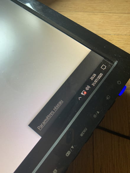

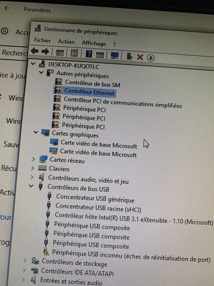

Bonjour j’aimerai avoir de l aide j’ai installé Windows sur mon nouveau pc mais impossible d avoir internet partagé de connexion ect câble ethernet aussi quand je vais dans les gestionnaires de périphériques il y’a des point d exclamation sur la carte vidéo ma carte graphiques non reconnu / contrôleur ethernet /périphérique pci ect merci d avance

  1. La CG n'a, en principe, pas de rapport avec le fait que tu n'arrives pas à te connecter à Internet. Il faut regarder du côté de la carte réseau pour voir s'il n'y a pas un problème de pilote.

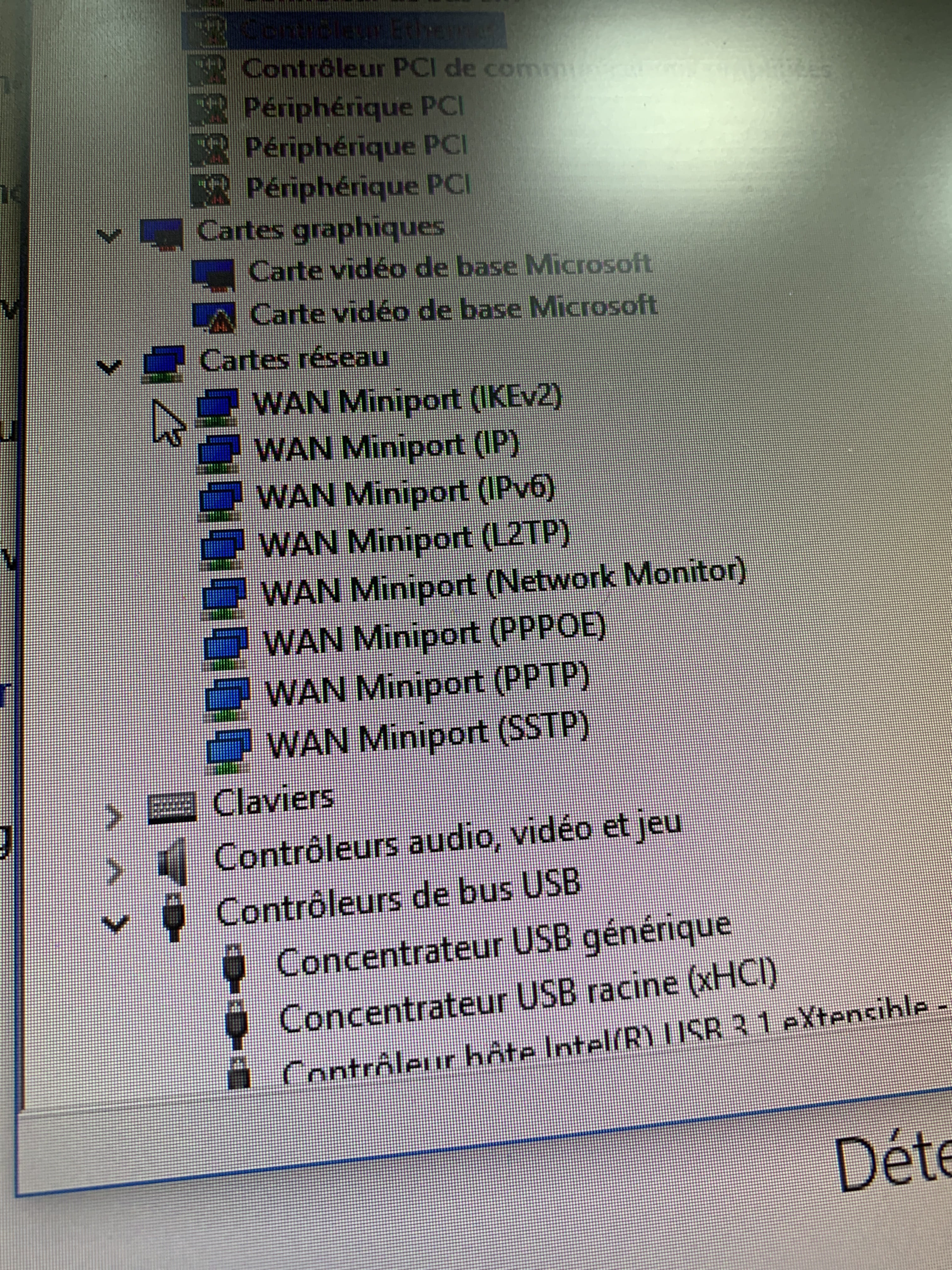

    1. Il retourner dans le Gestionnaire de périphériques et dérouler Cartes réseau.
    2. @XaeeditDans ton gestionnaire de périphériques, tu as déroulé une rubriques appelée Autres périphériques. En bas, il y a la rubrique Cartes réseau . Tu fais la même chose que ce tu as fait au-dessus. D'ailleurs, on voit que tu as beaucoup de problèmes de pilotes (triangles jaunes). Il faudrait, vraisemblablement, faire une mise à jour du chipset de ta CM.
  2. Ah! C'est tout récent. Normalement, ça aurait dû aller chercher les pilotes tout seul. Je suppose que la CM a été fournie avec un cd contenant des pilotes, mais que tu n'as pas de lecteur de cd/DVD. Si tu as quelqu'un qui un pc avec un lecteur de cd/DVD, utilise-le pour copier ton cd de pilotes sur une clé USB qui te servirait à installer manuellement tes pilotes. Si ce n'est pas trouve un pc et et vas dans le site ASUS pour télécharger les pilotes que tu mettras sur une clé USB que tu utiliseras sur ton pc pour les installer:
