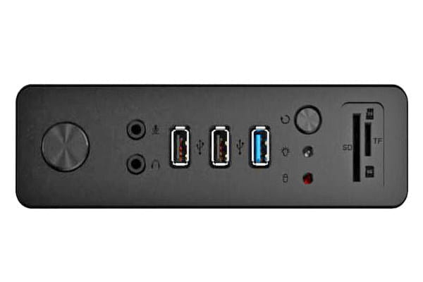

De plus je me pose une question mon boitier est un aero cool mini cylon et avec les câbles qui sont directement dans le boitier, je n'ai rien pour branché sur la parti "reset" de la carte mere est ce normal ? C'est obligatoire?Cela va t'il m'empêcher d'allumer mon ordinateur ? Je n'ai rien trouvé. Merci!

Enfin, tous les boîtiers ne disposent pas d'un bouton Reset. Il se pourrait que le tien n'en dispose pas, il n'aurait donc pas de câble à brancher sur la prise Reset de ta CM.
Cette tour semble avoir un bouton reset
