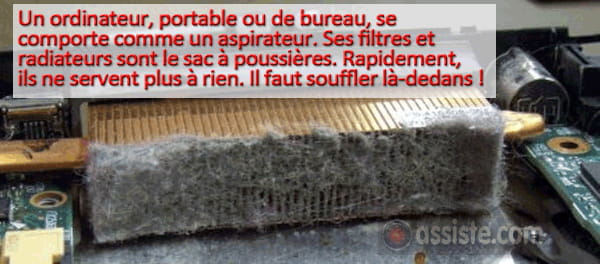

3 ans ?
On commence par ces questions :
Est-ce que vous avez fait dépoussiérer l'intérieur de l'ordinateur ? Voici l'intérieur d'un ASUS pourtant traité avec un maximum de soins.
Est-ce que vous avez fait changer les pâtes thermiques (tous les 12 à 18 mois).
Est-ce que vous avez vérifié l'état de la surface du disque dur (chkdsk : Check Disk (test surface disk)
