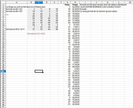

    une proposition

  3. yclik Messages postés 3883 Date d'inscription   Statut Membre Dernière intervention   1 613
    Bonsoir
    la formule
    =ALEA.ENTRE.BORNES(1;44)+LIGNE()*0,0001
    permet un tirage aléatoire avec une petite augmentation liée au N° de ligne x 0.0001 pour éviter les doublons
    la fonction rang permet de ne ramener qu'une valeur sans doublons
