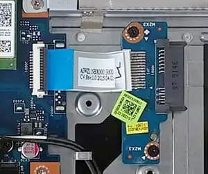

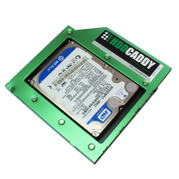

donc tu branches la cage verte sur le connecteur vissé qui lui-même est branché via une nappe à la carte mère du PC ?

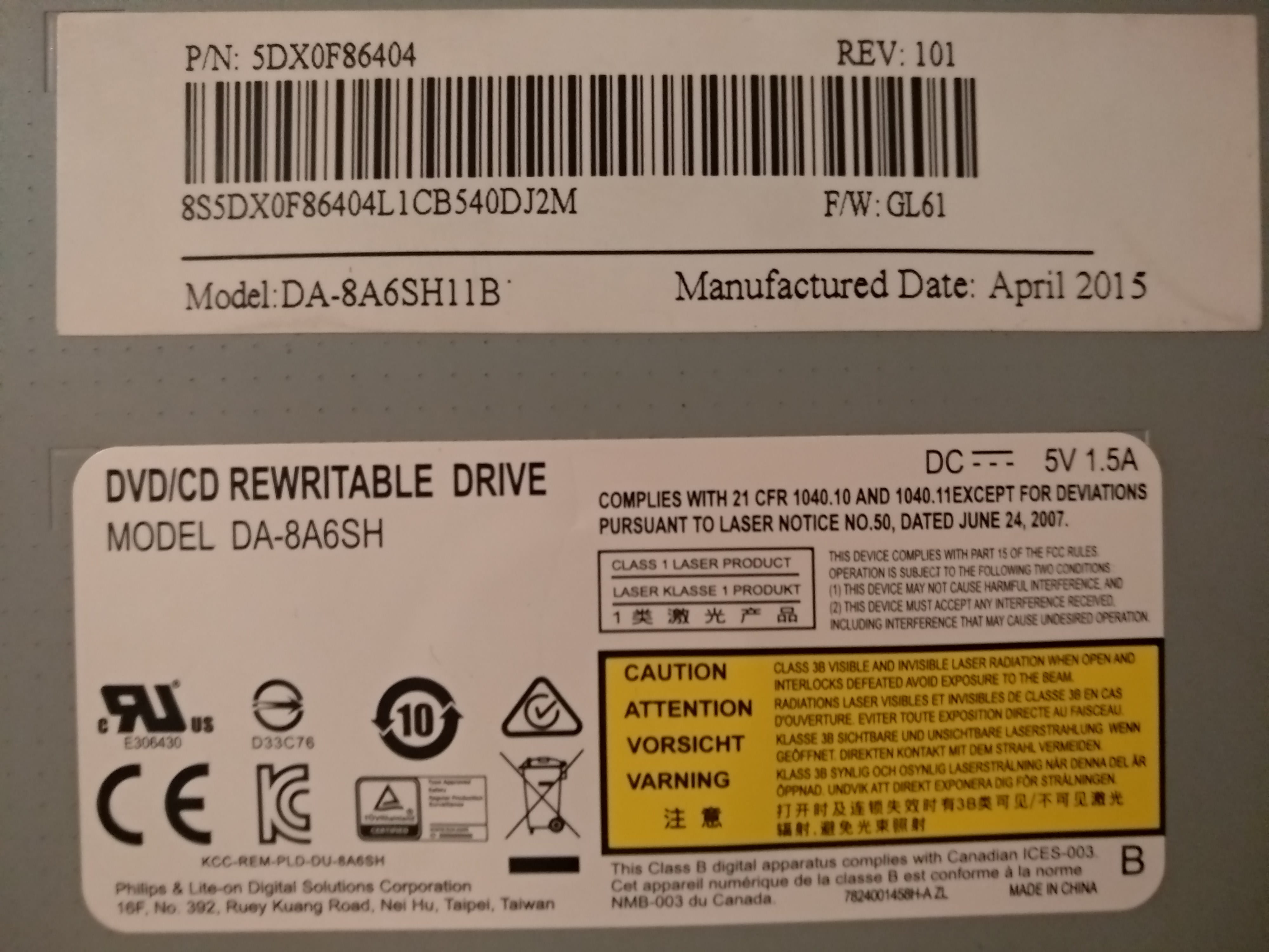

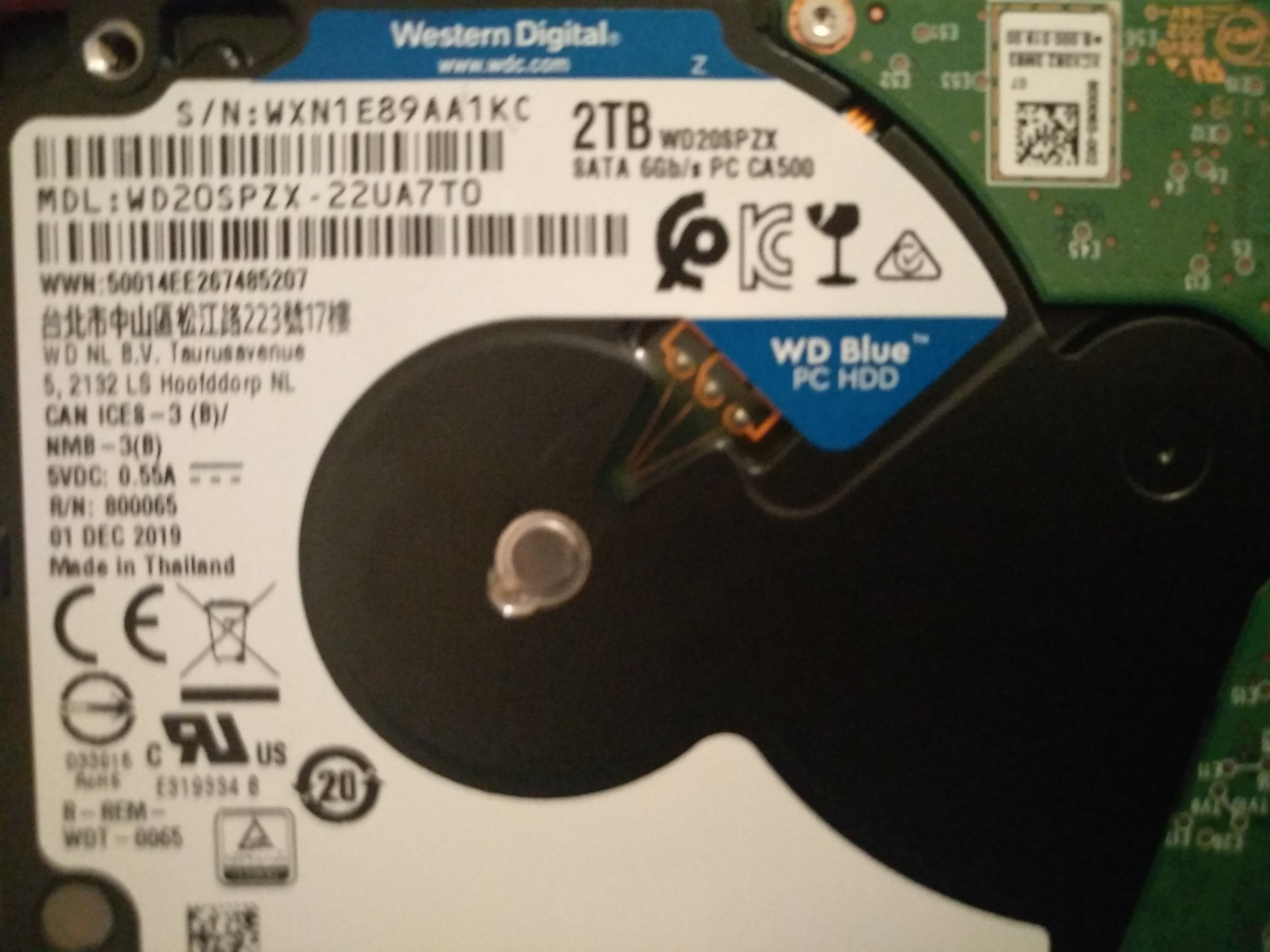

Je me demande si par cette petite nappe, le 5V a assez de puissance ?
Faudrait voir s'il y a une étiquette sur le lecteur CD d'origine et voir combien de Watts ou mA sont annoncés, pour comparer avec le disque.
Un 2To c'est un beau bébé même en 2.5 pouces
;o)-
@abdo_infoToujours pas possible d'avoir une photo des étiquettes de ces deux appareils ?
Tu peux nous faire des photos des étiquettes ?

A mon avis, le disque dur ne reçoit pas assez de courant, alors son firmware est dans les choux et tout plante.
Il faudrait essayer de dissocier l'alimentation du câble des données en alimentant le disque dur avec une alimentation externe au PC, mais je crains que ce soit impossible à faire au vu de la disposition des connecteurs sur le PC.
Tu pourrais regarder son état SMART, parfois le manque d'alimentation provoque des erreurs SMART. -

Une personne lui conseil une marque d'adaptateur.
https://www.amazon.fr/Salcar-Support-Adaptateur-Ordinateurs-Portables/dp/B00G4UZEKG/ref=sr_1_2?ie=UTF8&qid=1544290183&sr=8-2&keywords=caddy+dd-ssd
(produit du lien en exemple, vérifie bien si bon pour toi)
Le sujet semble avoir eu un suivis et retour qui tient la route.
A voir si tu investis sur un autre caddy, car pas de certitude a te promettre.
D'ailleurs, quelle réf le caddy que tu as ?
