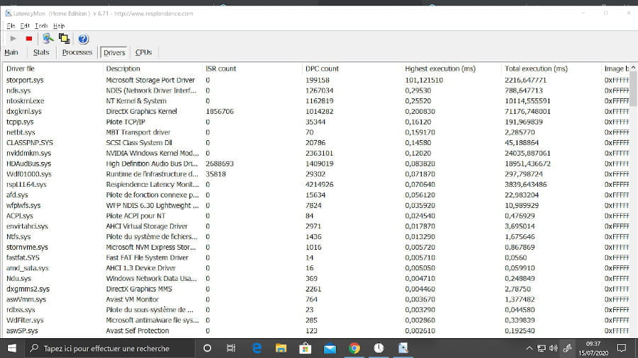

Depuis la dernière mise à jour de windows (version 2004), j'ai remarqué des problèmes de DPC latency (craquements de son). Alors j'ai utilisé le programme LatencyMon qui a révélé un problème avec le drivers "Storport.sys". Un pic assez haut de 101 ms. Il se produit de manière régulière, je dirais en moyenne toutes les demi-heures, voire toutes les heures. Depuis lors, j'ai testé pas mal de choses qui n'ont rien donné : mettre mes pilotes à jour, mettre la gestion du fichier d'échange en gestion automatique.Je vais vous mettre en fichier joint un screen du programme LatencyMon.
Ce que j'ai pu constater, c'est que le problème est rigoureusement le même avec mon deuxième pc qui a également un processeur Amd Ryzen. Du coup, retrouvant le même problème sur mes deux pc, je pense qu'on peut exclure la piste matérielle. Enfin, j'attends vos avis et vous remercie par avance parce que je n'ai plus d'idées. Je penche pour un alourdissement de la Latence suite à la dernière version de Windows avec les processeurs Amd.

    1. Merci pour ta réponse Malekal_morte. J'ai effectué les 3 points que tu suggères. Rien de nouveau sous le soleil. Par contre j'ai une nouvelle piste mais je maîtrise mal et aimerais que tu m'apportes ton concours : J'ai vu sur une publication similaire à la mienne (site us) qu'on conseillait de désactiver le contrôleur sata dans le gestionnaire de périphériques, en lien avec storport.sys. Je l'ai fait et depuis plus de pic de dpc latency. Ma question est la suivante : est-il risqué de désactiver le contrôleur sata et à quoi sert-il précisément ? Merci par avance?
