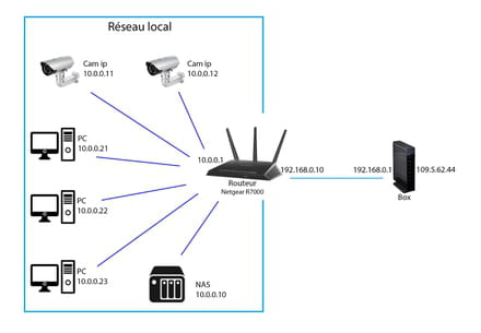

Je cherche une solution pour accéder à mes appareils depuis l’extérieur
J'ai fais le schéma ci dessous pour être plus clair
Il m'est déjà arrivé de faire ceci en passant la box en mode bridge, ainsi je pouvais accéder directement au routeur avec l'ip publique et à mes appareils en ouvrant des ports
Mais le problème ici c'est que cette box ne fait pas le mode bridge, donc au mieux je peux ouvrir un port sur la box pour accéder au routeur mais pas aux appareils qui sont derrière
Y aurait-il une solution ?

  1. Salut,
    oui, mais c'est forcément moins propre:
    mettre le routeur en "DMZ" sur la box: toutes les connexions IP entrantes seront renvoyées au routeur.
    Ou ... IPV6 :-)
    Mais bon ... :-(

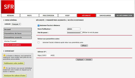

    3. Cette box me casse la tête, je ne sais pas pourquoi mais quand j'active l’accès a distance elle m'oblige à utiliser le port 4430
      https://109.5.xx.xx:4430/
      1. tu peux mettre des xx , mais il faut modifier la copie d'écran aussi ;-)
        mais l'application forwardée dans ton routeur, elle est sur quel port alors ?
      2. @brupalalol, j'avais modifié l'impression écran mais j'avais pas mis le bon fichier, là c'est fait merci

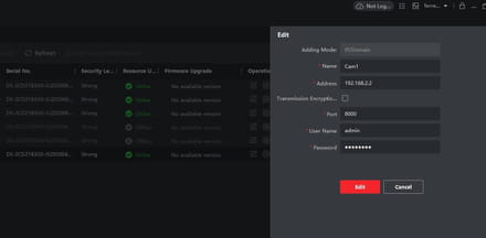

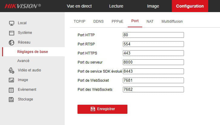

        J'ai un logiciel pour les cam qui doit utiliser le port 8000 par contre avec celui la ça ne fonctionne toujours pas..
        1. je ne vois pas bien à quoi correspond ce port serveur avec ce logiciel ...

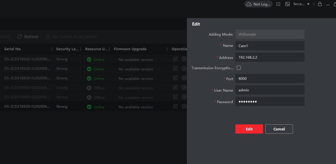

      3. En fait, quand je configure la caméra dans le logiciel si j'utilise le port 80 ou 443 ça ne fonctionne pas
        Pour le logiciel je suis obligé d'utiliser le port 8000
        Ça fonctionne quand je le fais en local 192.168.2.2:8000
        Mais pas avec l'ip externe malgré avoir bien ouvert le port 8000

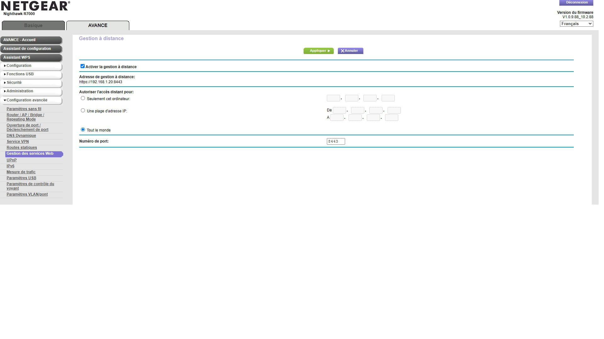

        J'ai trouvé çà sur l'assistance Netgear:
        L'accès normal au navigateur Web utilise le port de service HTTP standard 80. Pour plus de sécurité, entrez un numéro de port personnalisé pour l'interface de gestion Web à distance. Choisissez un nombre compris entre 1024 et 65535, mais n'utilisez pas le numéro d'un port de service commun. La valeur par défaut est 8443, qui est une alternative courante pour HTTP.
        https://kb.netgear.com/20600/Configuring-Remote-Management-on-a-NETGEAR-Router
        Ils parlent bien du 8443 par défaut mais ils parlent de http et non de https pourtant quand j'active la gestion à distance ca me mets : adresse pour la gestion à distance https://192.168.1.20:8443
        J'y suis presque mais pourquoi ce https !
        1. ça c'est l'administration du routeur, pas l'accès aux machines derrière ...
      4. Oui, donc tu penses que c'est bien le routeur qui bloque certains ports?
        1. Non ....
          Ce n'est pas son rôle.
          Il y a des ports qu'il écoute pour ses propres services (http/s, ssh, telnet , snmp, dhcp ...) et ceux qu'il doit transformer en nouvelle adresse ip par sa table nat dynamique, mais en général il ne s'occupe pas des ports.
