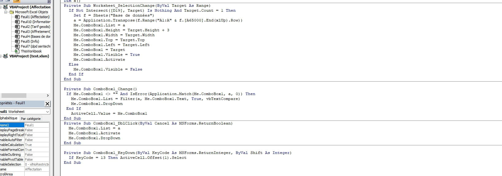

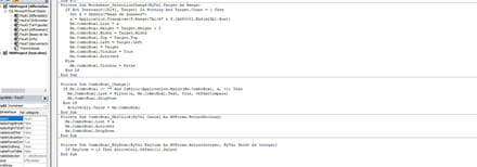

Je cherche à pouvoir rechercher un nom dans une base de données à partir de n'importe qu'elle mots du nom exemple betonnière s190
je voudrais que si je tape s190 ça trouve betonnière s190 on m'as déjà donner un code VBA
J'ai modifier pour que ça affiche dans ma cellule que ça vas chercher dans mon classeur Base de données mais ça me mets une erreur ici
Mais je ne m'y connais pas du tout en vba quelqu'un aurais une idée ?

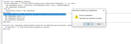

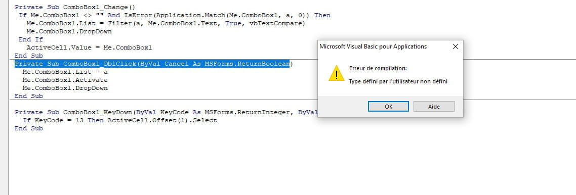

      1. Ah j'ai compris j'avais bien enregistré mais j'ai un autre problème j'ai activer les macros mais ça m'affiche ce message quand je veux enregistrer
        1. Private Sub Worksheet_SelectionChange(ByVal Target As Range)
          If Not Intersect([D19], Target) Is Nothing And Target.Count = 1 Then
          Set f = Sheets("feuil2")
          a = Application.Transpose(f.Range("A1:A" & f.[A65000].End(xlUp).Row))
          Me.ComboBox1.List = a
          Me.ComboBox1.Height = Target.Height + 3
          Me.ComboBox1.Width = Target.Width
          Me.ComboBox1.Top = Target.Top
          Me.ComboBox1.Left = Target.Left
          Me.ComboBox1 = Target
          Me.ComboBox1.Visible = True
          Me.ComboBox1.Activate
          Else
          Me.ComboBox1.Visible = False
          End If
          End Sub
          Private Sub ComboBox1_Change()
          If Me.ComboBox1 <> "" And IsError(Application.Match(Me.ComboBox1, a, 0)) Then
          Me.ComboBox1.List = Filter(a, Me.ComboBox1.Text, True, vbTextCompare)
          Me.ComboBox1.DropDown
          End If
          ActiveCell.Value = Me.ComboBox1
          End Sub
          Private Sub ComboBox1_DblClick(ByVal Cancel As MSForms.ReturnBoolean)
          End Sub
          Private Sub ComboBox1_KeyDown(ByVal KeyCode As MSForms.ReturnInteger, ByVal Shift As Integer)
          If KeyCode = 13 Then ActiveCell.Offset(1).Select
          End Sub
