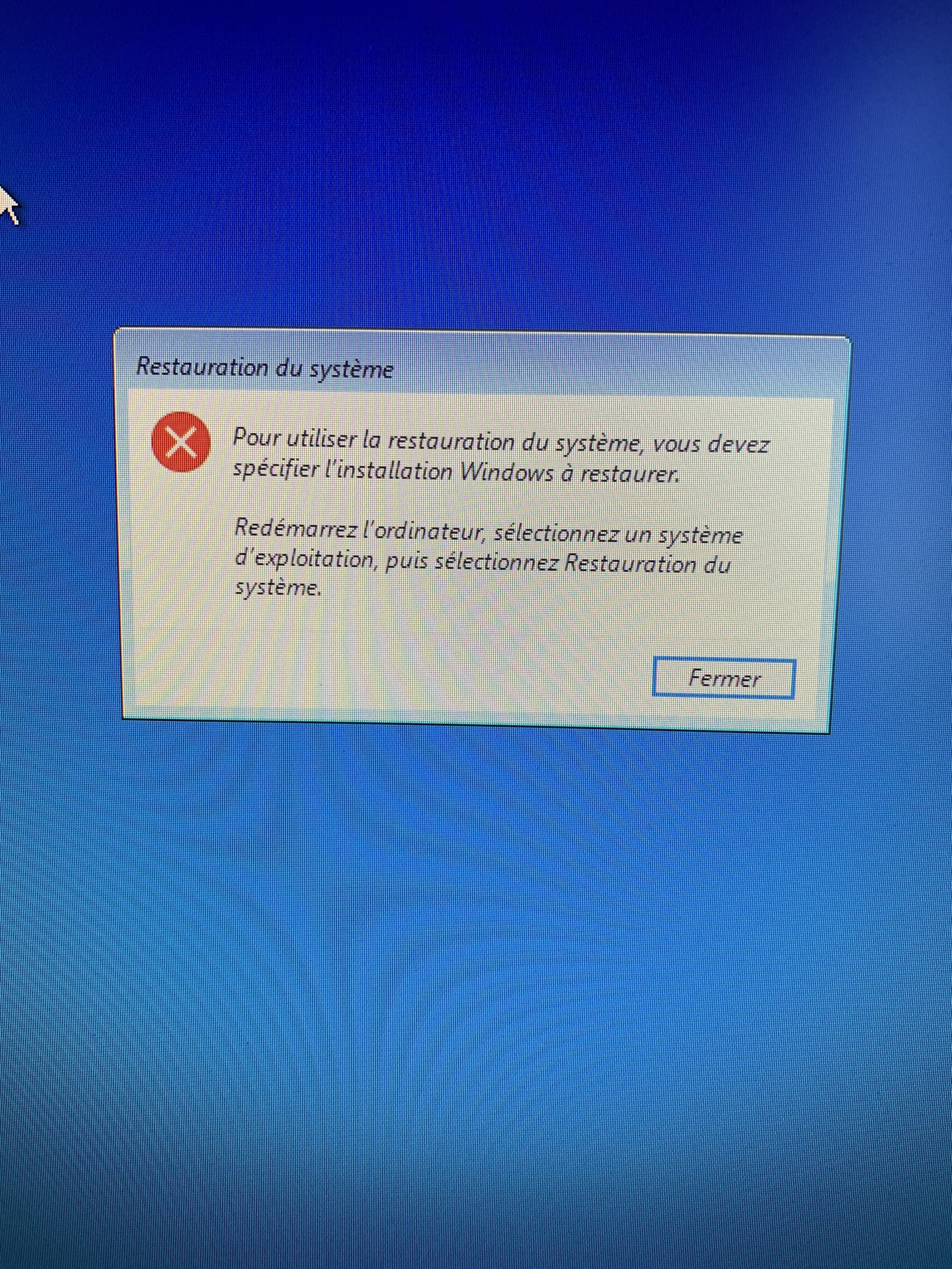

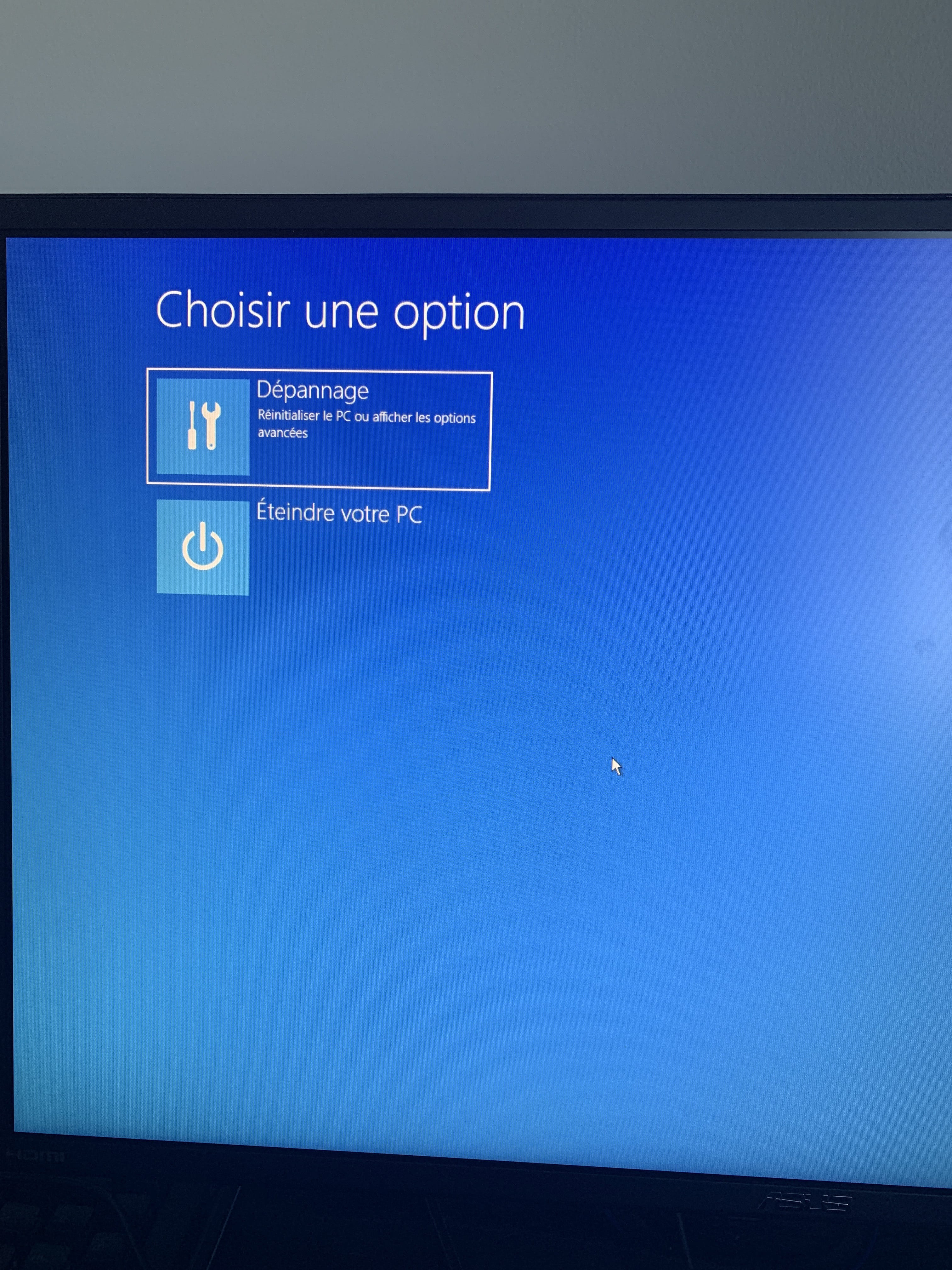

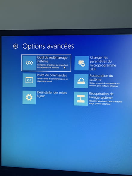

Bonjour, je viens de redémarrer mon ordinateur pour faire une mise à jour sur windows 10 et maintenant il me mets le chargement avec écrit "Préparation de la réparation automatique". Ensuite, il tombe sur un écran bleu et il faut « Choisir la disposition du clavier ». Quand c’est fait ça m’indique de « Choisir une option » et les 2 seules sont : "Dépannage" et "Éteindre votre PC". Lorsque je cliques sur Dépannage, ça m’envoie sur un autre écran bleu avec 6 options dont "Outil de redémarrage système " et

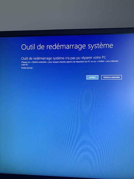

quand je clique dessus ça me met le chargement avec "Diagnostic de votre ordinateur" et quand c’est finit, c’est écrit avec un écran bleu « Outil de redémarrage système n’a pas pu réparer votre pc ... » pouvez vous m’aider ?
    Essaye l'option désinstaller les mises à jour.

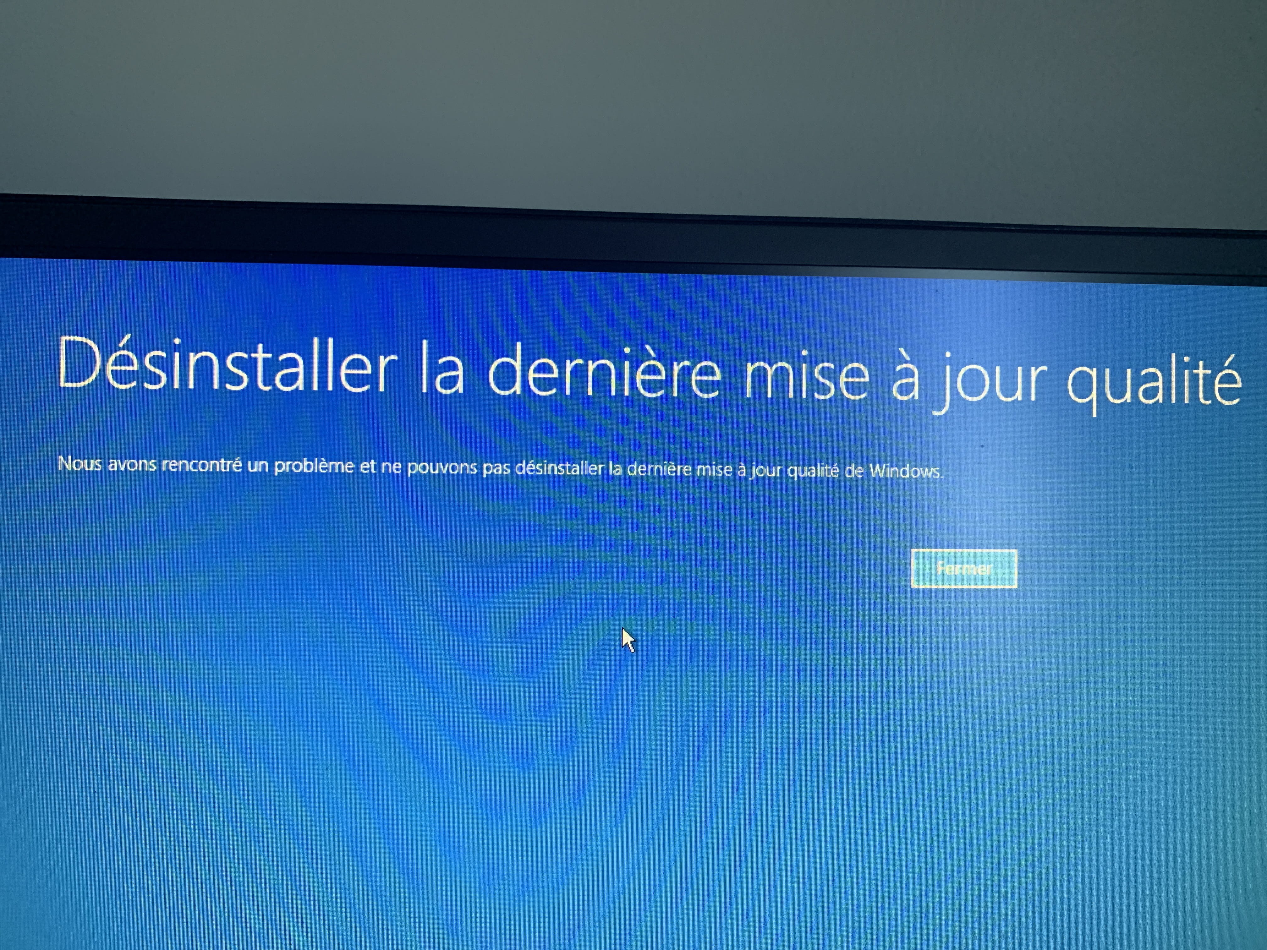

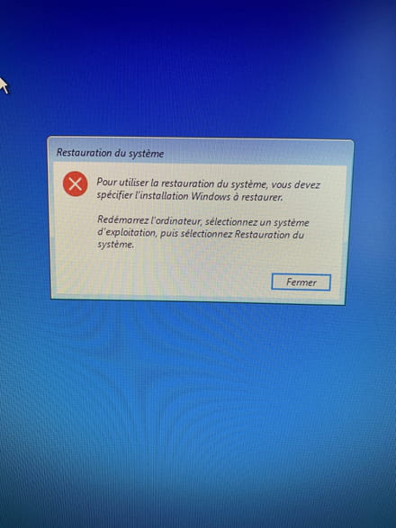

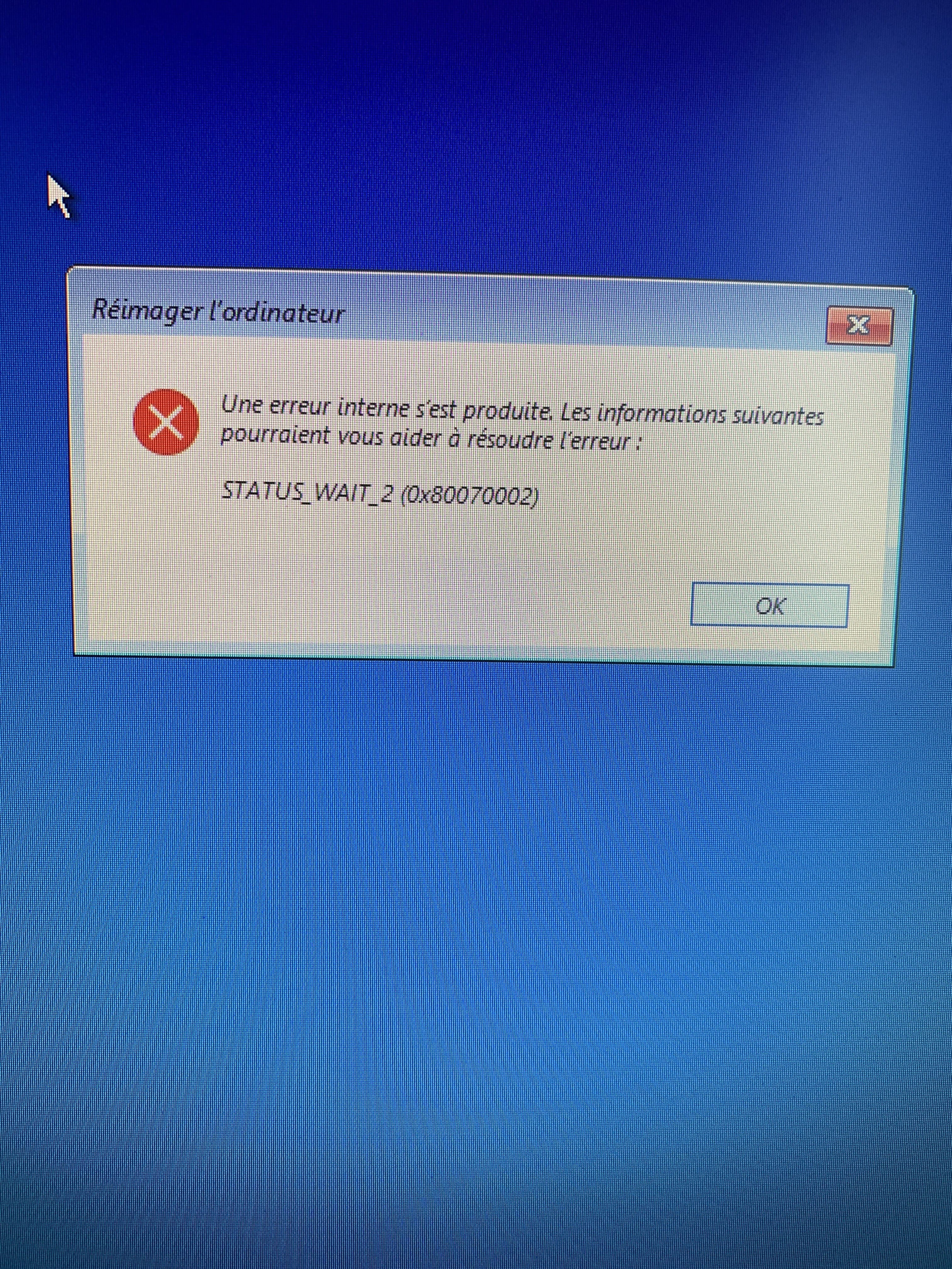

    2. Et aussi quand j’essaie de désinstaller les mises à jours qualités/fonctionnalités, ça dit qu’une erreur s’est produite donc je ne peux pas les désinstaller.
    3. Dans l’invite de commande, lorsque je fait diskpart, et ensuite list disk, ça me met Il n’y a pas de disque fixe à afficher
    4. Modérateur

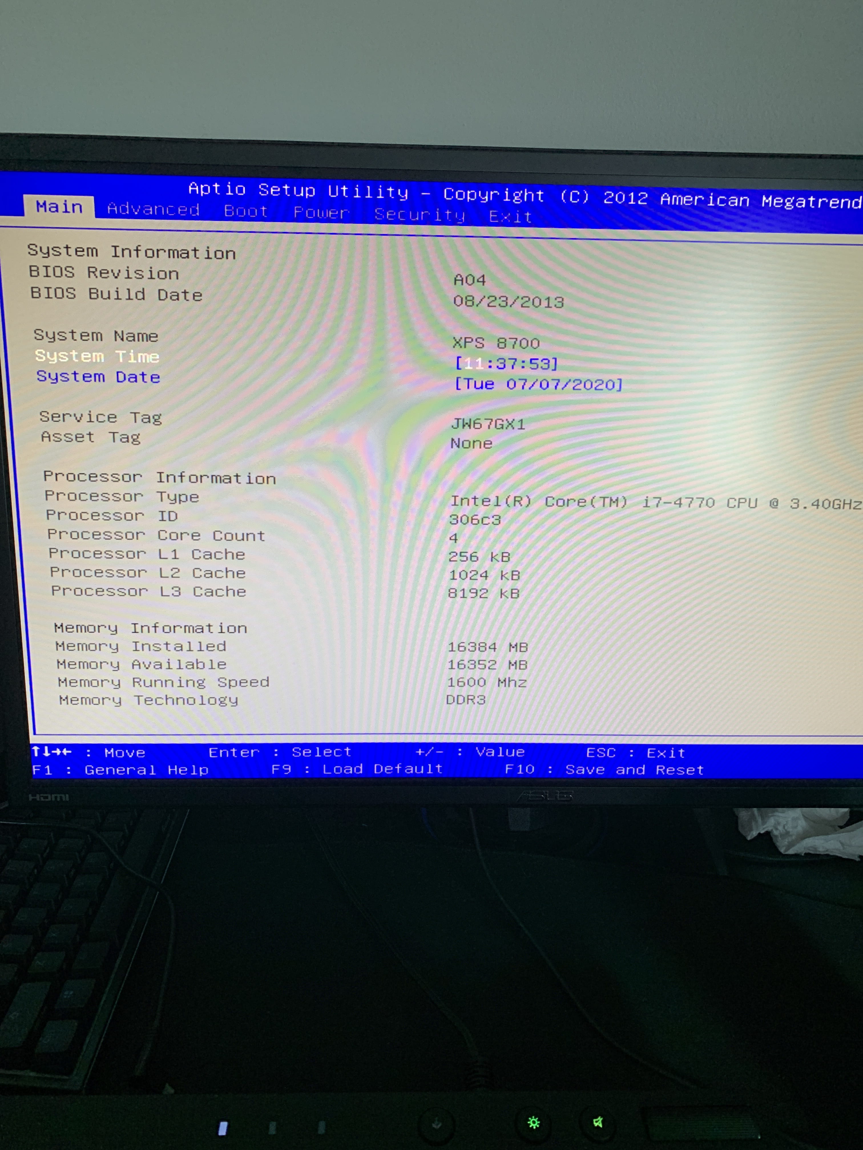

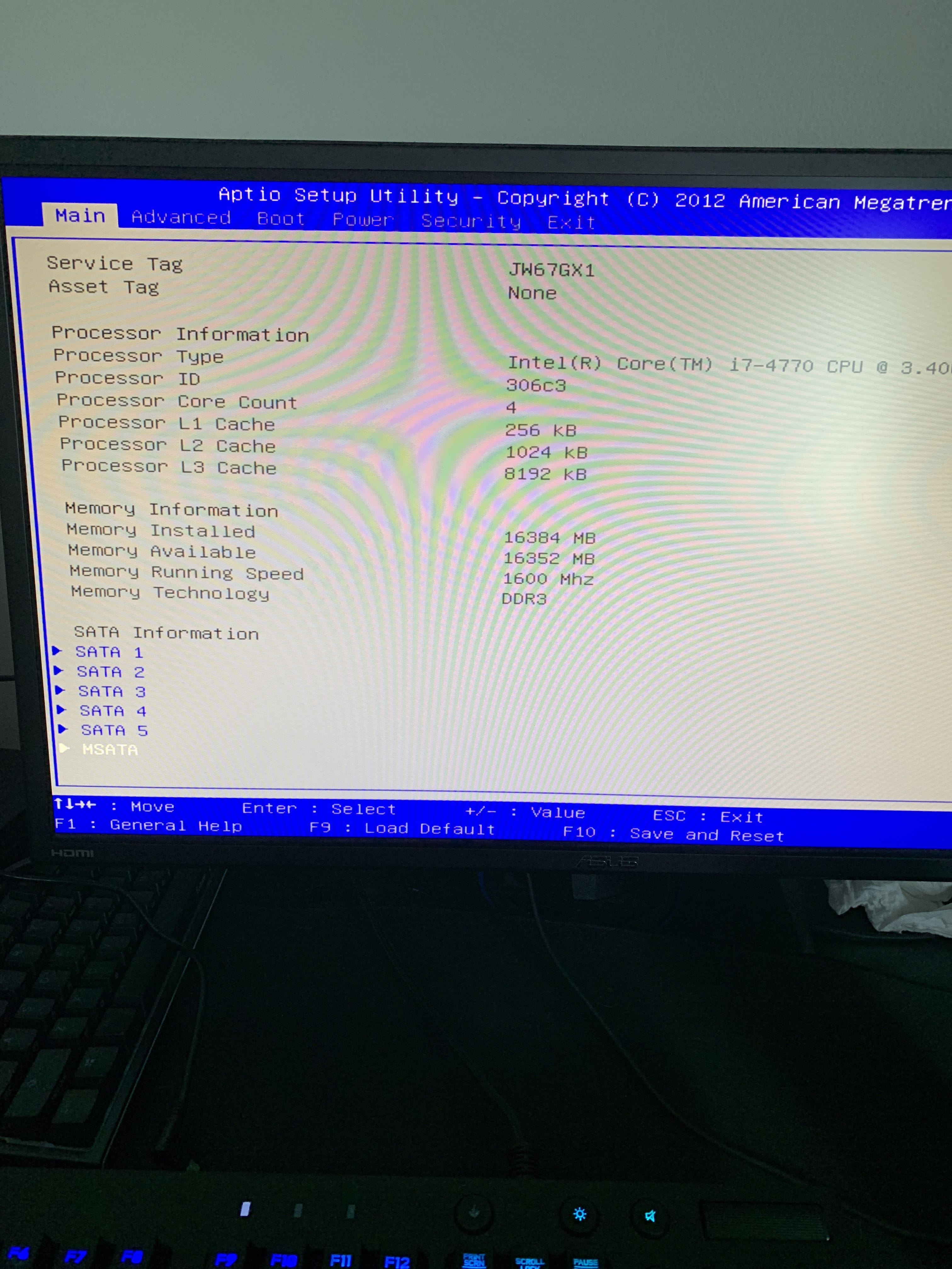

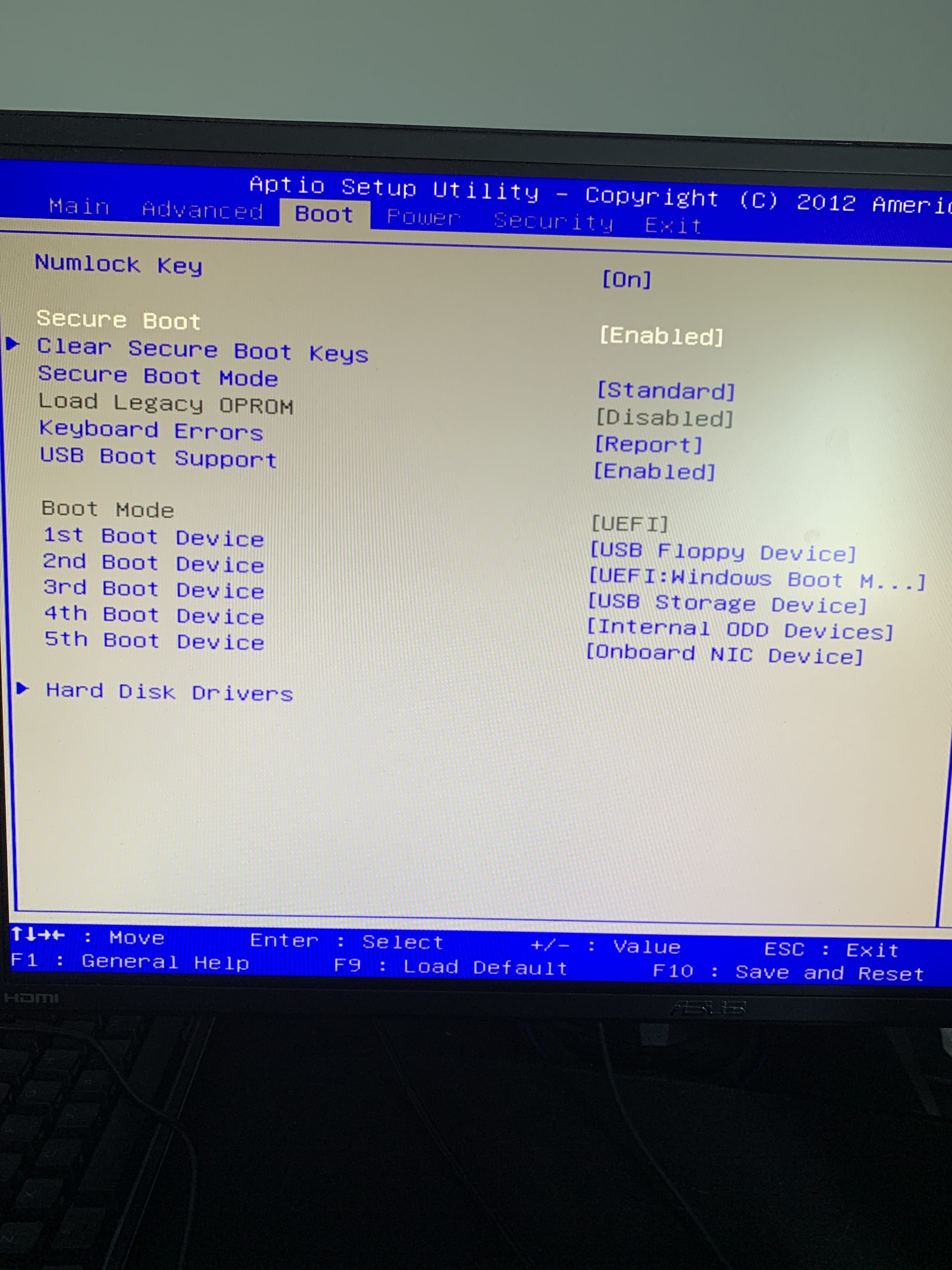

      @GlyockCa expliquerait pourquoi tu n'as pas l'option réinitialiser.
      Vérifier que le disque dur est détecté dans le BIOS, si oui il est surement endommagé.
      Si pas présent, vérifier le branchement et ou le tester sur un autre PC avec un rack USB.
      Voici comment accéder au BIOS :
  2. Ça c’est dans l’onglet boot et main du bios et je ne comprends rien
      Essaye de refaire une clé d'installation de Windows 10, voir si le disque dur est présent.
      Mais ça me semble compromis.
  3. Bonjour ,
    Ton dossier System32 a des fichiers manquant , impossible de démarrer ton pc tant qu'il n'est pas réparé
    Tu as besoin d'un lecteur bootable pour réinstaller windows
