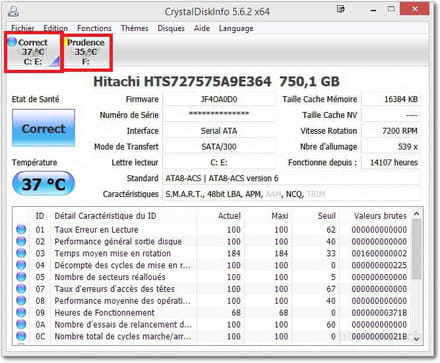

    Déjà essayer de connaitre l'état de se disque.
    Branche le et utilise ce programme pour voir son état de santé :
    https://www.commentcamarche.net/telecharger/utilitaires/6735-crystaldiskinfo/
    Il y aura un onglet par disque vu, donc regarder le bon.
    Indique son état de santé.
    ET

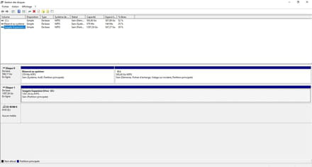

    Une image de la gestion de disque pourrait etre intéressante (dd en question branché)
    Sous w 10, pour y accéder, un clic droit sur le menu démarrer puis gestion de disque.

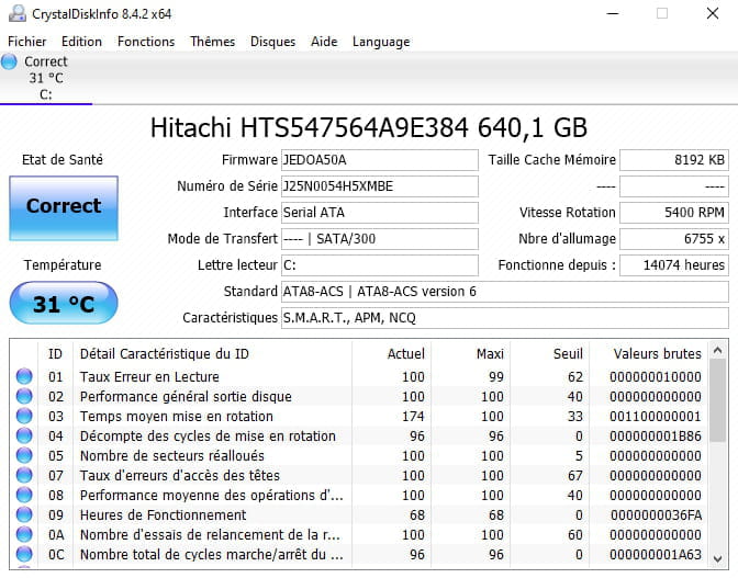

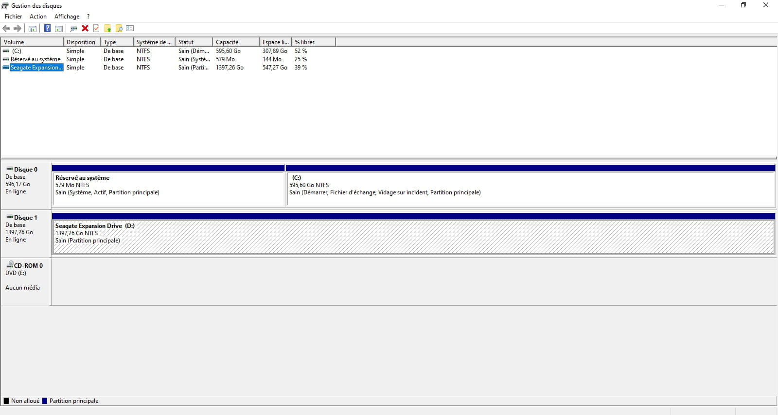

      Merci de votre réponse!! Voici les captures de son état de santé et de la gestion du disque. A priori, il est en bon état de santé...
      Quand je l'ai branché tout à l'heure, il a été reconnu et j'ai pu l'ouvrir, sauf que voilà, en voulant cliquer sur mes dossiers, un message d'erreur s'affiche: Erreur de périphérique d'E/S. En faisant quelques recherches j'ai vu qu'il s'agissait là d'un problème d'entrée et de sortie... sachant qu'hier, j'ai du éteindre mon ordi sans pouvoir débrancher mon disque dur. Serait-ce lié?
      1. Je ne sais pourquoi l'image de l'état de santé ne s'affiche pas dans mon message précédent... la voici.
    2. Contributeur
      On a un problème ...
      Le test et l'état de santé, c'est celui du disque dur interne au pc (Hitachi de 640 go) et pas le dd externe Seagate qui nous intéresse.
      Tu as bien fait le test avec le seagate branché ?
