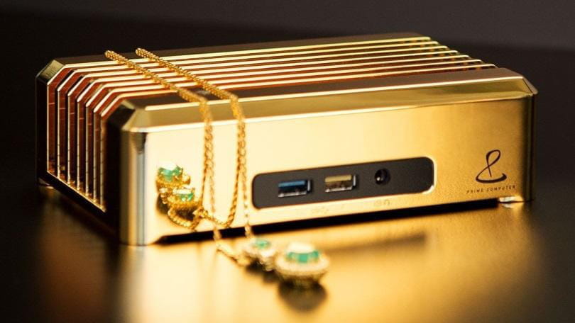

@.ericou y'a ça qui va bien !
https://www.orobel.biz/information/actualite/mini-pc-passif-or-18-carats-un-million-de-dollars
^_^ -
