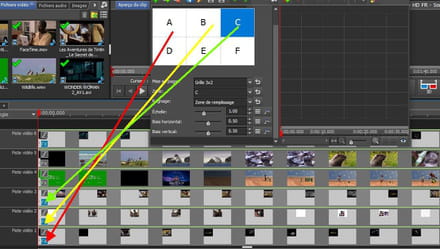

    D'abord, tu sélectionnes toutes tes pistes vidéo avec Ctrl + A par exemple. Ensuite --> Effet Écran Divisé et tu optes pour 3x2 ou 2x3, c'est comme tu veux. Puis, il faut à chaque fois, cliquer sur l'effet de chaque piste (le petit FX en bleu) et choisir son emplacement. Par exemple, piste 1 --> emplacement A, piste 2 --> B, piste 3 --> C et cetera.

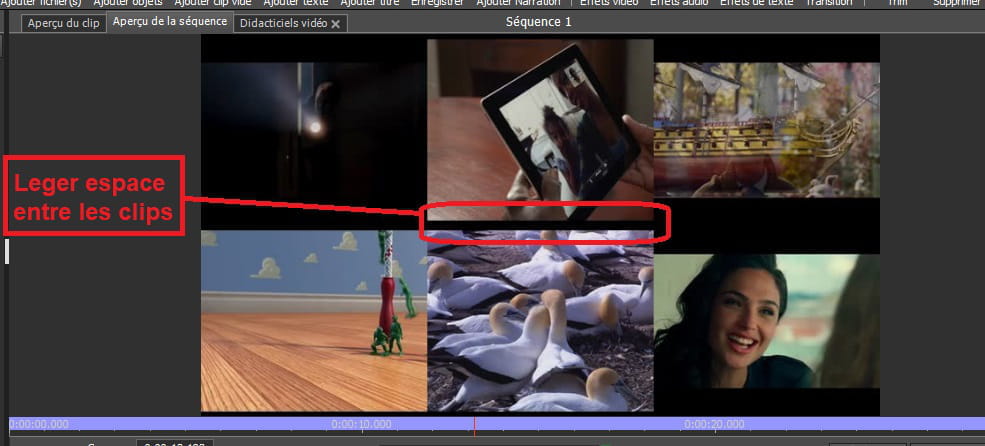

    Après si tu veux espacer les écrans, tu joues sur le paramètre Échelle qui se trouve dessous. La valeur 1.00 est équivalent à l'image entière donc en diminuant un peu, par exemple à 0.95, tu auras un peu d'espace verticalement. Celui-ci par défaut sera en noir.
    Voilà ce que cela donne :
    - tu peux apercevoir que chaque clip est bien située
    - comme j'ai mis une échelle de 0.95, il y a un léger espace entre chaque clip de façon vertical, même sur un fond noir ce n'est pas très visible
    Si tu veux aussi un espace horizontalement, alors il faut passer par Ajuster à la zone est diminuée l'échelle en mettant 0.90 pour une espace modéré ou 0.80 si tu veux un espace plus large. Tu peux aussi employer ce paramètres pour chaque clip (chaque piste) de le départ...

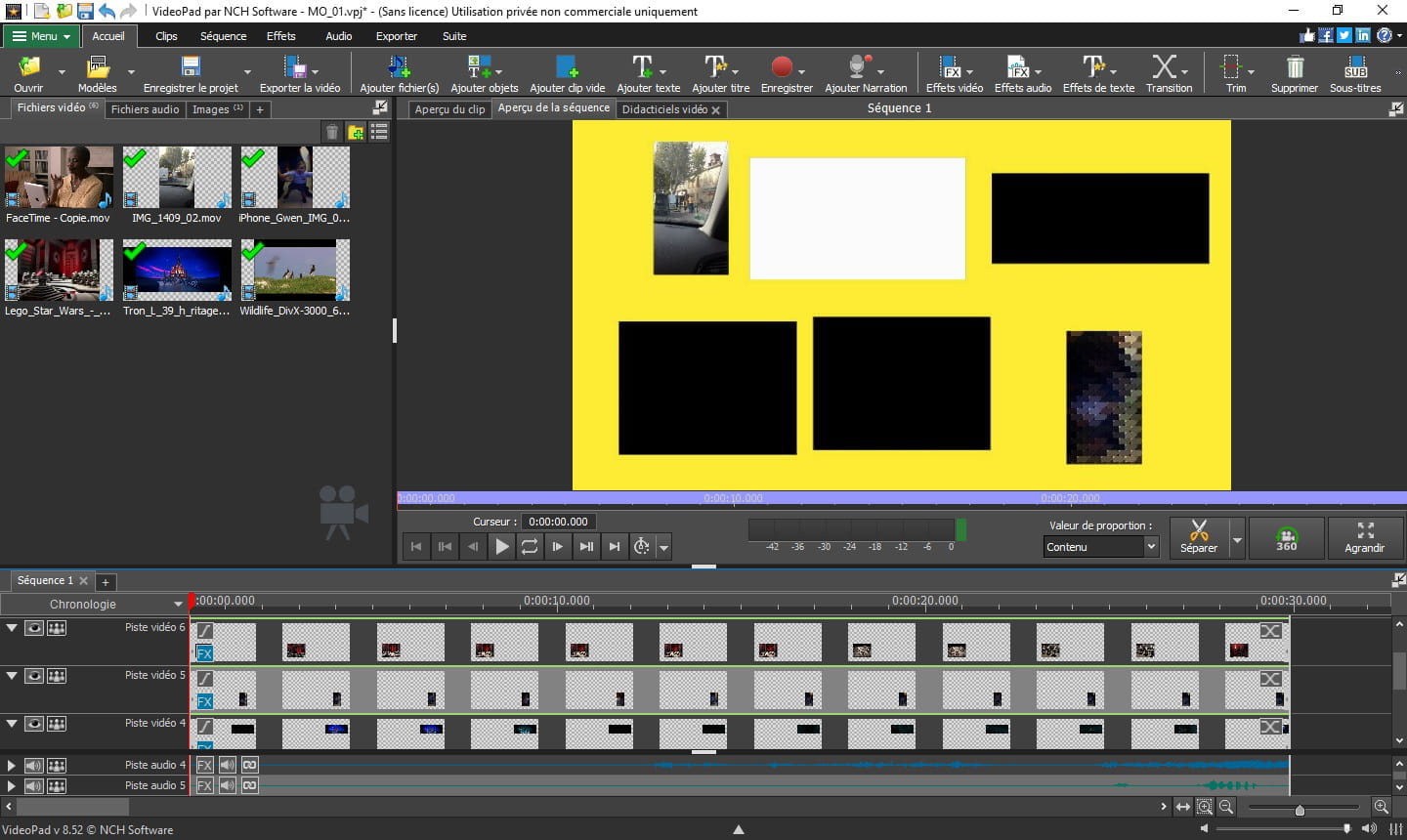

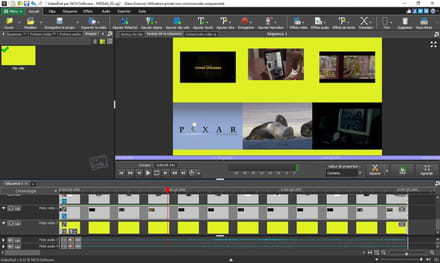

    Maintenant, si tu veux un fond de couleur, il faut ajouter au début une piste vidéo vierge grâce au logiciel ou une image vierge ou l’élément de ton choix.
    Voilà par exemple avec un fond jaune, en ayant réduit l’échelle des clips à 0.8 sur la ligne du haut (ils sont espacé), l’aperçu que cela donne :

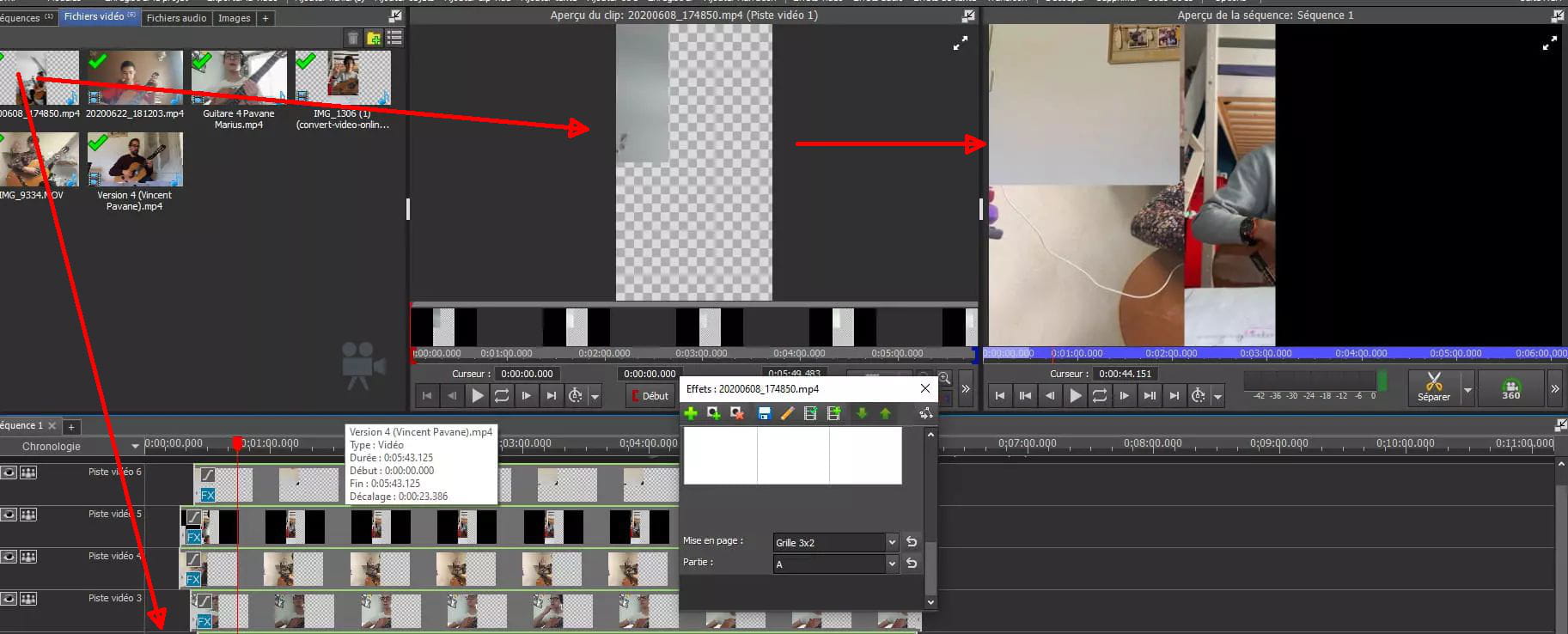

    1. Merci infiniment Ziggourat, ça a l'air si simple. Effectivement je crois que l'utilisation de "l'Ecran Divisé" est la solution la plus simple. En revanche je butte toujours sur le même problème : lorsque mes 6 images apparaissent sur l'écran de droite, chacune d'entre elle est fragmentée au 6e, j'en n'ai donc qu'un petit bout de chaque image ( un bout de tête en haut à gauche pour l'emplacement A, un bras pour le B...). Je ne sais pas si j'ai bien respecté toutes tes indications que j'ai essayé de suivre dans l'ordre, peut être ai je oublié quelque chose.
      Dans le 1er écran que tu mets en illustration dans ta précédente réponse, fais tu glisser les pistes sur les emplacements A B C D... ? ou bien ces emplacements se sélectionnent ils lorsque qu'on clique sur le bouton Fx de chaque piste ?
      Peut etre ai je mal sélectionné les pistes au départ, je n'ai pas réussi à toute les sélectionner en même temps avec Ctrl A.

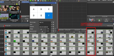

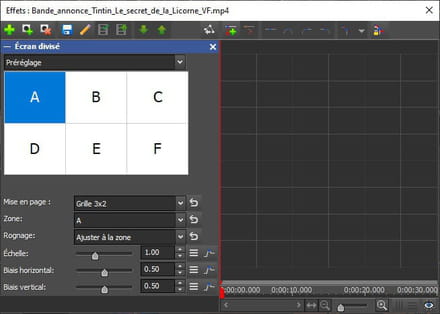

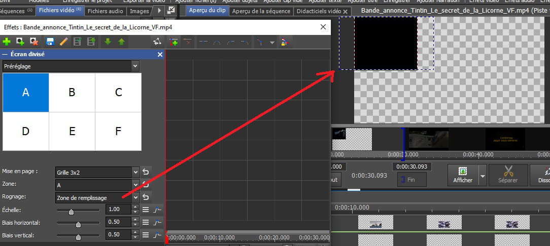

      1. Oups, grosse erreur de ma part, ne te sert pas de mes premier screenshots, le choix du rognage comme "zone de remplissage" ne s'avère pas être judicieux. Il faut mettre "Ajuster à la zone".
        Avec "zone de remplissage" le clip dépasse du cadre, ce qui fait que l'image est amputée :

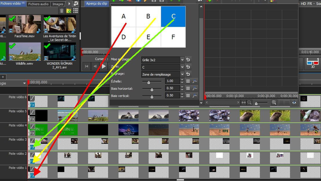

        Dans mon exemple, j'ai ajouté l'effet Écran Divisé piste par piste car en les sélectionnant toutes d'un coup, et même si cela doit fonctionner, je me suis perdu dans les emplacements A, B, C et cetera... et le choix du rognage...
        Bon, je reprends, tu mets tes 6 vidéos sur 6 pistes, en espérant que cela sera bon maintenant : Piste vidéo --> Effet Écran Divisé --> Ajuster à la zone
        D'ailleurs l’aperçu/prévisualisation du clip peut te servir pour voir si c'est bon ou non :
        Il faut ensuite répéter la manipulation pour chaque piste.

    2. Merci beaucoup Ziggourat. Je n'arrive cependant pas à "rogner". En effet, mon tableau "Ecran divisé" ne comporte pas tous les réglages que je peux voir sur ton écran. je ne dispose que de "mise en page" et "zone" mais rien d'autre, ni "rognage" ni échelle etc...Je ne vois d'ailleurs pas non plus le "préreglage" au dessus du tableau de mise en page. J'ai refait la manip plusieurs fois en essayent de sélectionner en premier ma piste, puis en cliquant sur "écran divisé" ( en cliquant ou non sur la touche Fx de la piste,d'ailleurs), et j'obtiens toujours ce tableau "Effets" sans aucun "préréglage". Aurais je oublié quelque chose ou ai je une mauvaise version du logiciel ? Je l'ai acheté avant hier, je pensais ainsi pouvoir disposer de toutes les options de base...

      1. comme tu vois, il y a le panneau "ecran divisé" qui se termine par "mise en page" et "zone", juste en dessous du table de mise en page, mais il n y a rien en dessous , ps de "rognage"...

      Ce n'est pas normal que tu n'aies pas toutes les options/filtres dans l'effet Ecran Divisé.

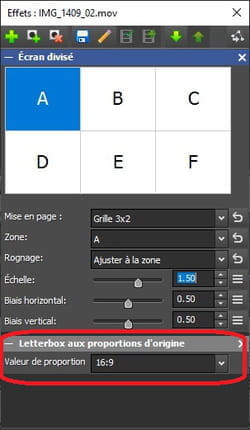

      Car pour que l'effet écran Divisé fonctionne ici sur tous tes clips, il faut que tu mettes Ajuster à la zone.
      2) Toutes tes vidéos n'ont pas les même proportions. Certaines semblent être en 16:9 et d'autres en 9:16... Cela peut-être du, par exemple à la façon dont est tenu un smartphone de façon horizontale (16:9) ou verticale (9:16).
      Or c'est un pré-requis pour que la "mosaïque" soit bien faite en quelque sorte mais bon, on fait avec...
      Comme tu mets sur la 1ere piste de ton projet une vidéo en 9:16, elle va impacter tout le reste de ton projet si tu la laisse comme ça.
      Pour pallier ce souci tu as plusieurs façon de faire :
      a- tu mets d'abord une vidéo en 16: sur la première piste
      b- si tu laisses ton clip en 9:16, il faut lui donner l'aspect 16:9 avec, par exemple l'effet Letterbox et mettre 16:9. Tu peux essayer d'autres effet mais ils font déformer l'image à mon avis comme avec Zoom ou Etirer...
      Fais ceci pour tes 2 vidéos en 9:16.
      Ensuite tu peux appliquer l'effet Écran Divisé avec l'option Ajuster la zone. Voilà pourquoi c'est important que tu puisses avoir accès à ce filtre supplémentaire !
      Puis tu joues avec le filtre échelle pour grossir les vidéo sur la timeline, en particulier pour les 2 en 9:16 à l'origine. Moi, j'ai mis 1.50 par exemple.

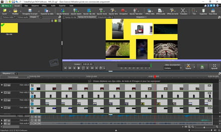

      1. L'autre façon de procéder, par exemple est d'utiliser l'effet Échelle au départ.
        Cela te permet de rapetisser chaque vidéo et de la positionner, dans une certaine mesure, à l'endroit ou tu veux.
        Par exemple, en mettant 0.33 pour chaque clip :
        Par conséquent, cela te laisse plus de marge de manœuvre sur chaque vidéo car elles ne sont pas liées les unes aux autres en gros.
        Après tu peux encore peaufiner en rajoutant ou pas des effets pour déplacer les vidéos comme Position ou Mouvement par exemple.
        Perso, j'aime bien l'effet Mouvement car il permets grâce à ces options/filtres d'influer sur plusieurs facteurs tels que la position, l'échelle ou la rotation entre autre.
        Exemple en inclinant certaines pistes, cela donne un peu de fantaisie... :

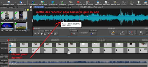

    5. Pour le son, je ne suis pas un spécialiste, essaie de mettre des points d'ancrages sur la piste audio sous forme d'onde pour diminuer le volume ou gain sur la partie concernée.

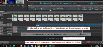

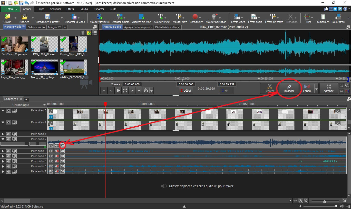

        Il faut enregistrer souvent son "travail" en montage vidéo avec des noms différents si possible, ce qui permet de revenir en arrière en cas d'erreur !
        Essaie avec le bouton dissocier/ré-associer, je pense que tu as du appuyer dessus pour pouvoir bouger le flux audio sans décaler le flux vidéo :
        Joue aussi avec la loupe pour localiser l'emplacement de tes pistes rapidement :

        Je n'ai pas de bouton "dissocier" ou alors pas visible. J'ai essayé en cliquant sur l'icone de la piste individuelle ( à côté de "Fx" ) mais même résultat : toutes les autres pistes se déselectionnent ( noircissent), et je ne peux plus écouter que cette seule piste sans avoir accès aux autres.
        mais en dissociant image et video, est ce que je ne risque pas de créer un décalage image/son ?
      4. @estienne_2101En fait, c'est la piste qui est "déplacée" à l'écart des autres sur la timeline, complètement à gauche, et qui se finit exactement au moment ou commencent les 5 autres. Et normalement j'ai la bonne version du logiciel maintenant,, donc je ne comprends pas pourquoi je ne disposerais pas de ce fameux bouton "dissocier"...
      5. @estienne_2101Oui avec le bouton dissocier audio et vidéo, tu créer forcément un décalage.
        je ne parviens plus à décaler une piste audio ( de gauche à droite) par rapport aux autres afin de mieux synchroniser mes 6 pistes ensembles. Dès que je déplace cette piste, je me retrouve avec cette même piste totalement décalée sur la gauche, complètement à part des autres
        : je ne comprends ce que tu as fait... donc pas d'idée, désolé.
