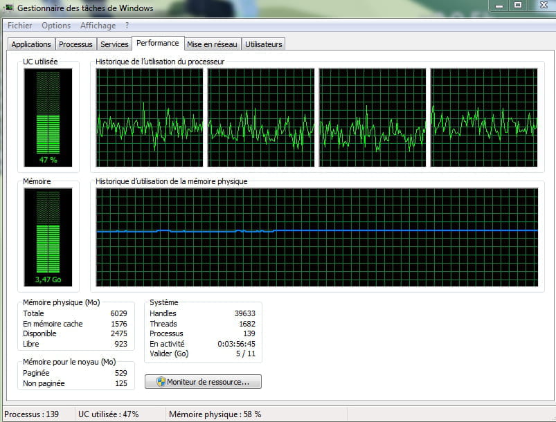

J'ai un petit problème qui fait que mon pc utilise jusqu'à 4go de (sur 6go disponible), avec aucun actif ou très peu. Je suis sur 64bits avec un intel core i5 3210M 2,5Ghz. Je vous remercie d'avance pour votre aide :)
    Donne des captures d'écran du gestionnaire de tâches.

      J'ai bien fait l'analyse avec FRST, sauf que je n'ai pas eu le rapport Shortcut. SInon je t'envoie une capture d'écran de l'utilisation de la RAM.
        Faudrait FRST.txt et Addition.txt pour voir ce qui tourne.
