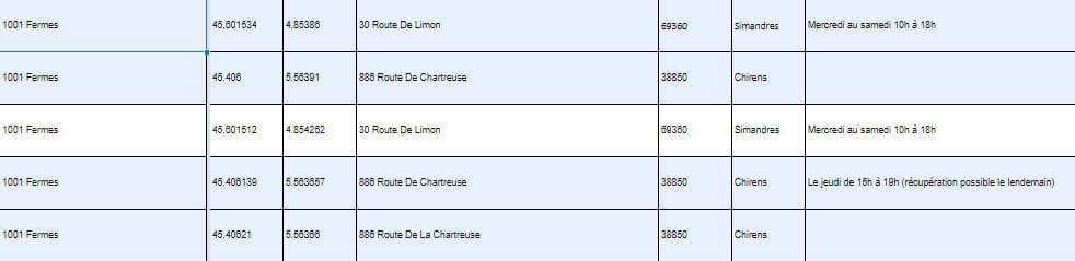

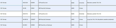

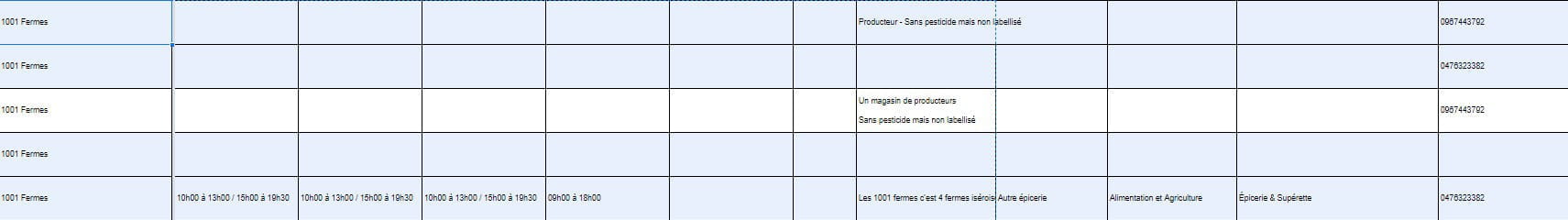

J'ai un fichier excel de +/- 35 000 lignes qui contient un grand nombre de quasi doublons.
Un fichier vaut mieux que 1000 mots, donc je vous mets une situation ci-dessous qui résume parfaitement les problématiques rencontrées. Il contient 5 lignes et j'aimerais en avoir 2 à la fin du dédoublonnage sans pour autant perdre d'informations.
Est-il possible de "rassembler" des lignes doublons par une sorte de concatener horizontal ?
J'espère que ma situation sera claire pour vous mais n'hésitez pas à revenir vers moi au besoin :).

Bonjour Raymond et merci pour ton retour.
Je crois effectivement devoir passer par les tableaux croisés dynamiques mais j'espèrais que l'expérience de la communauté aurait peut être déjà des règles pré-définies pour répondre à ces problématiques et dégrossir :)
Sinon, j'ai défini une règle dans ce cas mais je ne sais pas comment l'exploiter ou si elle est bien trop floue.
Dans ce cas, la règle serait :
- Si A / D / E / F est identique ou proche (j'ai cru comprendre qu'il était possible d'exclure de la logique les virgules et différences minimes telles que les articles "Le" "Au" etc.)
- Si B / C est identique (on garde 3 chiffres après la virgule pour la comparaison)
--> on regroupe les lignes
--> dans le cas de B et C, on garde l'info qui contient le plus de chiffres après la virgule
--> pour les autres colonnes idéalement il faudrait les concatener avec un indicateur de séparation type / \ etc.
