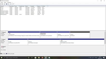

j'ai récupérer un disque dur interne que j'ai connecté à l'aide d'un câble sur mon ordinateur, mais voilà, celui ci se dit "non initialisé" et impossible de l'initialisé.
j'ai tenter de récupérer les données à l'intérieur à l'aide de testdisk, mais testdisk ne le détecte pas, il n'est pas détecté par l'explorateur windows. J'ai vu que la solution serait de passer par diskpart clean, de formater mais avant j'aimerai récupérer quelques fichiers importants.

C'est le "disque 2" que vous voulez recupere ?
Si Windows ne le voit pas, c'est qu'il est HS ou bien que le formatage est inconnu de Windows..-
Oui c'est bien le disque 2, j'imagine que le secteur d'amorçage doit être mort, mais il n'est pas tombé, c'était un disque interne d'un ordinateur fixe qui à lâché, on à retiré le disque dur et à l'aide d'un adaptateur je l'ai branché sur mon ordinateur mais voilà, il n'est pas reconnu. Je ne sais pas si il y a une solution ?
