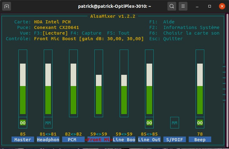

      Si alsamixer est installé, poste une capture d'écran de ce qu'affiche précisément la commande
      alsamixer
      Voici un exemple chez moi :
      Comme tu peux le voir, on y voit tous les canaux ce qui permet de repérer si certains sont muets…
