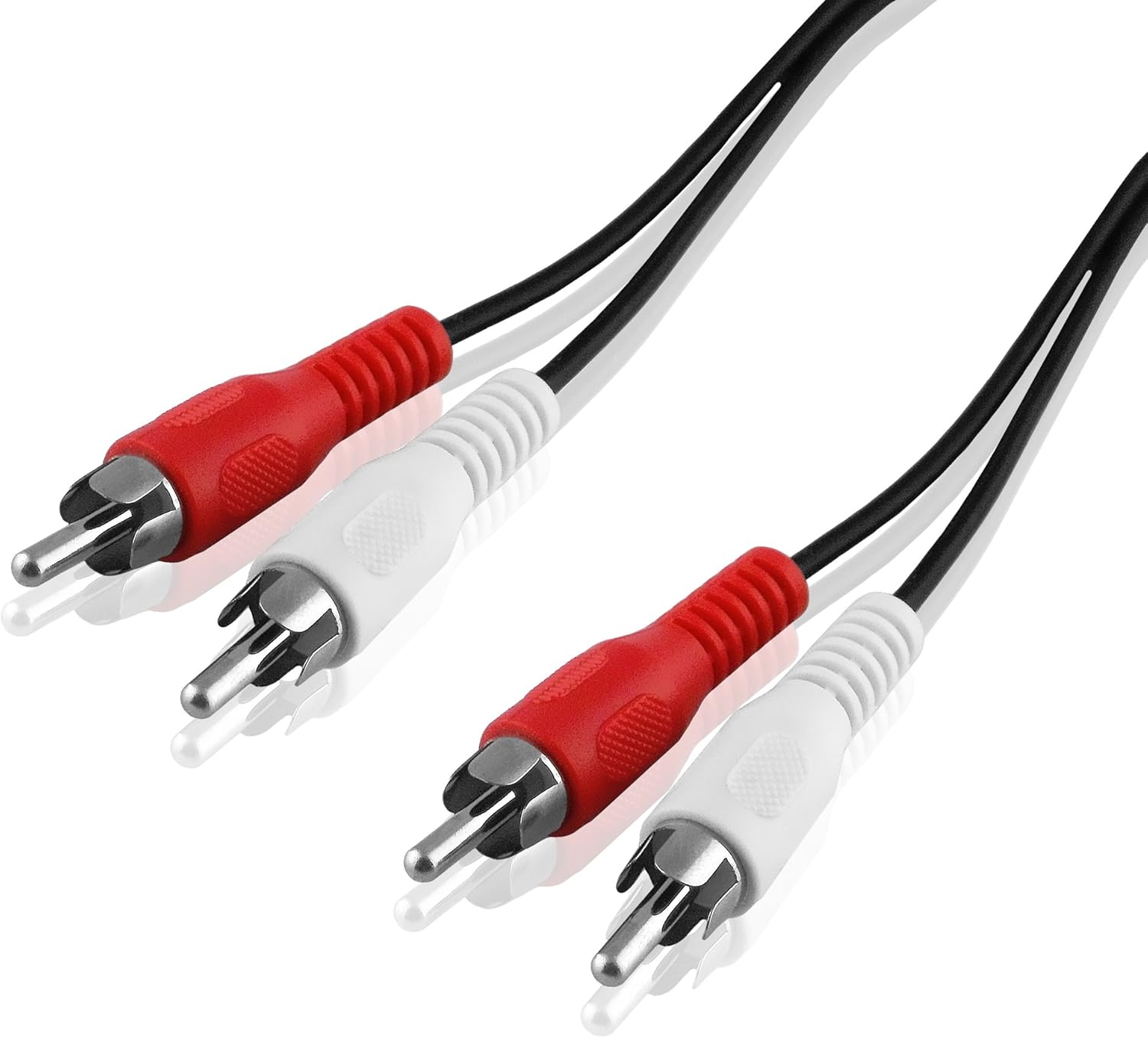

        Et surtout n'oublie pas qu'il te faut te munir d'un DAC comme celui-ci, pour utiliser la sortie optique de la TV. Prévoir aussi un câble RCA <> RCA pour la connexion entre l'ampli et le DAC.
