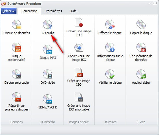

La plupart des chaines Hifi ne savent pas lire les CD audio s'ils ne sont pas gravé en mode autre que CDA qui est le vrai mode audio, tous les autres formats : Mp3, AAC, Flac, etc... ne sont pas lu car codé (modifié) alors que le CDA est un format "brut" audio.
Avec quel programme gravez vous vos CD, il doit proposer un mode Audio basic.
Comme sur BurnAware (juste un exemple) sur l'image ci-dessous.

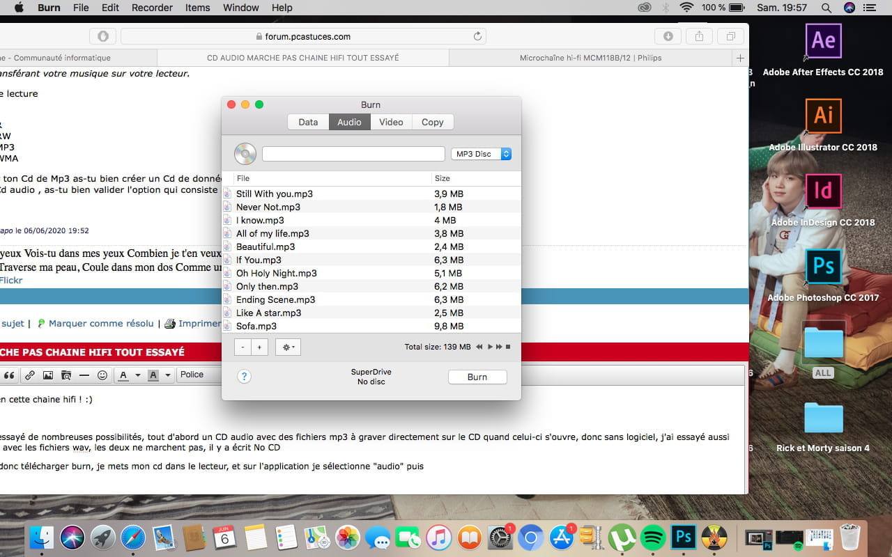

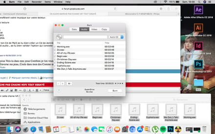

Ensuite j'ai donc télécharger burn, je mets mon cd dans le lecteur, et sur l'application je sélectionne "audio" puis "audio cd" j'importe mes fichiers wav. et clique sur "burn" et cela ne marche pas sur ma chaine hifi, mais marche sur mon ordi, le cd est complet avec les 22 pistes et marche.
J'ai ensuite essayé sur Burn, en sélectionnant "audio" puis "mp3 disc" j'importe mes fichiers mp3 et clique sur "burn" pour graver, et pareil cela ne marche pas sur chaine hifi...

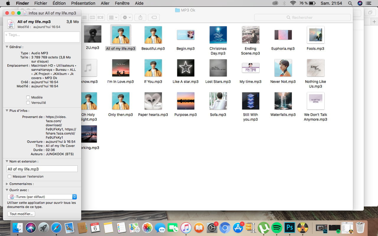

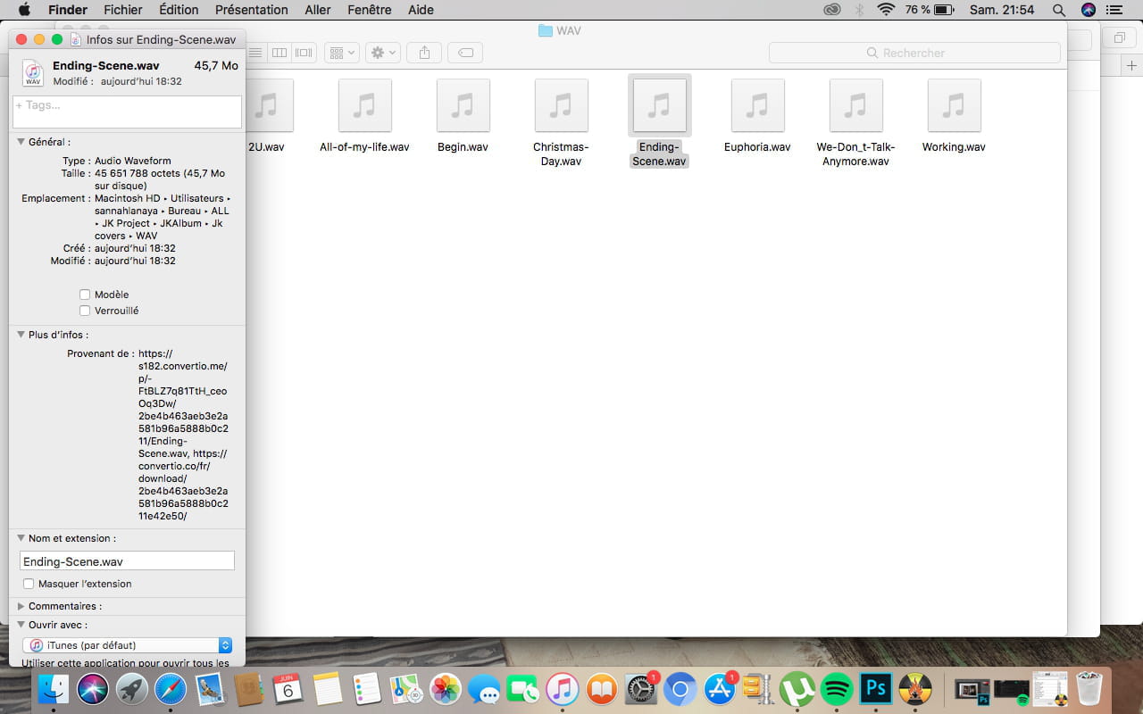

Et pour les fichiers mp3, pareil je suis perdue... je vais vous envoyer quelques photos qui j'espère pourront vous aider ?
