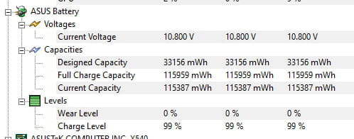

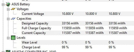

  3. Dimitri_5831 Messages postés 6 Statut Membre
    Je suis désolé mais je n'ai pas de multimètre mais je peux te donner une capture d'écran d'informations concernant ma batterie que j'ai prise sur le logiciel CPUID HWmonitor. A l'avenir, je vais essayer de regarder la tension de ma batterie quand mon ordinateur s'éteint brusquement.
    1. seb77150 Messages postés 6285 Date d'inscription   Statut Membre Dernière intervention   500
      ton chargeur délivre combien de volts ? car 10,8 ca me parait peu. par exemple mon pc portable fonctionne en 19,5 v

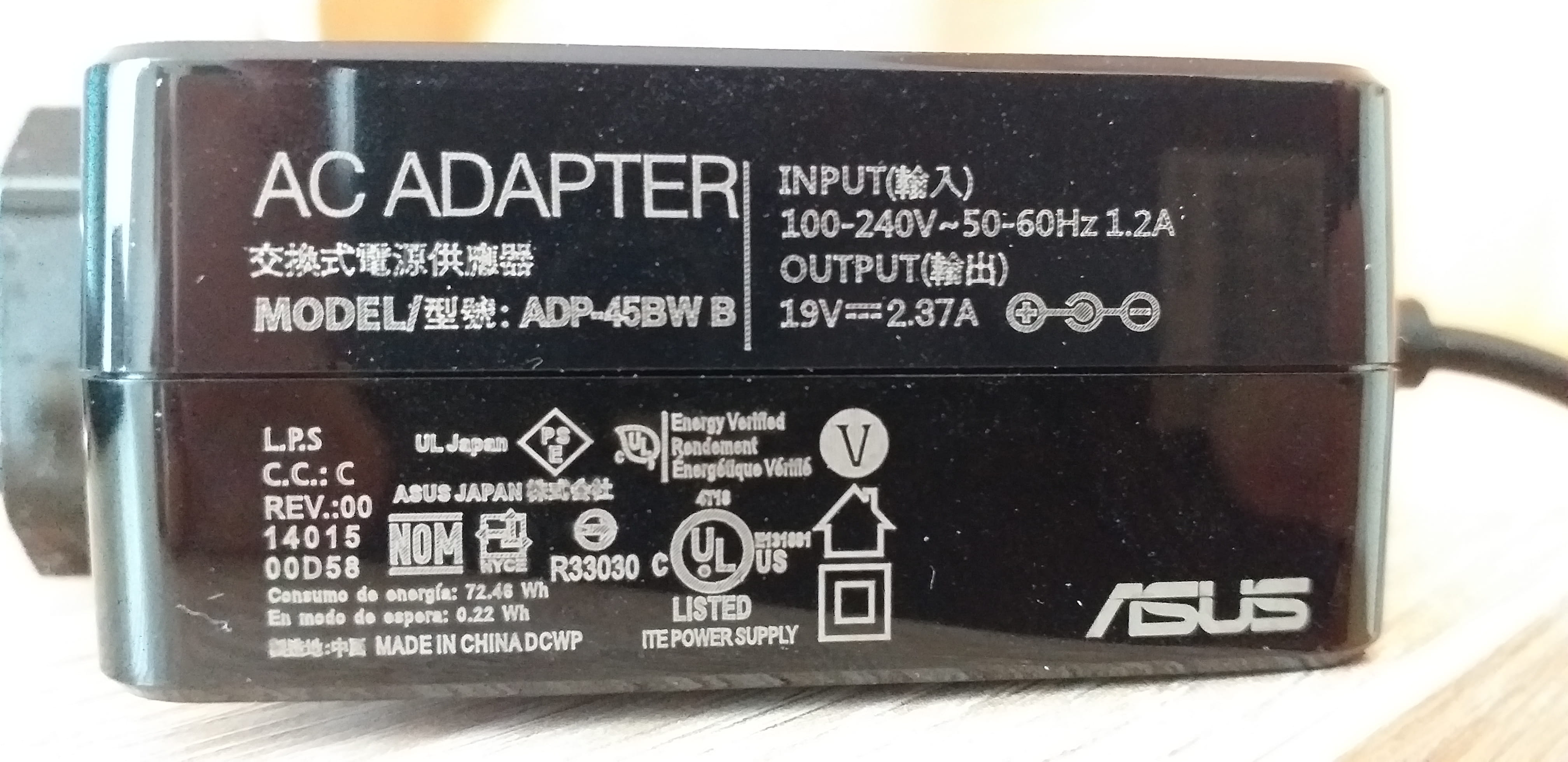

      1. Dimitri_5831 Messages postés 6 Statut Membre > seb77150 Messages postés 6285 Date d'inscription   Statut Membre Dernière intervention
        Je ne sais pas combien il délivre exactement mais je te mets une photo de ses caractéristiques.
      2. Lulu69 Messages postés 4321 Date d'inscription   Statut Membre Dernière intervention   741 > Dimitri_5831 Messages postés 6 Statut Membre
        Ton chargeur devrait sortir 19 volts ...
      3. Dimitri_5831 Messages postés 6 Statut Membre > Lulu69 Messages postés 4321 Date d'inscription   Statut Membre Dernière intervention
        Ok, merci, c'est bien ce que je me disais. Est-ce que je devrais racheter un chargeur ? Et est-ce que cela a des conséquences sur mon PC ?
      4. Lulu69 Messages postés 4321 Date d'inscription   Statut Membre Dernière intervention   741 > Dimitri_5831 Messages postés 6 Statut Membre
        Avant de changer bêtement le chargeur, je mesurerais quand même la tension dessus, parce que selon la photo on ne sais pas si ton ordinateur est branché sur le secteur ou s'il ne l'est pas
