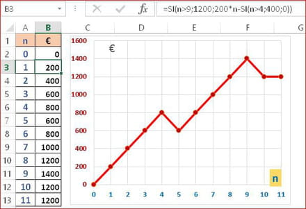

Je souhaiterai calculer automatiquement par excel le cout d'une location avec qui je travail en fonction du nombre de jour travaillés selon le modèle suivant:
J'ai d'abord une fonction qui me calcul le nombre de jour total puis je cherche à calculer dans une meme cellule:
•Si nbre jour total est de 1 à 4 jours alors "200,00€" x nbre de jour
•Si nbre jour total est 5 jours : alors "600,00€"
•Si nbre jour total est de 6 à 9 jours alors "600,00€" + "200,00€" x nbre de jour entre 6 et 9 (donc 1, 2 ou 3)
•Si nbre jour total est 10 jours » alors "1200,00 €
d'avance merci pour votre aide
bb
Configuration: Windows / Chrome 83.0.4103.61
    Bonsoir bb.

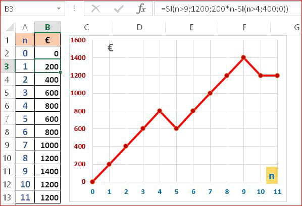

    Si n est le nombre de jours, la formule sera
    =SI(n>9;1200;200*n-SI(n>4;400;0))

        Tu as posé un problème pour des données allant jusqu'à 10 ; j'y ai répondu.
        Tu changes d'avis, et tu veux maintenant aller jusqu'à 15 ! J'ai pris la peine de te fournir la formule et le graphique ; tu possèdes donc la logique ; à toi d'adapter la formule.
