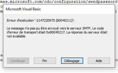

Dans l'absolue je souhaiterais que le code cherche l'expéditeur en D7 et le destinataire en D10 de la feuille FICHE_CONTACT, j'ai essayé de passer en direct par la saisie de ma boite mail et celle d'un collègue en lieu et place du D7 et D10 mais j'ai toujours la même erreur
et quand je regarde l'erreur

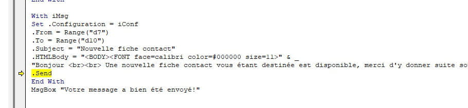

le code saisi pour cet envoi est
Dim iMsg As Object, iConf As Object, Flds As Object
Set iMsg = CreateObject("cdo.message")
Set iConf = CreateObject("cdo.configuration")
Set Flds = iConf.Fields
With Flds
.Item("http://schemas.microsoft.com/cdo/configuration/sendusing") = 2
'Adapter suivant votre serveur de mail. (exemple pour Gmail.)=> Hormail "smtp.live.com"
.Item("http://schemas.microsoft.com/cdo/configuration/smtpserver") = "smtp.gmail.com"
'En principe, 25 fonctionne avec tout les serveurs.
.Item("http://schemas.microsoft.com/cdo/configuration/smtpserverport") = 465
'Si le serveur demande une authentification,
.Item("http://schemas.microsoft.com/cdo/configuration/smtpauthenticate") = "1"
.Item("http://schemas.microsoft.com/cdo/configuration/sendusername") = "xxxxxx@gmail.com"
.Item("http://schemas.microsoft.com/cdo/configuration/sendpassword") = "mdp@"
'Si votre serveur demande une connexion sûre (SSL)
.Item("http://schemas.microsoft.com/cdo/configuration/smtpusessl") = "true"
.Update
End With
With iMsg
Set .Configuration = iConf
.From = Range("d7")
.To = Range("d10")
.Subject = "Nouvelle fiche contact"
.HTMLBody = "<BODY><FONT face=calibri color=#000000 size=11>" & _
"Bonjour <br><br> Une nouvelle fiche contact vous étant destinée est disponible, merci d'y donner suite sous 8 jours ouvrés.<br> Bonne journée<br></FONT></BODY>"
.Send
End With
MsgBox "Votre message a bien été envoyé!"

j'ai déjà rencontré ce type de problème avec .Send pour la simple et bonne raison qu'une PC d'entreprise bloque des envois automatiques de mail par macro (logique)
Essayer de supprimer le .Send et regardez s'il y a une différence ("envoyer" à votre charge)
Merci de votre réponse rapide !!!
Effectivement sans . Send, le reste du script se déroule sans soucis.
Mais du coup je n'envoie rien, je dois donc me tourner vers nos informaticiens pour qu'ils me débloquent cette fonctionnalité c'est bien cela?-
@Yoyo01000C'est moche parce que l'envoi du mail était notre 1er but de ce fichier car il est rarement fait et nous perdons des contacts...
Je tente quand même avec mes informaticiens.
Merci beaucoup
