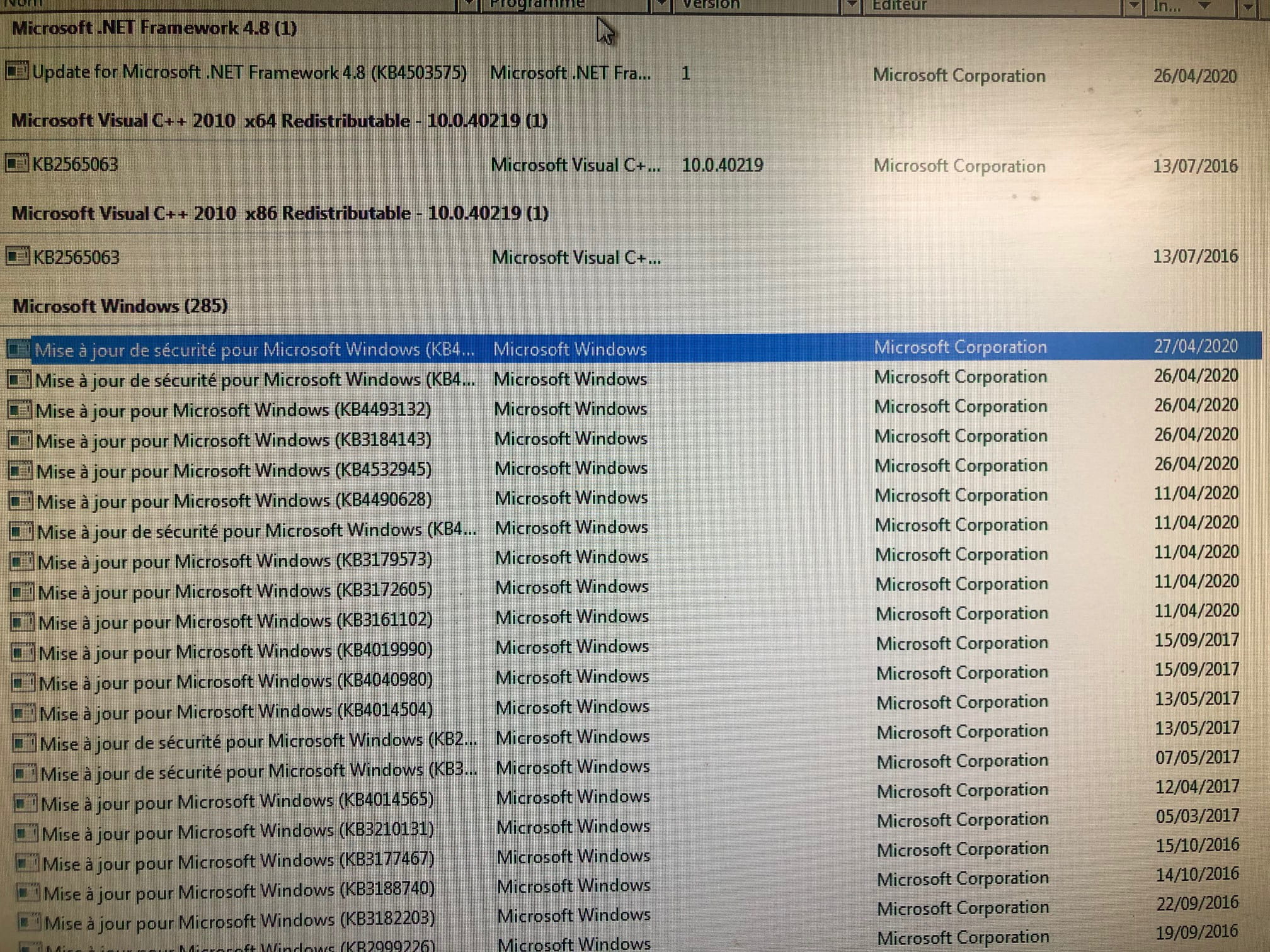

          => Désinstaller mise à jour de Windows
          AVANT DE FAIRE CELA, si tu as des documents importants, copie les sur clé USB (ou ailleurs).
        2. @Malekal_morte-J'ai déjà essayé de restauré au 31 avant windows update et aussi à d'autres dates antérieur sans aucun effet :/
          Pour la désinstallation des maj windows, je ne sais pas lesquelles désinstaller, pourrez-tu me dire lesquelles il faut désinstaller ?
        3. Modérateur
          @CriimsoC'est bizarre tu n'as pas de mise à jour récentes mais des points de restauration liés à Windows Update.
          A moins que tu aies fait une mise à jour DriversCloud vers le 31/05 ?
        4. @Malekal_morte-Non je n'ai pas fait de maj DriversCloud avant cet écran noir..
