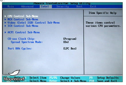

    Est-ce que ta carte graphique est reconnue dans le Bios ?
    1. owruk Messages postés 4 Statut Membre
      Je suis actuellement dans l'onglet bios de ma Gigabyte b450m, ou puis je savoir si ma gpu est reconnue ?
    2. Lulu69 Messages postés 4321 Date d'inscription   Statut Membre Dernière intervention   741 > owruk Messages postés 4 Statut Membre
      Quand tu navigues dans le bios tu doit tomber sur un onglet carte graphique
    3. owruk Messages postés 4 Statut Membre > Lulu69 Messages postés 4321 Date d'inscription   Statut Membre Dernière intervention
      Je n'ai rien par rapport à ma carte graphique..
