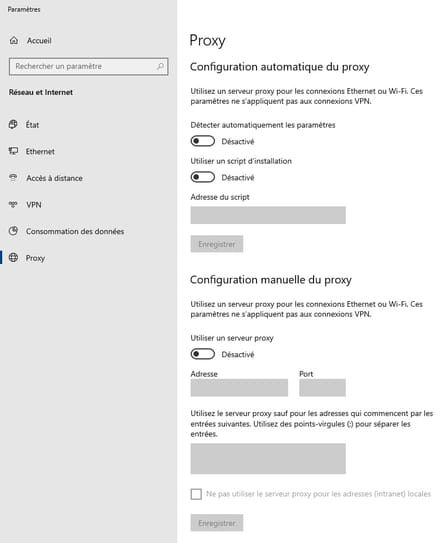

    dans Chrome, vérifie ceci:
    clique sur les 3 points en haut à droite --> paramètres --> paramètres avancés --> système --> accéder aux paramètre proxy de votre ordinateur
    tu vas arriver dans cette page, regarde si tu as quelque chose de configuré pour le proxy
    PS: clique sur l'image pour l'agrandir si besoin
    PS: il y aura d'autres manipulation à exécuter

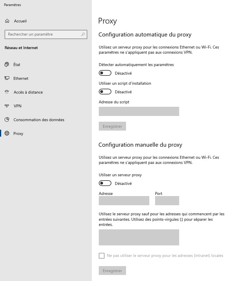

  7. Contemplatrice Messages postés 28 Statut Membre
    Accéder aux paramètre proxy de votre ordinateur > Tout est désactivé, aucun script à l'horizon.
    Ok pour les autres manips.
