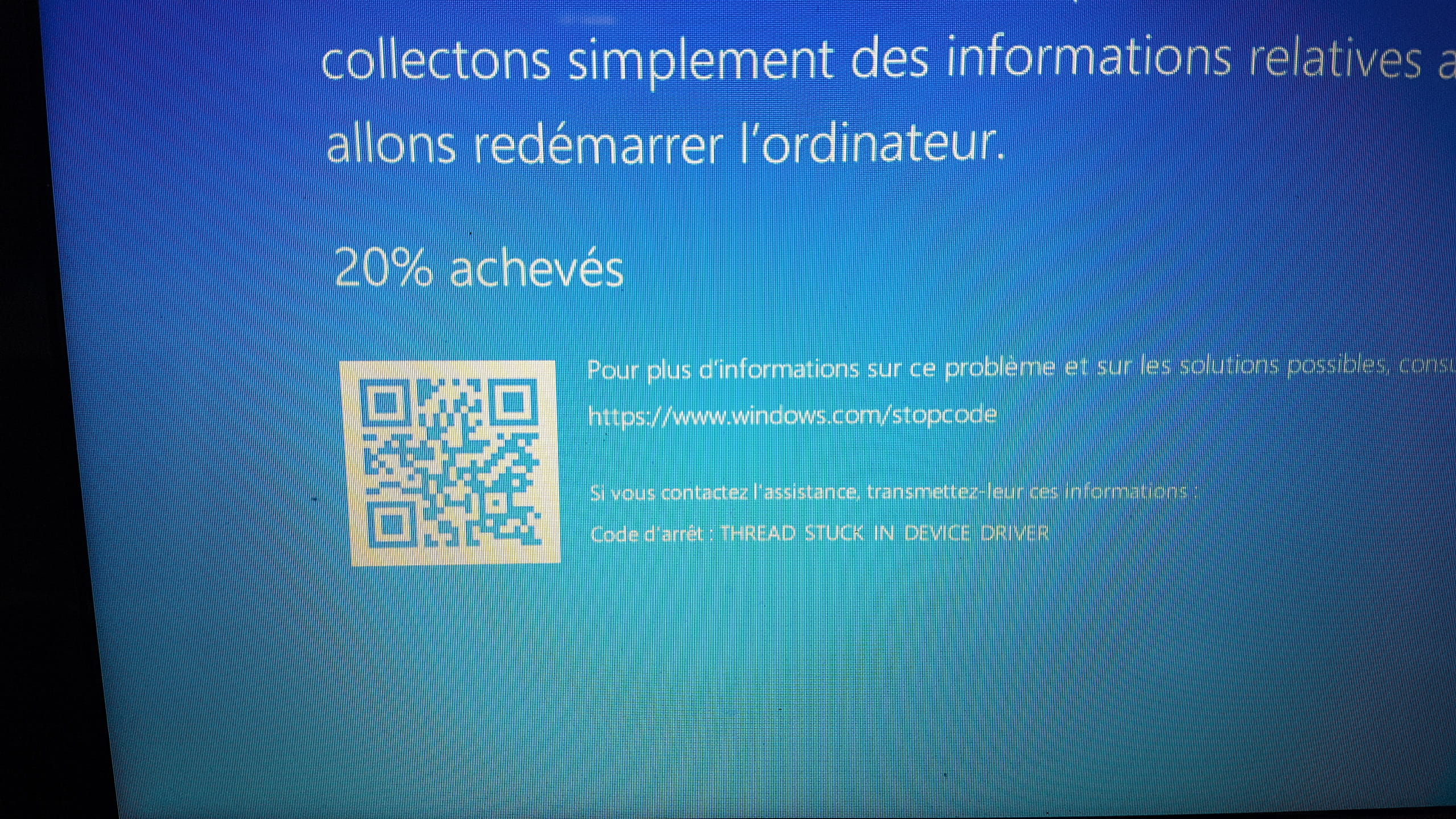

J'ai depuis quelques temps un écran bleu que je n'arrive pas à faire disparaître. On m'a dit que ce code erreur ( thread stuck in device driver)était un problème de driver et qu'il fallait désactiver la carte réseau.
Cependant je n'ai pas accès au mode sans échec j'ai tout essayer et la je déprime. Pouvez vous m'aider s'il vous plaît? Merci d'avance

ModérateurSalut,
Les écrans bleus ou BSOD sont des plantages de Windows qui ne peut plus continuer à fonctionner.
Ces plantages ont plusieurs sources possibles :
- sources logiciels : plantage d'un pilote d'un périphérique comme ceux de la carte graphique, l'antivirus qui plante ou tout autre logiciel qui peut se charger "dans un bas niveau" sur Windows.
- sources matériels : problème matériels sur le disque dur, barrettes de mémoire défectueuses ou incomparabilités, etc
Il faut impérativement que tu regardes si ces plantages ont lieu à des moments particuliers, par exemple, si c'est lorsque tu lances une vidéo sur ton navigateur internet ou un jeu, il y a des chances que ce soit le pilote de la carte graphique. Il faudra alors réinstaller les pilotes de la carte graphique.
Débranche aussi tout autre périphérique que le clavier/souris (manette de jeu, webcam en USB, imprimante USB, etc), si tu as un de ces périphériques, indique le, ça peut être une source.
plus d'informations sur ces écrans bleus, sur la page suivante : https://www.malekal.com/bsod-ecran-bleu-windows/
On peut aussi utiliser WhoCrashed pour obtenir des informations sur ces plantages.
Télécharger et exécute Whocrashed : Telecharger WhoCrashed
=> Tutoriel WhoCrashed
Fais un copier/coller du contenu ici comme indiqué dans le tuto.

Merci de votre réponse mais en toute franchise c'est un peu du chinois pour moi :)
Tout ce que je sais c'est qu'il y a quelques mois ca m'a fait une mise à jour et depuis ça veut plus rien faire.
On ma expliquer qu'il fallait que je désactive la carte réseau et je ne peux pas accéder au mode sans échec. -

L'erreur Windows 10 Thread Stuck In Device Driver est causée par un fichier de pilote pris dans une boucle sans fin pendant qu'il attend que le matériel entre en état d'inactivité. Il s'agit généralement d'un problème de pilote et rarement de matériel. Heureusement, une mise à jour du pilote ou du BIOS peut y remédier. ... Effectuez la mise à jour de Windows et installez toutes les mises à jour -

Suis ce tutoriel : https://www.malekal.com/reinitialisation-windows10-bloque/ -
Je viens de réussir à rentrer dans le bios mais la c'est en anglais. Ou trouve t on les mise a jour svp?
