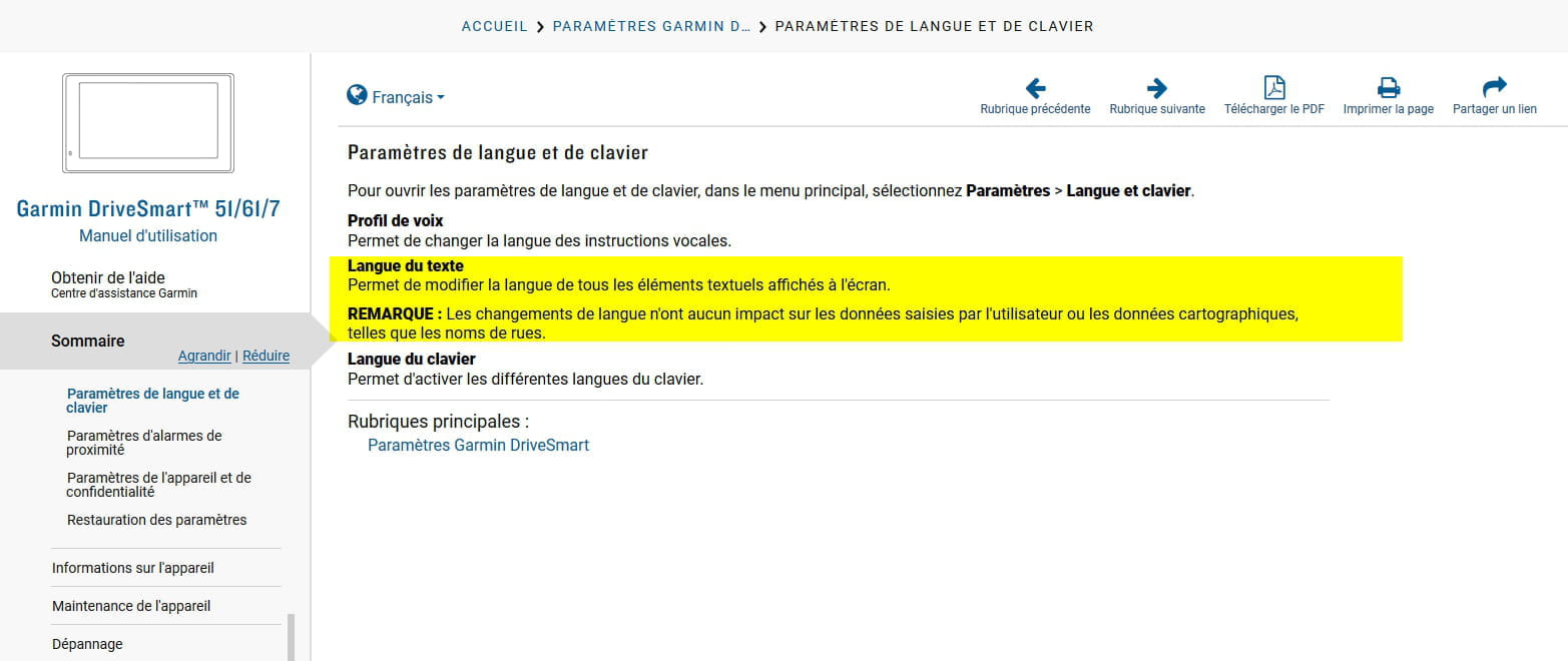

Bonjour pouvez vous m'aider a mettre en français mon GPS GARMIN DRIVE SMART 61 LMT-S, qui est en langage Sud Americain ou Espagnol, merci d'avance de m'apporter une réponse.

    Peut-être le réinitialiser afin de pouvoir sélectionner la langue lors du redémarrage, ceci bien entendu, suppose que le Français est programmé pour cet appareil !

        Je crois comprendre que l'appareil est actuellement en langue sud américaine, donc à mon sens, pour manipuler selon ce que tu proposes il faut préalablement la maîtriser.
        Bien plus simple de réinitialiser aux paramètres d'origine et le passer en Français si toutefois la langue figure au menu, ça prend 5 minutes !

      Pour restaure un Garmin sans maitriser la langue il y plus simple.
      Eteindre le GPS.
      Appuyer en bas à droite de l'écran tactile.
      En même temps allumer le GPS et ne pas lâcher jusqu'à l'apparition d'une message demandant d'effacer les données utilisateurs (et non les cartes).
      Ensuite laisser le GPS démarrer normalement et répondre aux questions dont la langue utilisateurs.
