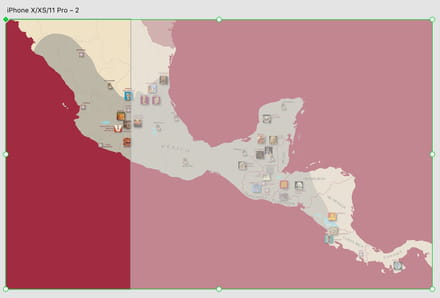

Pour mon stage, je dois créer un site one page pour la recherche archéologique. Cette page se présentera sous forme de carte (img) qui part du Mexique jusqu'au Panama (c'est pour que vous puissiez visualiser mais c'est pas important). Sur cette carte sont placés plusieurs petits carrés (ce sont des petites photos sous forme de carré), ils sont placés à l'endroit où la recherche archéologique à eu lieu, le but est simple, lorsque l'ont clique sur ces petits carrés à travers la map, du contenu va apparaitre.
Mon problème est le suivant, l'image est de très bonne qualité, mais j'aimerais créer une animation à ce site pour qu'il ne soit pas static, du genre, lorsque l'on survol les petits carrés, ceux-ci grossissent pour que l'on aperçoit mieux la petite image carré et même le titre..
Étant donné que l'on m'a seulement donné une seule image, j'ai pensé qu'avec sa qualité, je pourrais détourer l'ensemble des petits carrés pour que le zoom au survol puisse se faire mais je vois mal comment positionner avec du CSS tous les petits carrés (format img) exactement au même endroit que leurs placements d'origine pour qu'ils recouvrent parfaitement ceux sur l'image d'origine (car je les détoure mais je ne les efface pas de la map). Je précise que le site doit, en plus de cela, être responsive..

Voilà, il est toujours question de la map, j'aimerais que celle-ci soit responsive, pour un écran de portable, il faudra que la hauteur de la map prenne tout l'écran, mais cela entrainerait que sur la largeur, l'écran du portable fasse à peu près 1/3 voir 1/4 de la map (voir l'image partagé).
Comment faire pour que l'on puisse scroller de gauche à droite sur portable pour parcourir la map?
