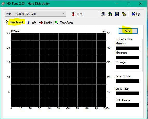

      Télécharger et lancer " Hdtune " A télécharger Ici
      lancer le " Benchmark "
      donner capture écran

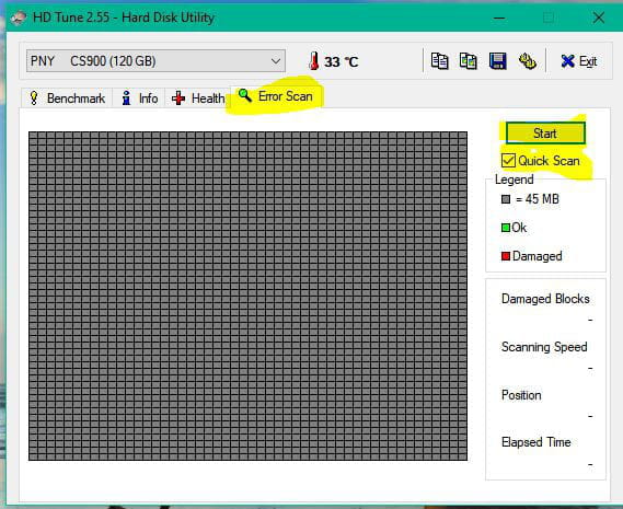

      puis le " Error Scan "
      donnner capture écran

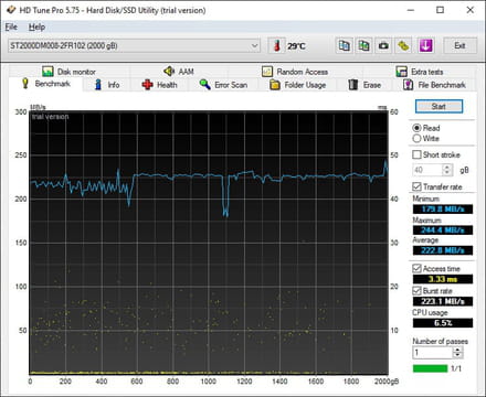

      Voici les résultats de Hd Tune
      A noter que je n'ai pas du tout entendu de craquement lors des tests
    4. Contributeur
      @Hell-Shotil vas très bien en lecture/ écriture
      bonne vitesse
      Scan rapide " OK "
      pour moi c'est bon
      pour le bruit as voir dans le temps
