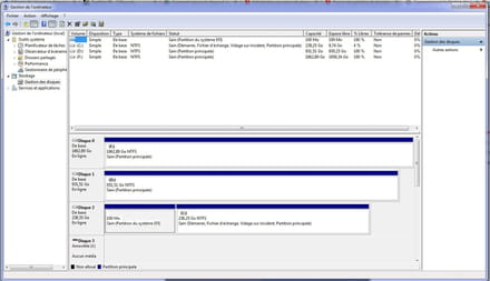

    Envoie une capture de ton gestionnaire de disque (diskmgmt.msc)
    et ne touche plus à ton disque.

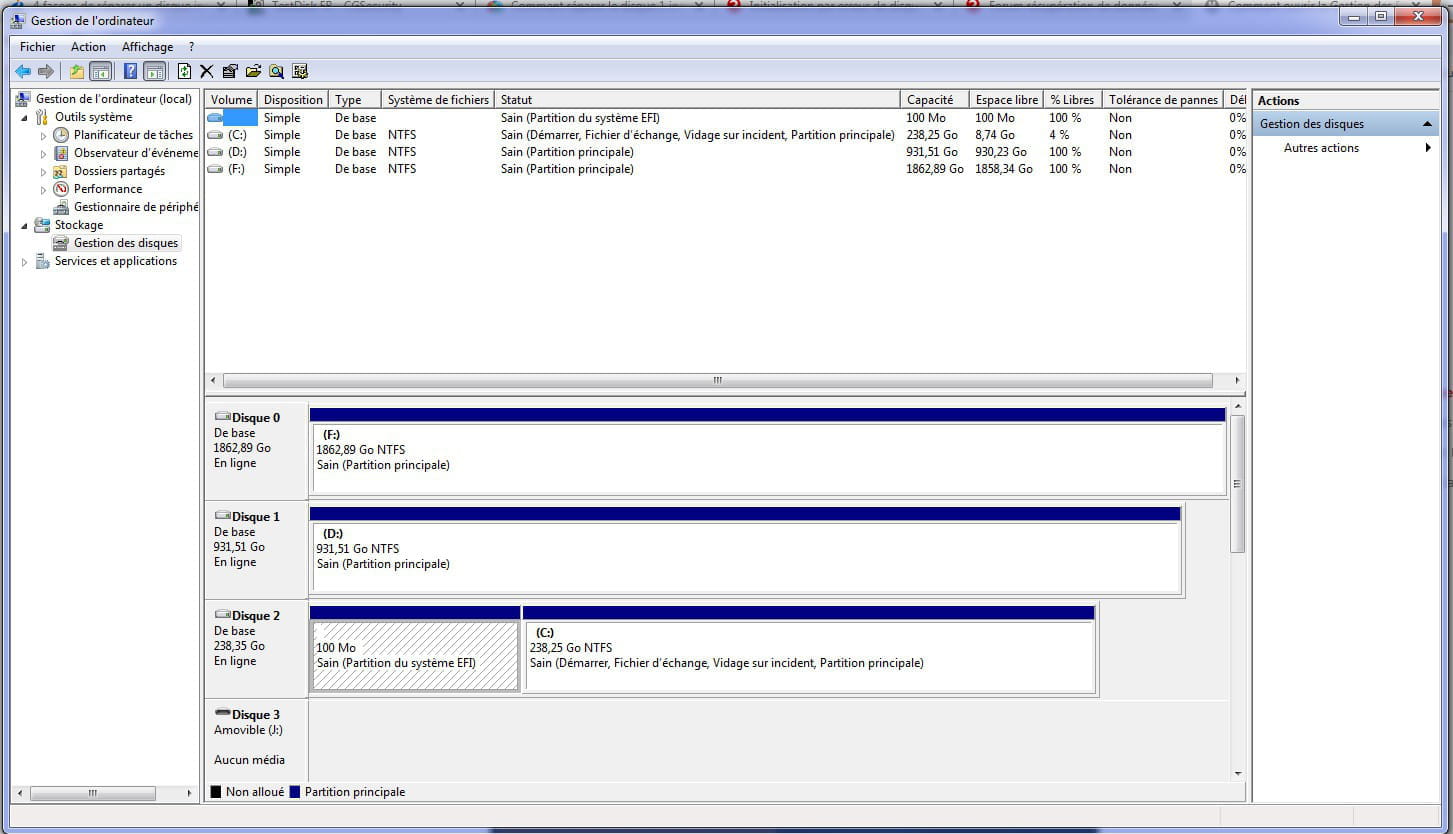

    1. voici
      c'est le disque D qui pose probleme
        Quelque chose n'est pas net dans ton install... C'est le disque 2 qui est le disque System, Ton SSD avec Windows... Ce devrait etre le disque Zéro. Et le "Boot Device " du BIOS devrait pointer dessus.
        Donc le disque 1 nommé D: contient des fichiers qui te sont précieux et que tu voudrais récupérer (Après formatage)
        En premier et le plus facile à manipuler, c'est "Recuva" mais s'il est plein, tu peux en avoir pour trois jours... et il faut un autre disque vide à côté pour enregistrer les fichiers récupérer. Il ne faut absolument pas modifier le disque d'origine.. tant que tu n'as pas fini ta récupération.
        Voici le logiciel https://www.commentcamarche.net/telecharger/utilitaires/19127-recuva/
        Il y a plusieurs façons d'utiliser Recuva... La simple et automatique... Mais il y a aussi la solution "Avancée" qui permet d'aller plus loin dans la récup... c'est aussi un peu plus compliqué
        Voici le Tuto http://poloastucien.free.fr/recuva_h.html
        et aussi une vidéo https://www.youtube.com/watch?v=wy5_WO8B4s0
        C'est un peu idilique mais ça permet d'avoir une vue globale...
        Voila, à toi de jouer... ça devrait marcher, tu n'es pas le premier..
