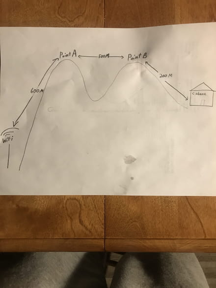

Bonjour, je cherche la meilleur solution pour connecté la cabane au wifi. Sachant que cest de la foret entre les 2.Je suis prêt a investir si je suis certain que ça fonctionne au final . Est-ce que c'est possible de passer un cable réseau attaché aux arbres sur une distance de 1.5 km ? Au début je pensais a des antennes sur le point A et B pour m'envoyer le signal mais ça me
demanderais de les alimenter avec une energie renouvelable alors je trouvais ça compliqué.
( la source wifi est dans un poteau . Jai la permission de la capter mais pas d'aller me brancher directement dessus. ) merci
  1. Salut,
    la meilleure solution serait sans doute avec un routeur 4G/LTE et un réseau mobile d'opérateur.
    1,5 km de câble ce n'est pas facile à gérer en forêt, il faudrait une paire de modems VDSL ou g.shdsl à cette distance.
    Vu la topographie du terrain il n'y a aucune solution possible en wifi.
