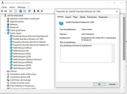

Ce dysfonctionnement ressemble diablement à un problème déjà résolu sur ce site : il fallait désactiver, dans la gestion de l'alimentation de la carte wifi, la case "Autoriser l'ordinateur à éteindre ce périphérique pour économiser de l'énergie". MAIS je n'ai rien, dans les propriétés de ma carte ci-dessous, qui ressemble à la gestion de l'alimentation. Alors ?

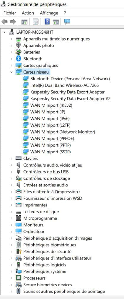

Tu peux faire une copie d'écran de la carte wireless dans ton gestionnaire de périphériques ?
Merci de ton aide.
Voici. Je suppose que wireless et réseau, c'est la même chose.
Je ne sais pas copier une image ici autrement que ci-dessus. Peut-on faire autrement ? "Copier/coller" est inopérant.
