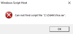

Salut à tous,
Voilà depuis très longtemps j'ai un certain message d'erreur qui s’affiche à chaque ouverture de ma session windows de plus la machine fait un bruit monstre depuis quelque jour seulement, j'ai lançais des scannes de mcafee mais ça n'a rien donné de probant, à quoi est ce dû merci j'aimerais résoudre ce problème .
le message d'erreur en question : https://www.zupimages.net/up/20/19/u13d.png

      Ouaip doublement infecté.

      HKLM\...\Run: [ManOd4liual] => C:\Od4li\Od4lihost.exe [126976 2004-08-19] (Microsoft Corporation) [Fichier non signé] <==== ATTENTION
      HKLM-x32\...\Run: [ManOd4liual] => C:\Od4li\Od4lihost.exe [126976 2004-08-19] (Microsoft Corporation) [Fichier non signé] <==== ATTENTION
      Task: {91291549-AAC2-4023-A73A-05EDD4752529} - System32\Tasks\ASUS Live Update2 => "C:\Program Files\Google\Chrome\Application\chrome.exe" streamcode"."icu
      Task: {AEEE0E77-7D0D-432E-B947-B944F51BB5AE} - System32\Tasks\ASUS Live Update1 => "C:\Program Files (x86)\Google\Chrome\Application\chrome.exe" streamcode"."icu
      HKLM-x32\...\Run: [CommonToolkitTray_Solvusoft] => C:\Program Files (x86)\Solvusoft\Tray\SolvusoftTray.exe [1685192 2018-03-16] (Solvusoft Corporation -> Solvusoft Corporation)
      S2 Solvusoft Suite Service; C:\Program Files (x86)\Solvusoft\SuiteService.exe [1285320 2018-03-16] (Solvusoft Corporation -> Solvusoft Corporation)
      2020-04-04 19:31 - 2018-05-09 03:30 - 000000000 _RSHD C:\Od4li
      2020-04-06 15:15 - 2020-04-06 15:15 - 000000171 _____ () C:\Users\Od4li\AppData\Roaming\822f02e4-9e9a-4077-a765-71edfca16ad0
      2018-09-28 15:39 - 2018-09-28 15:39 - 000000000 _____ () C:\Users\Od4li\AppData\Local\oobelibMkey.log
      Startup: C:\Users\Od4li\AppData\Roaming\Microsoft\Windows\Start Menu\Programs\Startup\HelpOd4li.lnk [2020-04-05]
      Startup: C:\Users\Od4li\AppData\Roaming\Microsoft\Windows\Start Menu\Programs\Startup\ManualOd4li.lnk [2020-04-05]

      1. j'ai fais un copier coller du texte sur la zone chercher puis j'ai cliqué corriger puis un message me dit que ce n'est pas un fichier txt
          Place le programme FRST sur le bureau
          ouvre le bloc-note
          colle le script donné plus haut
          enregistre le fichier sur le bureau sous le nom de fixlist.txt
          Relance FRST puis Corriger.
      2. MERCI !! c'est nickel tout est rentré dans l'ordre, aurais tu un logiciel à me recommander en complément de mcafee pour sécuriser d'avantage mon système ?
          De rien =)
          Le problème n'est pas la sécurité de ton PC.
          Les miner tu l'as choppé avec un torrent.
