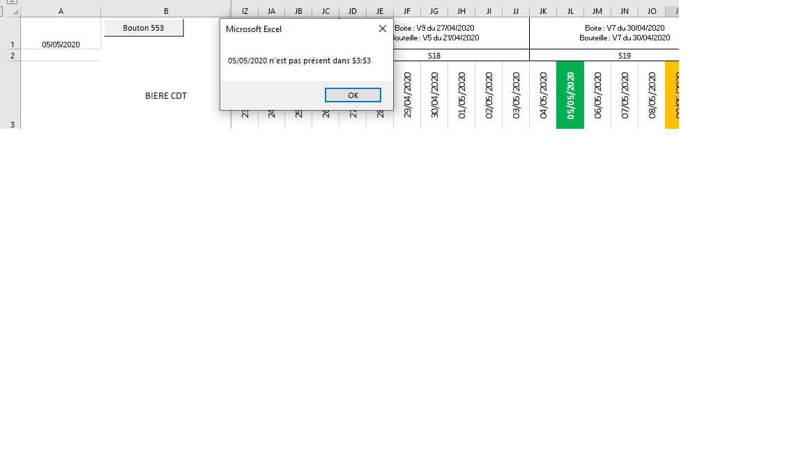

Le système me renvoi encore le message avec le code modifié (Voir imprime ecran)
Ensuite j'essaye de voir quelle méthode pour pouvoir sélectionner la colonne du résultat ci dessus (quand j'arriverai à le faire fonctionner) et décaler de 10 lignes en dessous.-
