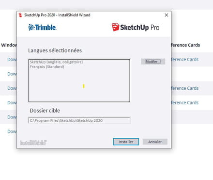

Je n'arrive pas à installé sketchup en français
maikibiz2 Messages postés 1 Statut Membre -
Alex- Messages postés 3004 Date d'inscription   Statut Membre Dernière intervention   -
je n'arrive pas à installé sketchup en français.
j'aimerais avoir de l'aide svp

  1. vanillefleur
    salut alex , j'ai desinstallé et reinstallé ,
    j'ai contacté sketchup support . il me dit que c'est parce qu' il y a contradiction de langue.mais je ne sais toujours pas comment faire . demoralisée car j'avance pas
    Thanks for your note. SketchUp is currently available in many languages including French. However, SketchUp reverts to English if your operating system’s language doesn't match the language version of SketchUp that you installed. For example, if you’ve downloaded the French version and your operating system is set to English, you see the English version of SketchUp.

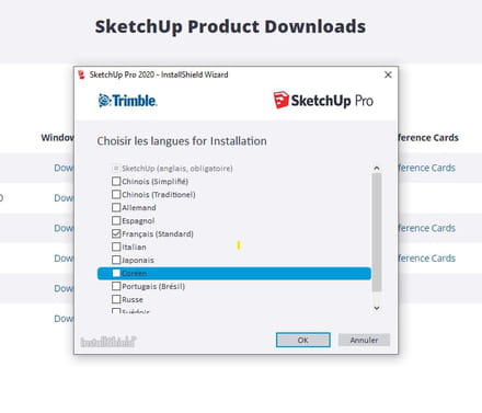

  2. vanillefleur
    salut alex,
    c bon j'ai reussi
    me demande pas comment
    j'ai cliqué sur le lien du support sketchup usa
    merci en tout cas

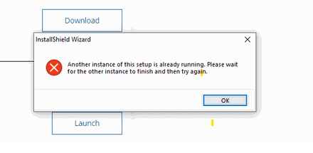

  4. vanillefleur Messages postés 64 Statut Membre
    bonjour , alex ,
    j'ai le même problème alors que je viens de passer sur la licence pro . voila au moins 6 fois que j'ai desinstaller et reinstaller .
    je me demande si c'est pas la licence en ligne gratuite 1 mois qui fiche le bordel
    je suis épuisée avec cela , franchement quel perte de temps grrrrrr
    1. Alex- Messages postés 3004 Date d'inscription   Statut Membre Dernière intervention   964
      Apparemment 2 instances de l'exe lancées en même temps.
      Je ne suis pas spécialiste de Windows (je suis sur mac) mais il faudrait fermer tous les exe ouverts, redémarrer l'ordi et retenter en ouvrant l'exe qu'une seule fois.

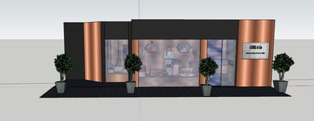

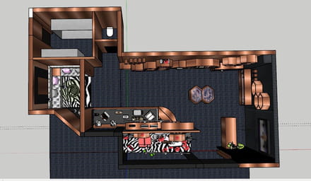

    3. Alex- Messages postés 3004 Date d'inscription   Statut Membre Dernière intervention   964
      Salut Valérie,
      pour les polices, une fois téléchargées il faut respecter les procédures d'installations de ton OS, donc Windows et la je ne pourrai pas beaucoup t'aider car suis sur Mac :). Une fois installées, elles seront utilisables dans toutes les applications que ce soit Gimp, Inkscape ou autres. Si ça ne fonctionne pas, vérifie le nombre de polices installées. Si tu en as trop ça peut poser problème. Le mieux si tu as un grand nombre de polices c'est d'utiliser un gestionnaire de polices pour pouvoir désactiver facilement celles que tu n'utilises pas, sans les désinstaller.
      Sympa tes premières modélisations :)
