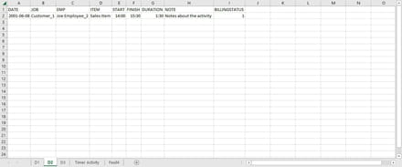

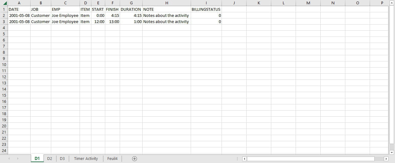

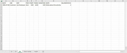

J'ai un classeur ou il y a des saisies manuelles (Liste déroulante en feuille D1, D2, et D3)
Liste : JOB, EMP, ITEM)
Il y a un calcul d'heure (DURATION soit Finish - Start).
Les données des listes déroulantes sont en Feuil4
J'ai besoin que mes données s'ajoutent en Feuille TIMER Activity successivement selon les colonnes indiquées.
Les données dans la feuille TIMER ont été saisies manuellement aux fins qu'on voit le résultat que j'aimerais avoir.
Comment résoudre ce fichier svp ?
Merci énormément de votre collaboration.

Plutôt qu'une image sur laquelle on ne peux pas travailler, poste ton fichier sur cjoint.com, copie le lien créé et reviens le coller ici

En rajoutant des colonnes de comptage dans les feuilles D (qui peuvent ensuite être masquées)

Le raisonnement est simple, puisqu'il faut relever dans l'ordre tous les données de D1 puis de D2 et de D3, il faut d'abord numéroter les données de chaque feuille, en repartant pour la suivante du dernier n° de la précédente; ce qui permet ensuite à chaque ligne de la synthèse de rapatrier les données de D1 puis s'il y en a plus (erreur dans la formule) de D2 puis de D3
