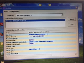

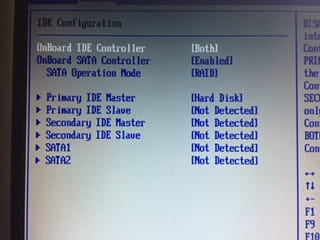

Je viens d'installer un lecteur DVD et dans IDE contrôleurs il apparaissait sur la ligne SATA 1 mais rien dans le poste de travail. Comme je ne le voyait pas non plus dans le gestionnaire de périphériques, j'ai essayé d’installer les drivers de ma carte mère, une ASRock 939S56-M. Il m'a installé ça:

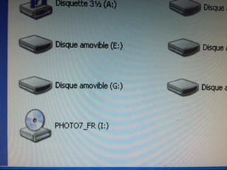

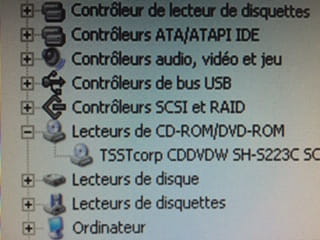

Depuis, mon lecteur est visible dans le poste de travail et dans le gestionnaire de périphériques.
Mais depuis, la ligne 1 de Sata n'est plus reconnue
Quand je met un CD dans le lecteur, il le reconnaît mais refuse de l'ouvrir... franchement j'ai pas d'idées...
Voici ce qui n'est pas reconnu par la carte mère :
J'ai cherché les drivers sur Google, et à part celui que j'ai installé, je ne trouve rien sauf pour du 64 bits...
