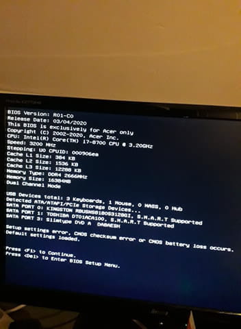

@seb77150Malheureusement, ça n'a pas marché, lors de la mise à jour j'ai eu cet écran pendant le redémarrage de ma machine :
J'espère que vous parviendrez à le lire ! -

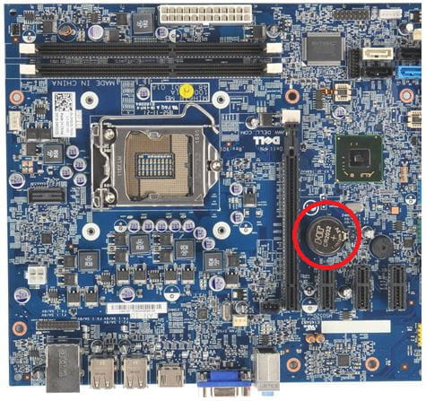

@Carbal_8097Appartement cela pourrais venir de la pile de la carte mère qui permet de garder en mémoire tous les paramètre du bios
Il faudrait essayer de changer celle ci
