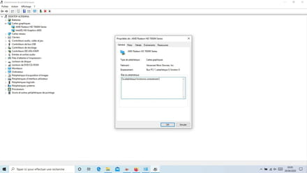

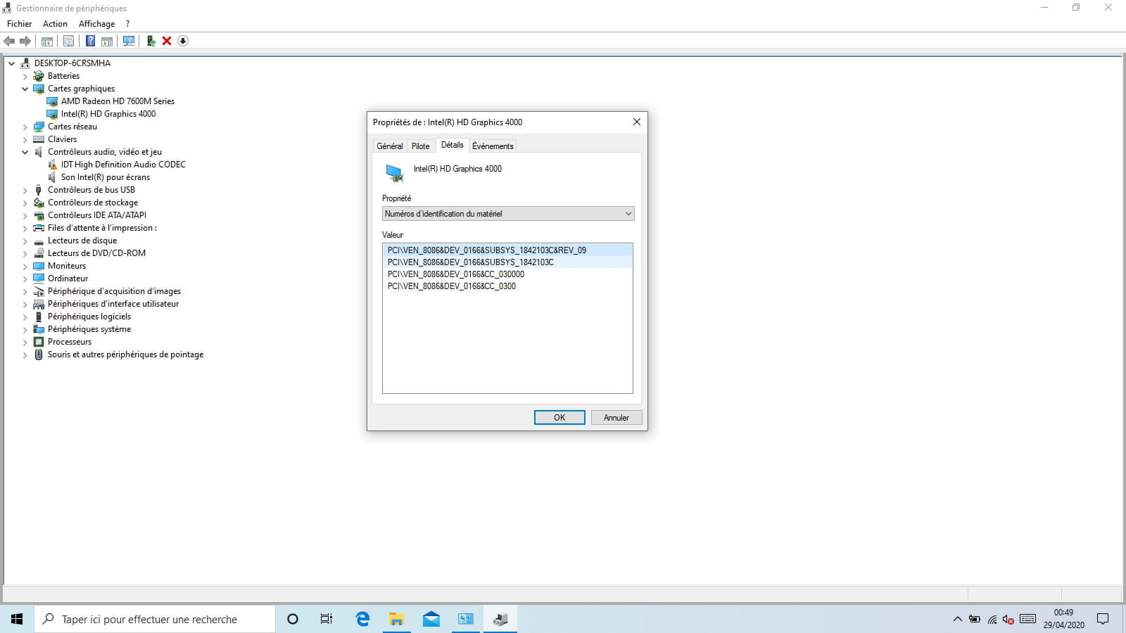

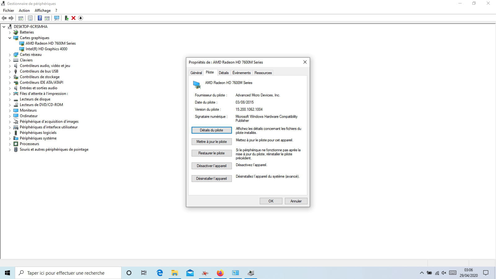

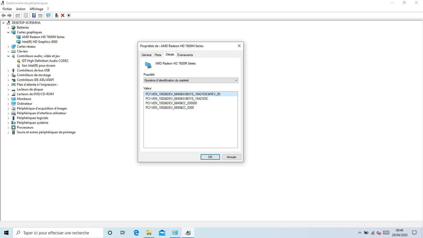

    Voici des screen si ça peut vous aider :

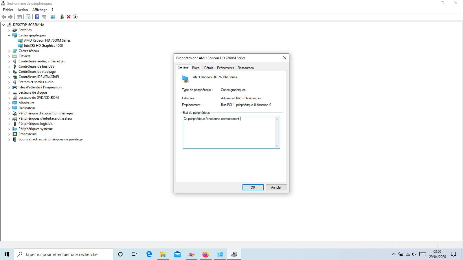

    La HD 6700M
    Le chipset intel

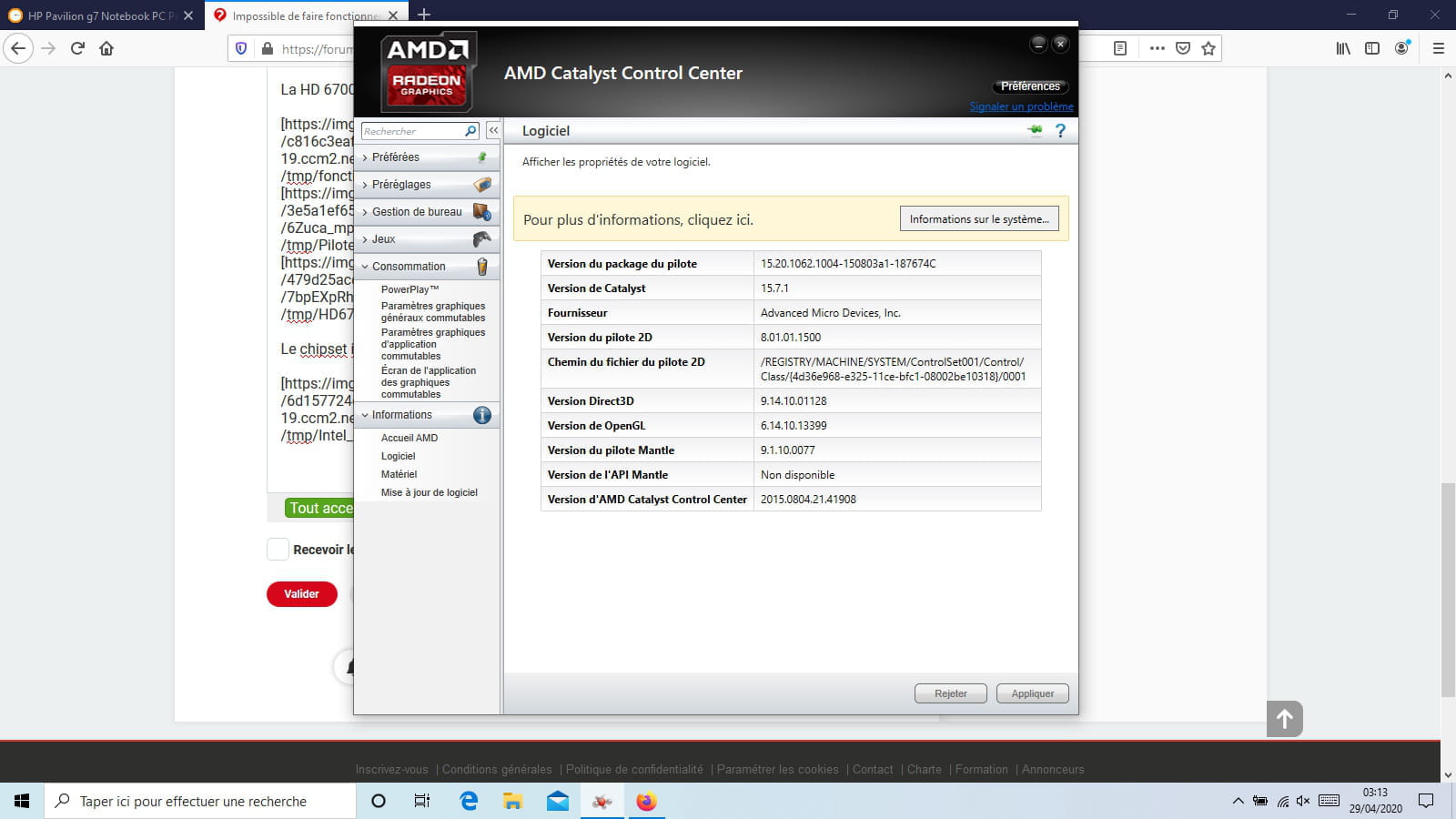

    La version de catalyst control est en 15.7.1

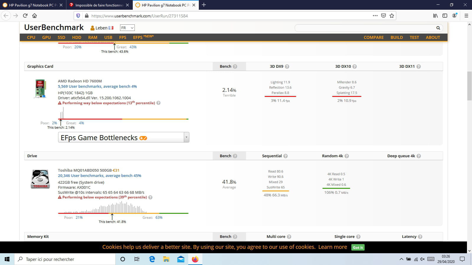

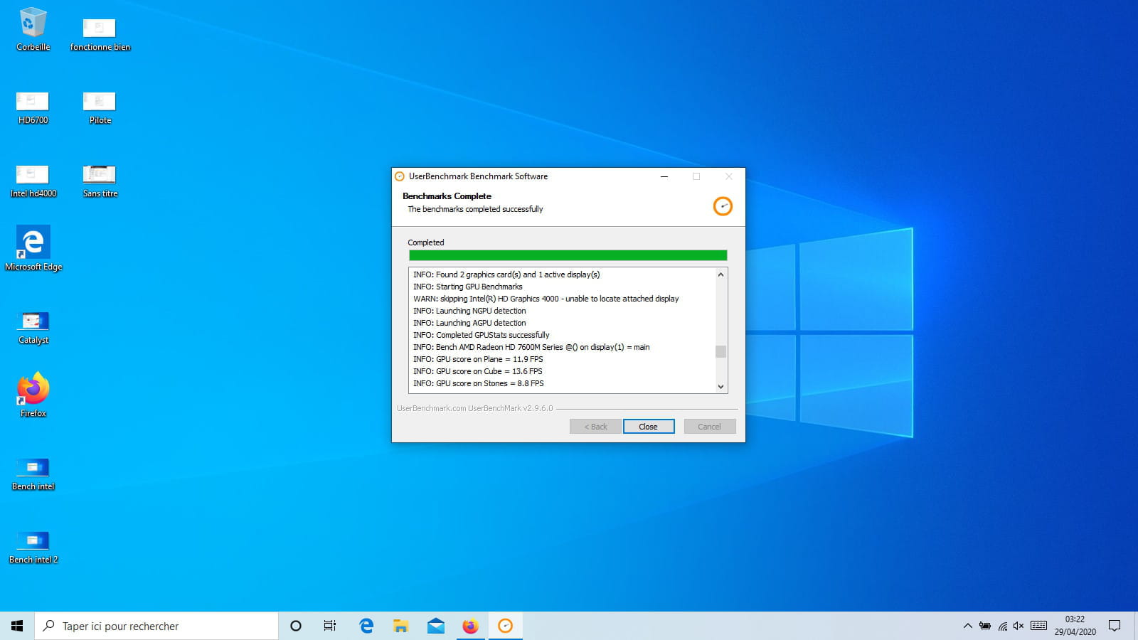

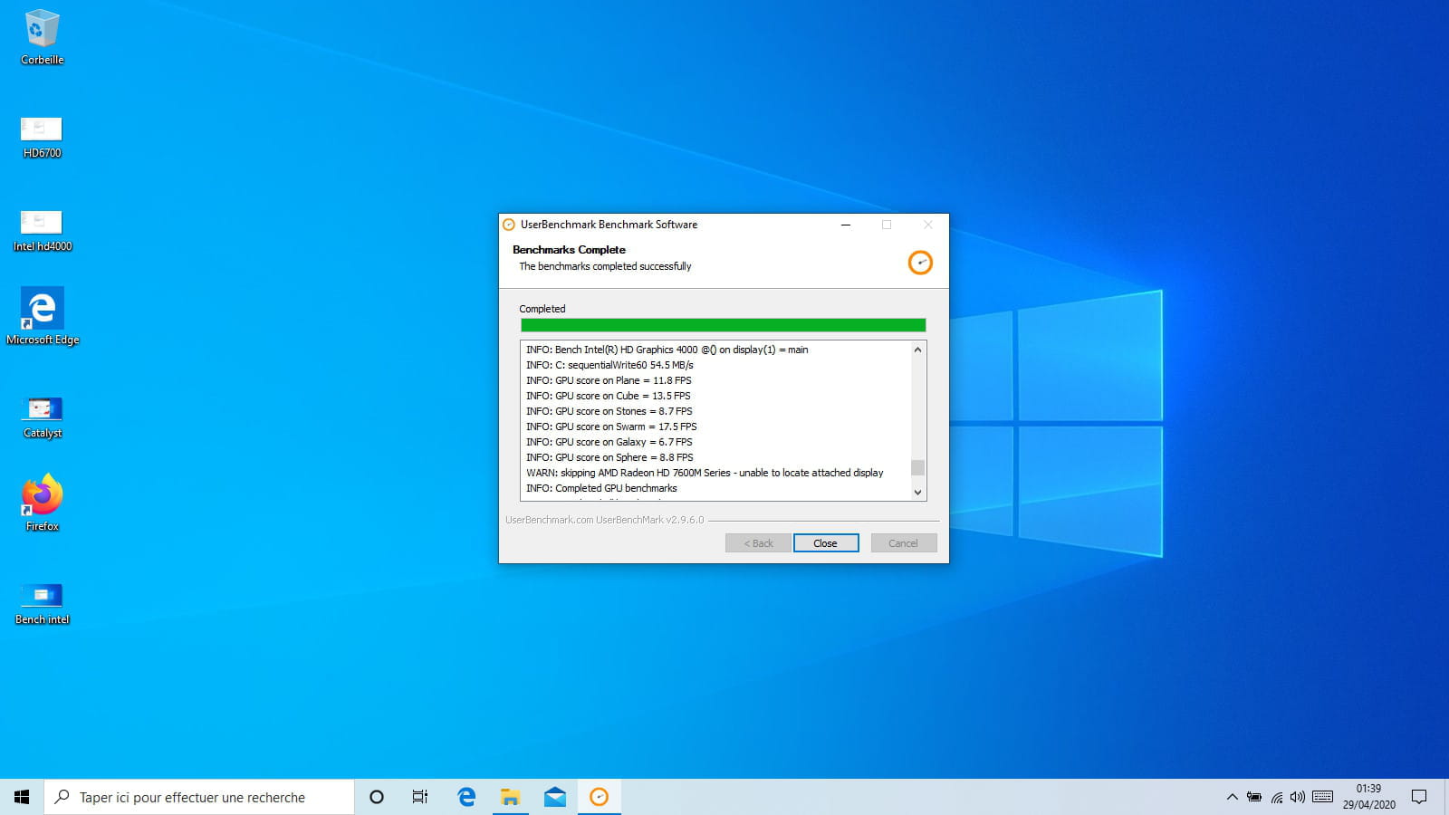

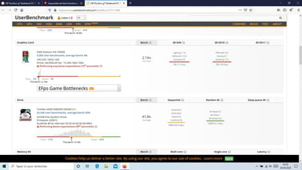

    Tout pourrait laisser penser que la CG fonctionne,j'ai voulu m'en assurer en lançant un test userbenchmarck et la surprise, les performances sont identique voir supérieur avec le chipset graphique intel !
    Test avec le chipset intel :
    Test avec la HD7600M:

  3. kaneagle Messages postés 86298 Date d'inscription   Statut Modérateur Dernière intervention   14 691
    Télécharge et installe --> 7Zip 64 bits
    Télécharge ce pilote --> AMD
    Fais clic droit sur le pilote --> non-whql-win10-64bit.......exe
    Sélectionne --> 7Zip
    Choisis --> extraire vers "non-whql-win10-64bit.......\"
    Va dans le gestionnaire de périphériques
    Fais clic droit sur le périphérique
    Mettre à jour le pilote
    Parcourir mon ordinateur ......
    Disque fourni
    Parcourir
    Va dans le dossier du pilote dézippé --> non-whql-win10-64bit.......
    Dossier --> Packages
    Dossier --> Drivers
    Dossier --> Display
    Dossier --> WT6A_INF
    Sélectionne le fichier --> C0318062.inf et OK.
    Redémarre.
