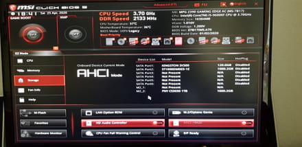

il est bien reconnu dans le BIOS ?
mettez capture écran de gestion des disques (dite moi quelle disque c'est ) -

bonjour, oui il l'est. Voici le bios :
