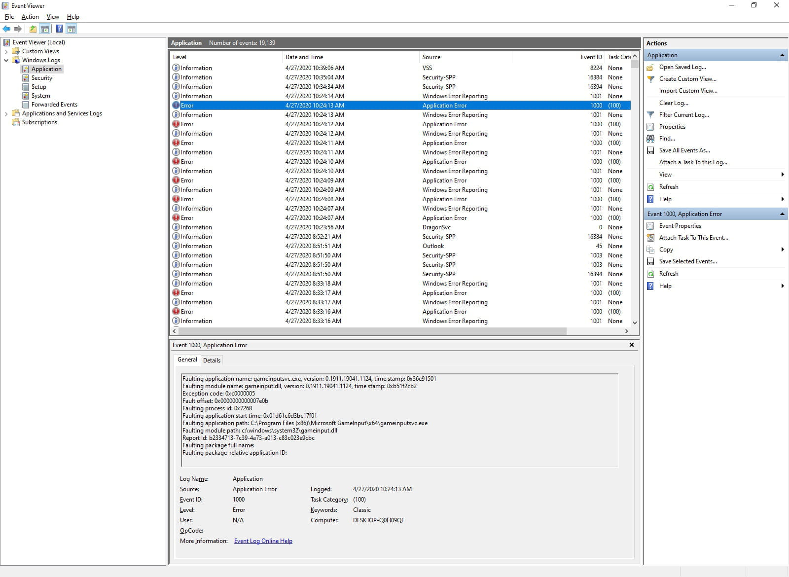

    Dernière nouvelle:
    J'ai pensé à regarder l'observateur d'évènement (event viewer) et j'ai décelé une erreur récurrente sur "Microsoft GameInput", très probablement utilisée par le jeu que je cherche à installer. Pour être clair, il s'agit de la version Alpha du nouveau Flight Simulator 2020 de Microsoft à laquelle je suis censé accéder en tant que développeur.
    Bref, l'image jointe montre le message d'erreur à chaque fois que je démarre ou réveille mon PC:
    Je reprends le message d'erreur ici pour plus de lisibilité:
    Faulting application name: gameinputsvc.exe, version: 0.1911.19041.1124, time stamp: 0x36e91501
    Faulting module name: gameinput.dll, version: 0.1911.19041.1124, time stamp: 0xb51f2cb2
    Exception code: 0xc0000005
    Fault offset: 0x0000000000007e0b
    Faulting process id: 0x7268
    Faulting application start time: 0x01d61c6d3bc17f01
    Faulting application path: C:\Program Files (x86)\Microsoft GameInput\x64\gameinputsvc.exe
    Faulting module path: c:\windows\system32\gameinput.dll
    Report Id: b2334713-7c39-4a73-a013-c83c023e9cbc
    Faulting package full name:
    Faulting package-relative application ID:
    Comme mon installation a fonctionné sur une VM, j'ai comparé les fichiers "c:\windows\system32\gameinput.dll" et "C:\Program Files (x86)\Microsoft GameInput\x64\gameinputsvc.exe" par un algo SHA-256 et je confirme que ce sont les mêmes sur mon PC et sur la VM, donc pas de corruption de fichier.
    J'ai Googlé et je n'ai trouvé personne ayant ce même problème...
    Si tu peux m'expliquer cette erreur, c'est peut-être la clé du mystère :)
    Eric
