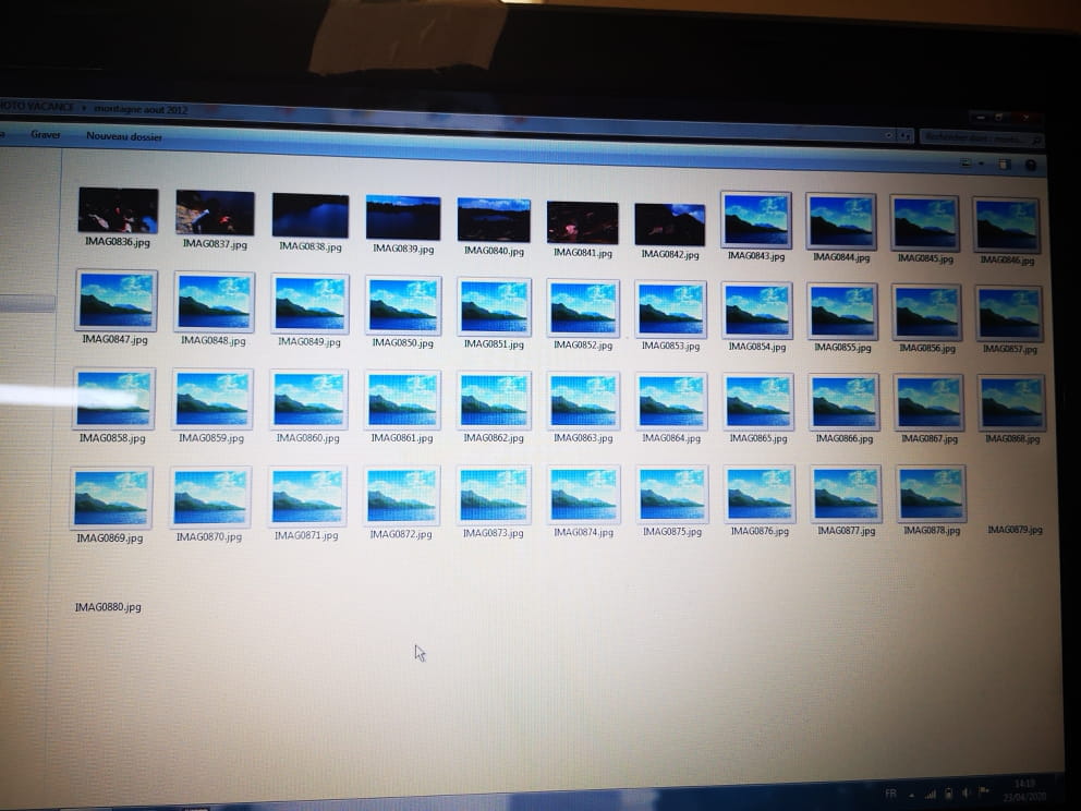

    1. voilà pour la première photo, c'est un peu le premier problème que j'ai rencontré.Les photos de chargent pas, pour certaines il y a un visuel et pour d'autres carrément rien. Le fait que le visuel y soit ne garantie pas le copier coller ou le cliquer glisser. Quand je lance le processus du copier coller , le coller prend énormément de temps et fini par bloquer. Le curseur passe au rouge, et je ne peux même pas annuler la tache , ni manuellement ni par le gestionnaire de tache. je suis obligé d'éteindre le PC. Depuis 7 ou 8 jours que le PC, ne fonctionne pas normalement les problèmes s'accumulent , maintenant la lenteur touche un peu tout, même pour venir m'exprimer ici ça devient un calvaire.

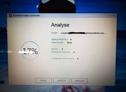

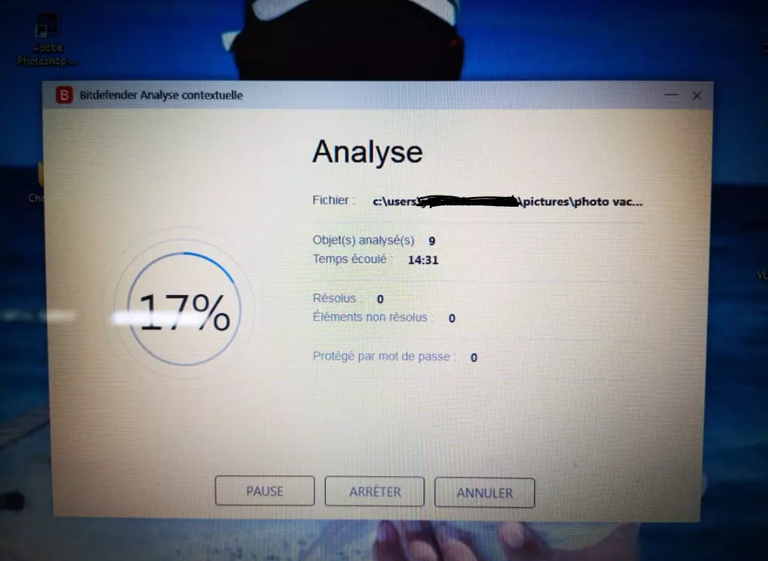

      1. Celle ci je l'ai mise pour montrer que même l'antivirus est excessivement très long, j'ai tnté une analyse du dossier photos que vous avez sur la première photo. 9 dossiers analyser en presque un quart d'heure. J'ai du couper pour pouvoir revenir sur le forum sinon impossible.

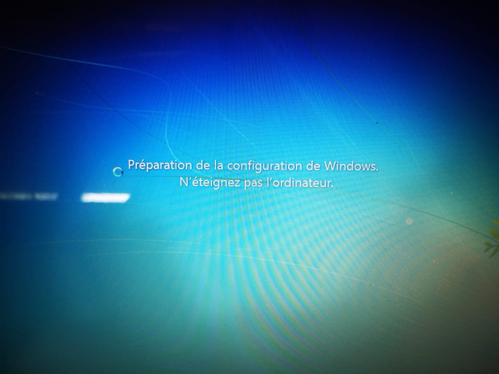

        1. Voilà un message que je n'avais pas avant, et qui apparait quasi tout le temps quand je rallume le PC
          Celle ci je l'ai prise 5 ou 6 minutes après avoir essayée d'ouvrir Mozilla pour revenir sur le forum

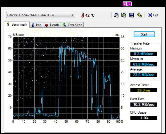

          j'ai cliqué sur Start , ça a fait comme une analyse avec une courbe mais je ne sais pas ce qu'il faut faire maintenant que c'est fini.
          merci
            donner moi les valeur de droite " Minimum , Maximum , average ,access time "

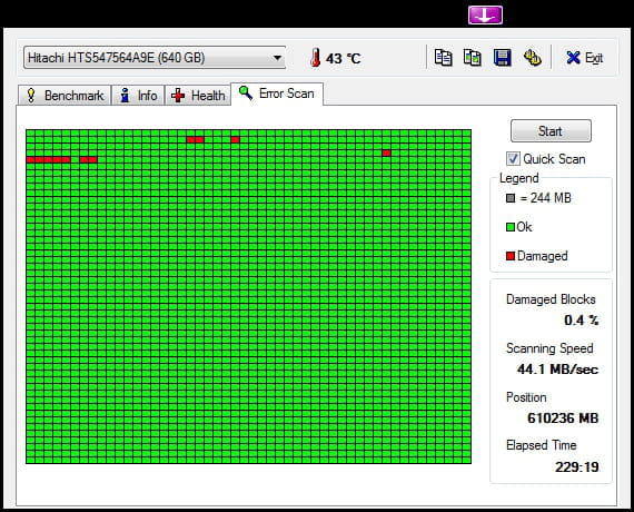

            puis allez dans onglet " Error Scan " et lancer le scan (ça va être un peut long )
        3. 0
            oui le disc dur est bien fatiguer
            allez dans onglet " Error Scan " et lancer le scan (cochez la case Quick Scan )
            donner capture écran aussi

            au que si !!!
            voila les valeurs d'un disc dur normale:

          Juste en passant . . . Je confirme le DD est bien mal en point.

          1. Me revoilà , ce fut bien long ce scan
              comme déja dit votre disc dur est en mauvais état
              il faut le changer

            aujourd'hui j'ai réussi à basculer sur le disque dur externe pas mal de giga. Certains dossiers photos posent encore problème. Une chose bizarre que j'ai constaté, par exemple dans dossier de 100 photos il y en a une qui pose problème et si j'ai le malheur de poser la souris dessus au moindre clic le pc se fige.
            comment est ce possible ?

              Si vous avez un autre ordinateur par devers vous, (sous Windows) branchez votre DD externe et contrôlez si vos images s'ouvrent bien. Je pense que ce phénomène n' apparaîtra pas.

              Petite fleur (de Sidney Bechet j' adore !) oui c'est sûr de sûr votre DD est défectueux. Si le Check Disk s'est lancé
              (chkdsk / f/r) il a vraisemblablement déplacer les secteurs défectueux et donc le DD se comporte mieux. Et c'est tant mieux car cette opération ne fonctionne pas toujours. Mais cela n'empêche pas que votre DD est en danger. D'autres secteurs défectueux vont se cloner par la suite et ce sera une chaîne sans fin jusqu' à que le DD rende l'âme. Toutes les photos des tests, en plus des résultats de Crystal Disk Info le confirme = le DD est en fin de vie.

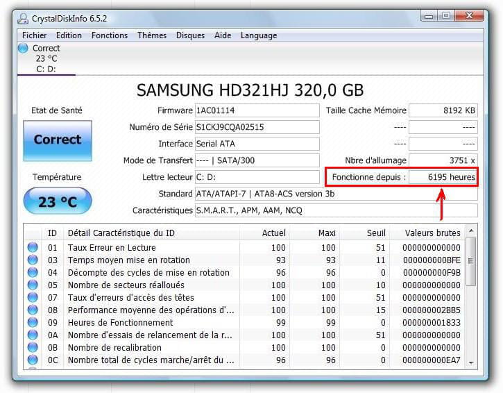

            3. @Petitefleur66Cela reste a voir. . . Crystal Disk Info vous donnait le nombre d'heures de service d'utilisation. Peut être cela vaut - il encore le coups de ne changer que le DD. Mais perso je mettrais plutôt un SSD de 256 Go minimum. 500 Go étant l'idéal.
              Exemple pour le DD d'un de mes PCs ==>
              Ce à condition que le DD n'a jamais été changé auparavant. Ce qui donne le réel total d'heures de services pour tous les composants du PC (carte-mère principalement)
