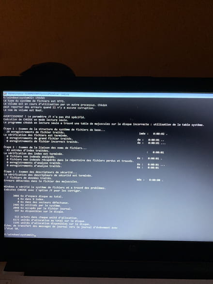

    4. bleue67 Messages postés 26 Statut Membre 8 > bazfile Messages postés 58521 Date d'inscription   Statut Modérateur Dernière intervention
      Franchement j’ai du bol, HP propose le module de commande, et même la vérification automatique de la partition. Pas de problème détecté.
      Je vais essayer de supprimer le fichier de la manière telle que vous me l’avez décrite.

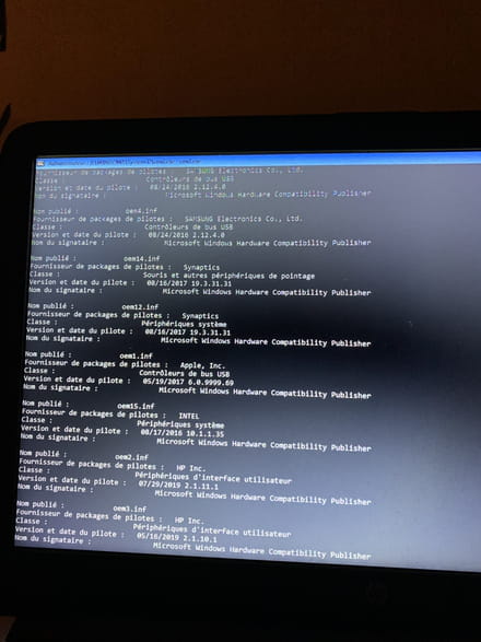

    Voici les photos pour illustrer :

    J'ai essayé de supprimer le driver via le module de commande avec pnputil.exe, mais il ne figurait pas dans la liste des drivers du lecteur C:/;
