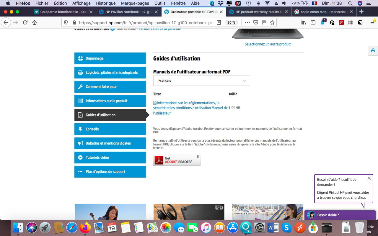

Merci mais si c'était si simple...
Visiblement la référence ne remonte pas sur les outils du type scanner :
La réponse Crucial est "Well, this is embarrassing! No system match was found. Somehow, a match for your system has eluded our industry-leading compatibility database. Our compatibility team will be searching for a solution if it is available, so check back soon! If you have questions or would like further support, please contact our support department"
Et pourtant je n'ai pas inventé les ref du PC car remontées par HF en fct du SN et en plus il est connu de certains sites de vente.
https://www.laptopservice.fr/ordinateur-portable/11547-hp-pavilion-17-g104nf-0889894394750.html

Oui merci mais ce qui m'a défrisé c'est que le manuel couvre la série g000 à g099 et a priori 104>099...
Et que les fabricants de mémoire couvrent les g104nk ou g104ng mais aucun ne connait le g104nf.
La seule chose qui me laissait de l'espoir est de retrouver au niveau Bios ou assimilé l'existance de 2 bancs ; mais sans etre sur que je puisse passer de 4Go à 8 Go sur un banc.
Question à 100 sous, avec Windows 10 sur u, i3 a jour et pour des appli bureautiques et de la visue de DVD et des applis de classement sur BD type 4D ou Acces est ce que ca vaut le coup de dépasser 8 GO...

Oui merci mais ce qui m'a défrisé c'est que le manuel couvre la série g000 à g099 et a priori 104>099... > Et pourtant, c'est le guide technique qui correspond bien à ton modèle. Avec un n° de série je pourrai le confirmer du côté de HP, mais pour moi c'est celui-là qui fait foi et référence.
Et que les fabricants de mémoire couvrent les g104nk ou g104ng mais aucun ne connait le g104nf. dans le fond, c'est identique en général. Juste une caractéristique ou l'autre qui change, en l'occurrence le processeur : le G est i5, le K est i7, le F est i3.
Les slots sont individuellement compatible avec 8GB et peuvent supporter au total 16GB, tant qu'on parle de DDR3L aux fréquences prévues par le manuel.
