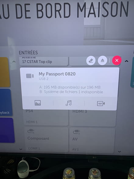

Alors quand je branche mon lecteur à ma TV voilà ce que j'ai, j'avais la même chose sûr l'autre mais j'avais accès aux deux parties:

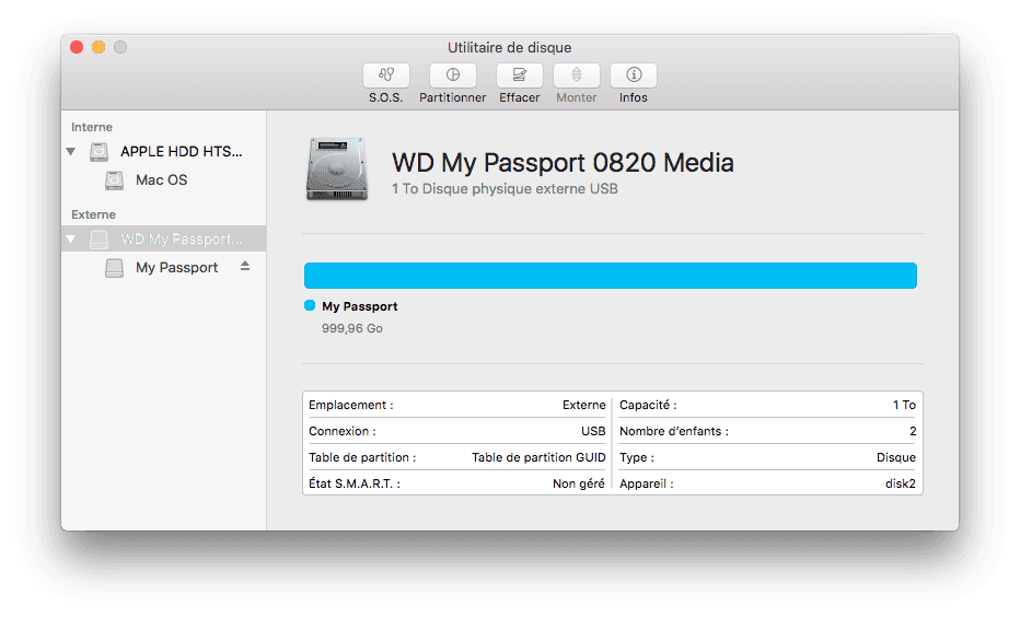

Et sûr l'utilitaire ou je vois qu'une des deux parties:
Donc le truc c'est que j'aimerais qu'il n'y est plus qu'une seul partie dans mon disque-

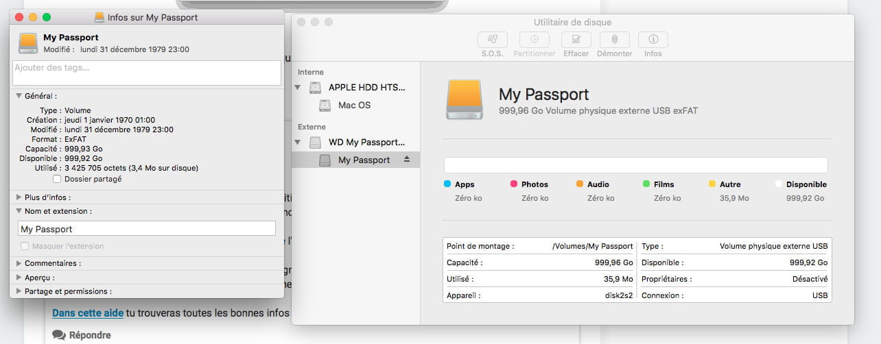

Il n'y a bien qu'une partie sur ce disque, c'est la partition "My Passport"
La première ligne porte le nom du fabriquant et le modèle du disque et la seconde ligne est la partition, qui ne devrait pas porter le même nom, c'est un détail.
Si tu observes ton disque interne, cité au dessus de l'externe, sur ta photo d'écran, tu remarques que c'est la même chose.
Si tu sélectionnes la partition, quels sont les renseignements donnés ?

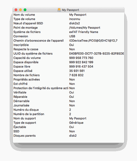

Et, si tu fais clic droit/lire les informations, sur l'icône du disque externe, quel est le format noté dans ces infos ?
