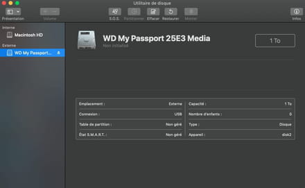

Lorsque je branche mon DDE WD "My Passport For Mac", ce message d'erreur apparait, m'empêchant d'accéder à son contenu.

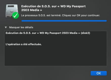

Mon disque dur externe apparait cependant toujours dans l'Utilitaire de disque. J'ai essayé d'utiliser le processus S.O.S mais même après que l'opération ait été effectuée, rien ne change.

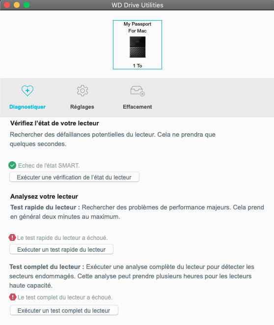

Depuis WD Discovery, mon disque dur apparait toujours également, mais rien ne se passe quand j'essaye de le monter. Les analyses et diagnostics depuis WD Drive Utilities échouent systématiquement...

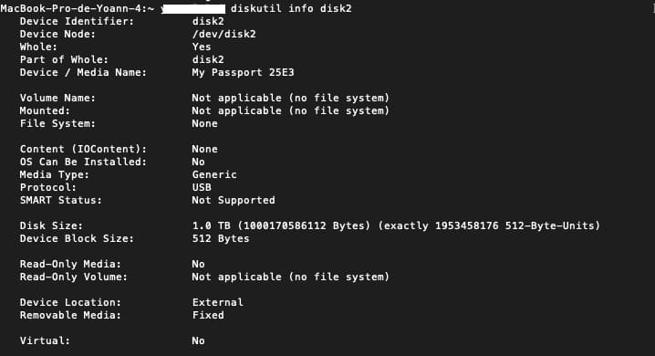

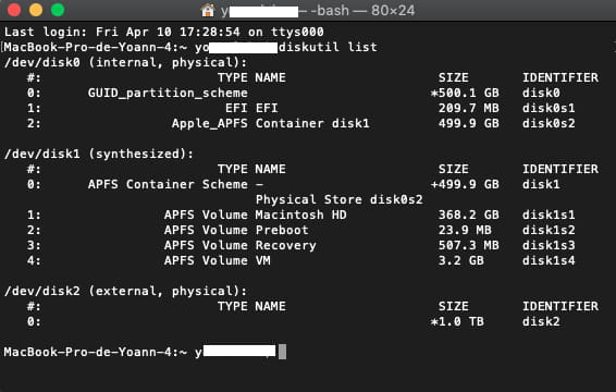

En cherchant un peu sur internet, j'ai suivi les consignes données pour des problèmes similaires sur le Terminal. Voici les captures d'écrans quand j'execute la commande "diskutil list" et la commande "diskutil info disk2" (emplacement du DDE).
J'ai également essayé la commande "diskutil mount /dev/disk2" mais le message suivant apparaît: "Volume on disk2 timed out waiting to mount". Cependant lorsque j'effectue la commande "diskutil mountDisk /dev/disk2", le message suivant apparaît "Volume(s) mounted successfully", mais cela ne change rien.
