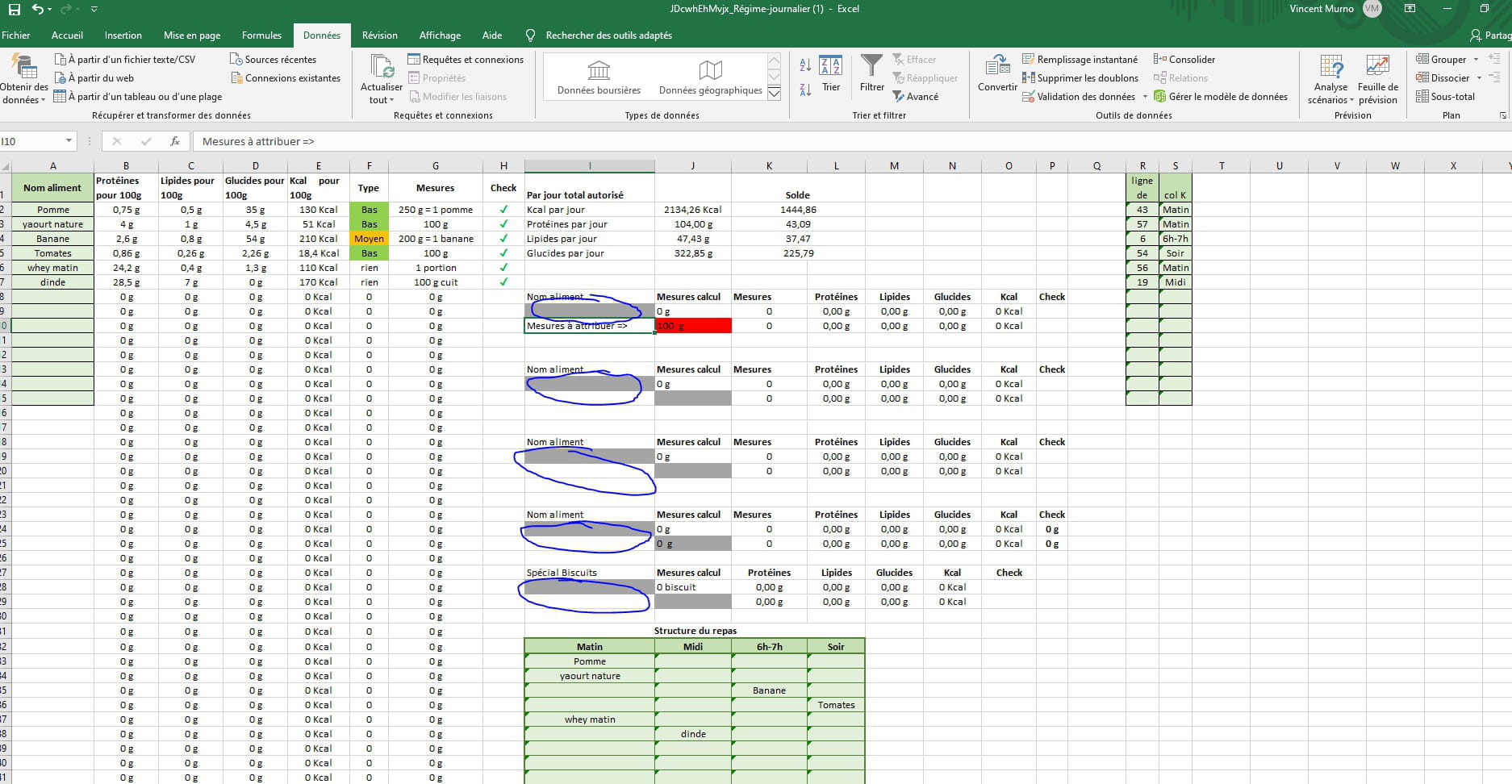

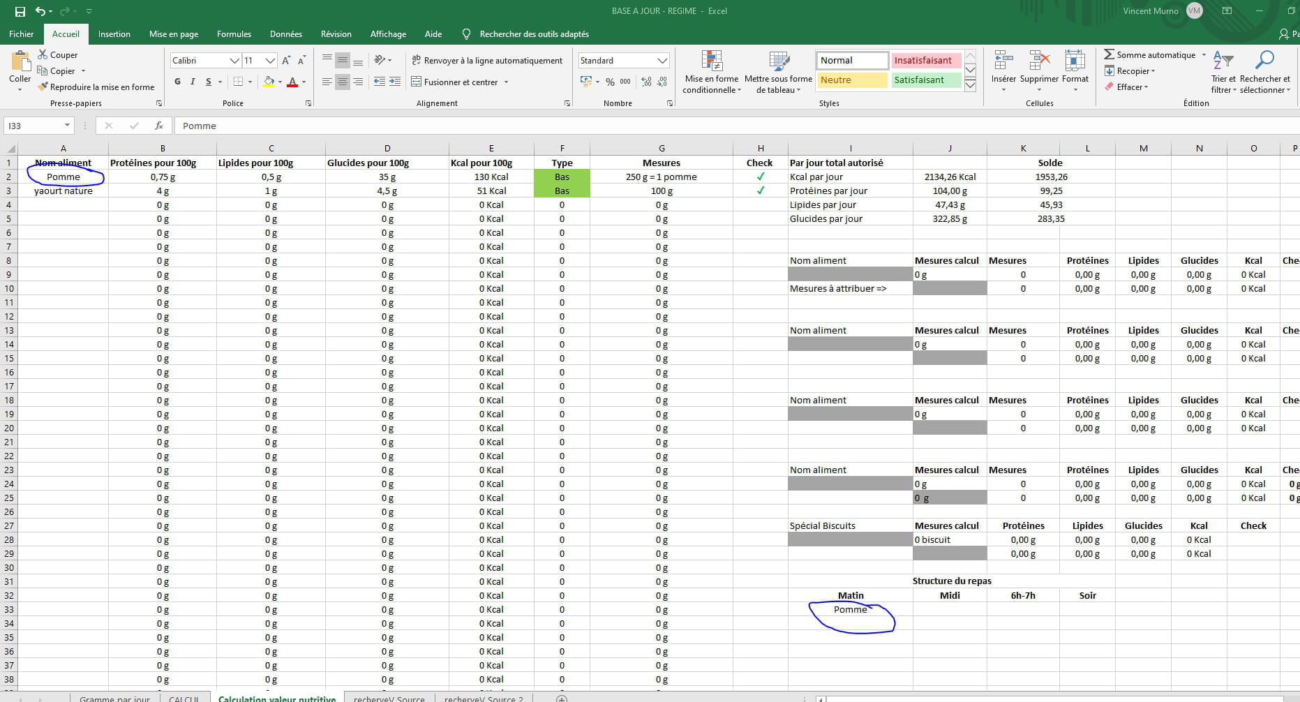

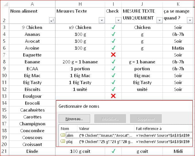

Dans la photo ci-jointe j'aimerai que sous ma colonne A, le nom de l'aliment s'écrit dans la cellule I33 Afin que mon repas journalier se structure automatiquement avec les aliments du matin, midi, 6h-7h et le soir. Dans mes sources j'ai un tableau où tous les aliments sont classés par matinée, soirées, etc... Je ne sais même pas si c'est du recherchev.
lien du fichier excel : https://www.cjoint.com/c/JDcpfJ76Mvl

              Cela veut dire que :
              - tu saisis "Pomme" en A2 de la feuille Calculation valeur nutritive
              - Excel va chercher "Pomme" dans la colonne A de la feuille recherveV Source et trouve la cellule A15
              - au bout de la ligne 15, en colonne K, Excel constate que c'est pour le repas du Matin
              - Excel revient à la feuille précédente et cherche dans la ligne 32 où se trouve "Matin" : c'est en colonne I
              - Excel cherche la première cellule vide en dessous de I32 et y inscrit la valeur "Pomme".
              Ce processus, je pense l'avoir assimilé.

                  Tu as 57 aliments en recherveV Source, qui ne sont triés ni par ordre alphabétique, ni par rapport à K.
                  Or dans la colonne A de la feuille Calculation ... il est nécessaire de renseigner le nom des aliments à l'aide d'une liste déroulante de cellule, afin d'éviter les erreurs dans l'orthographe (comme Boulgour ou Sauce Creamy Deluxe).
                  Le plus simple est de :
                  - supprimer la ligne 3 qui est vide et qui n'a donc rien à faire dans une Base de Données !
                  - définir le nom "plaj" pour la plage A3:K59 et le nom "alim" pour la plage A3:A59
                  - comme seules les colonnes A à G comportent en ligne 2 des boutons de tri/filtre, il faut les supprimer et les réafficher, afin que les colonnes H:K soient également concernées, puis trier par rapport à A.

                              Si tu avais étudié plus attentivement mes réponses, tu aurais remarqué au post #6 que les 2 plages nommées s'arrêtent à la ligne 59 ! Donc si tu ajoutes 6 aliments APRÈS la ligne 59, aucune chance de les retrouver ...
                              La méthode 1, un peu lourde à mon goût, consiste à modifier les listes nommées "alim" et "plaj" en remplaçant $59 par $65.
                              La méthode 2, que mes amis membres du forum pourront volontiers t'expliquer, consiste à rendre dynamiques ces plages, en utilisant la fonction DECALER.
                              La méthode 3, que j'utilise habituellement et que je te recommande, consiste à INSÉRER les 6 nouvelles lignes AVANT la ligne 59 (ce qui décale automatiquement la fin des plages) et refaire le tri de la colonne A.
                              Cordialement.

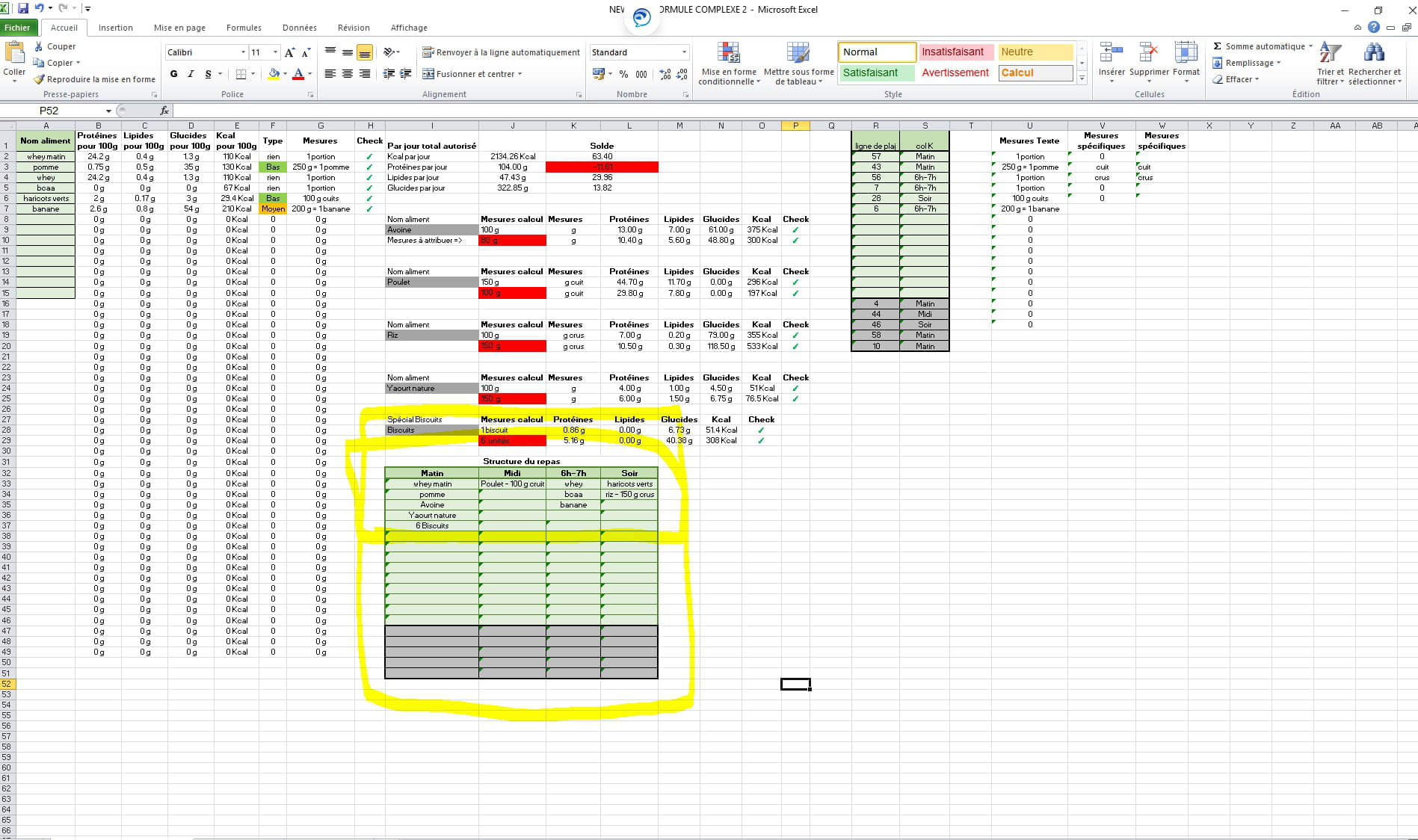

                                    J'aimerai juste que dans mon tableau nommé "Structure du repas" que les aliments inscrits ne se décalent pas, car nous pouvons le voir dans la photo ci-jointe que au fur à mesures que les aliments s'ajoutent dans le tableau qui se décale de un au lieu d'être en premier dans la colonne matin, midi etc.

                                  Ce sont les colonnes entourées jaunes à faire ? Tu es sûr ?

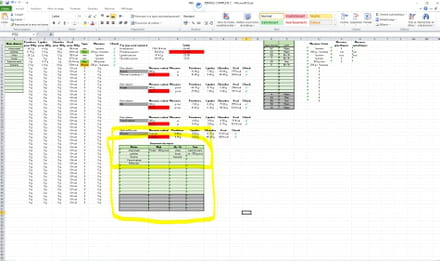

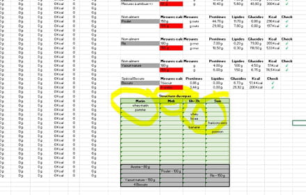

                                  1. Il faudrait que le résultat final avec la fonctionne décaler donne comme sur la photo ci-jointe, ça serait parfait.
