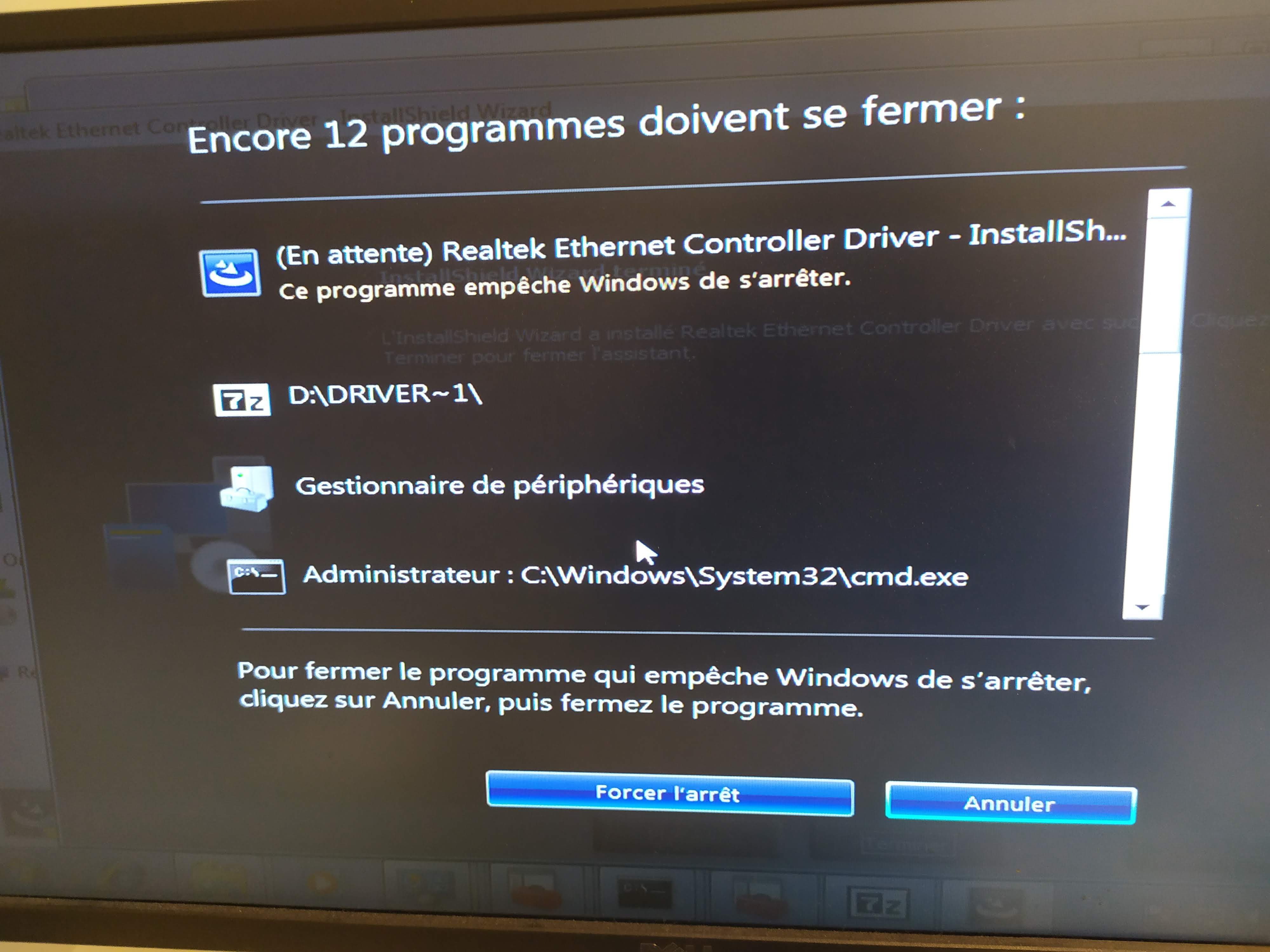

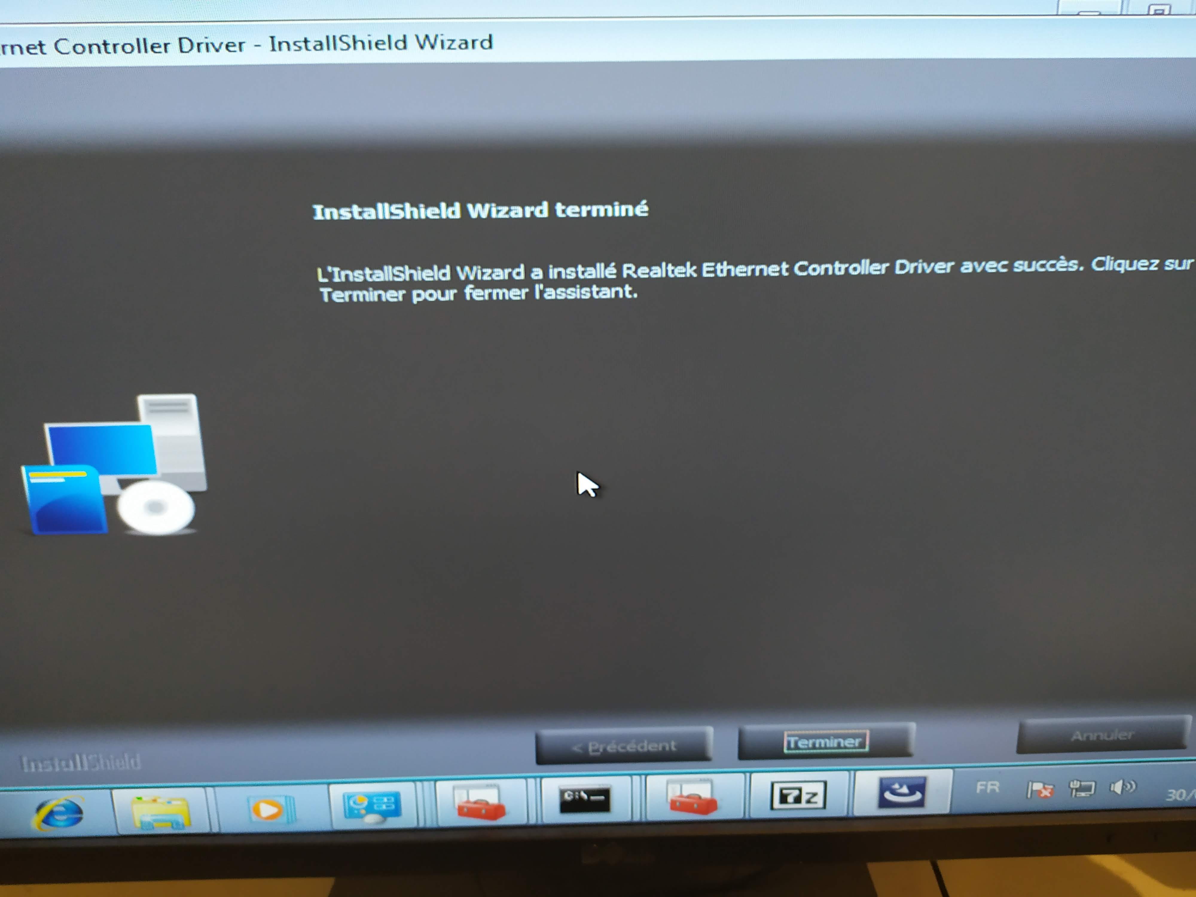

    1. vitencp Messages postés 17 Statut Membre
      cela a fonctionné
      a noter qu'a la fin de l'instal, le pc s'est freezé
      j'ai du arreter electriquement la machine
      au demarrage, il y avait bien de l'internet

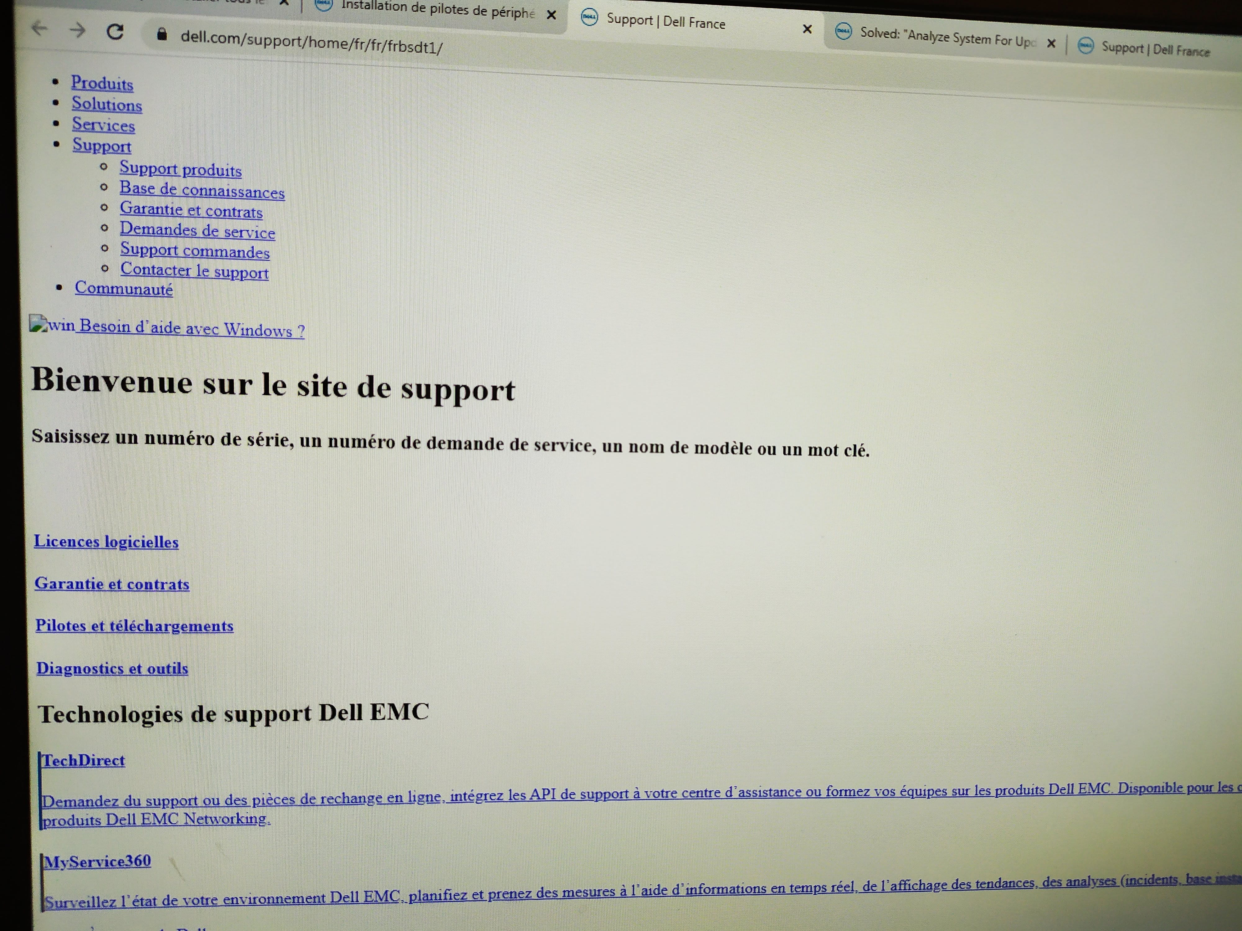

      je me suis precipité sur la page dell pour qu'il analyse l'ordi et effectuer toutes les upgrades
      mais autant chrome et IE ne charge pas la page correctemen et je n epeux cliquer " detecter l'ordinateur"
      il manque flash ou qqe chose du genre ?

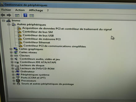

  2. vitencp Messages postés 17 Statut Membre
    voici la conf
    desolé, elle voulait pas s'afficher sur le 1er message
  3. cs_XoS Messages postés 45 Statut Membre 6
    Avez-vous essayer de brancher un cable ethernet meme si la carte réseau n'est pas détecter, pour acceder au site DELL et installer vos pilotes ?
    faite une photo du gestionnaire de périphérique avec l'arborescence de carte réseau développé

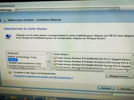

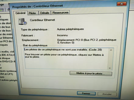

    1. cs_XoS Messages postés 45 Statut Membre 6
      essaye de développé la partie "Cartes réseau" voir si la carte est bien détecter
      oui bien detecté
      j'ai un cd quasi vierge mais desormais le pc dell n'accepte pas les drivers en .exe du site de dell
      ah vraiment
      1. cs_XoS Messages postés 45 Statut Membre 6 > vitencp Messages postés 17 Statut Membre
        c'est le contrôleur Ethernet que tu as sélectionner, pas celui du wifi. Essai de brancher un câble ethernet temporairement tu devrais pouvoir aller chercher ce qu'il faut sur le site de DELL

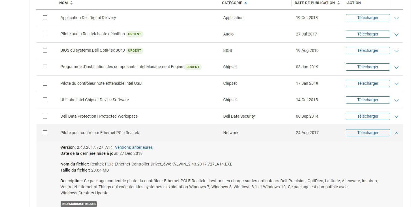

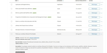

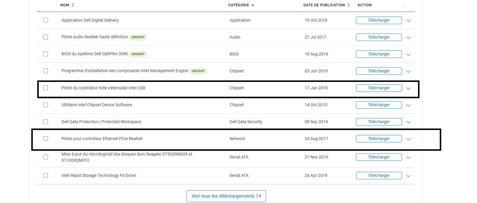

      sur le site de dell, pour le numero de serie de mon PC
      il est indique ce driver pour la partie reseau
      Pilote pour contrôleur Ethernet PCIe Realtek
      Network 24 Aug 2017
      Version: 2.43.2017.727 ,A14Versions antérieures
      Date de la dernière mise à jour: 27 Dec 2019
      Nom du fichier: Realtek-PCIe-Ethernet-Controller-Driver_6W6KV_WIN_2.43.2017.727_A14.EXE
      comment savoir quel carte reseau peux fonctionner dans les 3 "Realtech" de la colonne Fabricant ?

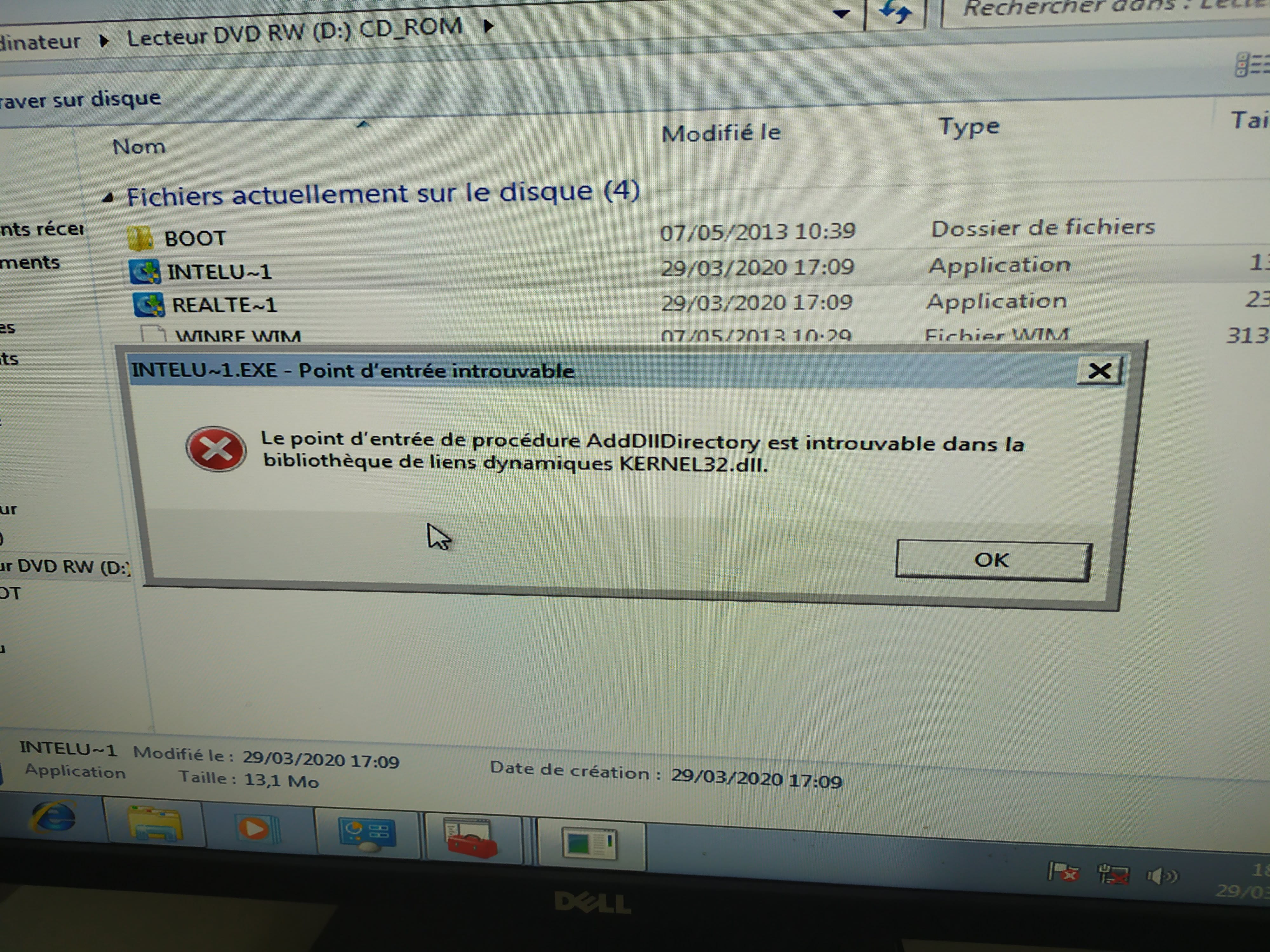

      bon je viens d'avoir un eclair de génie
      j'avais un cd bootable d'un vieux pc
      je me suis suit que je pouvais le graver
      j'ai donc gravé dessus les 2 fichiers suivant
      https://www.dell.com/support/home/lu/fr/lubsd1/product-support/product/optiplex-3040m-desktop/drivers
      incomprehensible
      ils ne sont tjs pas reconnus alors que ca vient du site de dell via le numero de serie de la machine
      qu'est ce je peux telecharger de mon pc actuel puis le graver sur CD puis remettre sur le nouveau pc pour que au moins des drivers soient reconnus ?
    3. cs_XoS Messages postés 45 Statut Membre 6 > vitencp Messages postés 17 Statut Membre
      je te répond aussi ici, d'après la dernière photo ne te serais-tu pas tromper dans le mode de gravure sur le cd ? car tu dois graver les 2 fichiers souhaiter (des .exe) en tant que stockage et non en tant que disque bootable (on vois un dossier BOOT)
    4. vitencp Messages postés 17 Statut Membre > cs_XoS Messages postés 45 Statut Membre
      en fait je l'ai mis sur un cd qui trainait qui semblait etre un CD de boot
      j'ai copié à la racinne
      je viens de graver sur le meme cd en creant un dossier cette fois la plus ancienne version du seul driver pour carte reseau qui apparait sur dell
      mais tjs la meme erreur sur le point d'entrée
      est ce que c'est a cause du mode de gravage ? pourtant le fichier pese bien son poids initial
    5. cs_XoS Messages postés 45 Statut Membre 6 > vitencp Messages postés 17 Statut Membre
      Essai comme j'ai répondu plus haut de brancher un câble ethernet.
      Sinon quand tu télécharge le pilote pour le wifi, tu le décompresse ? car il faudrait graver le .EXE télécharger sans le décompresser. Une fois fais, tu le transfert du cd au pc qui a le problème et après seulement tu lance la décompression et installation

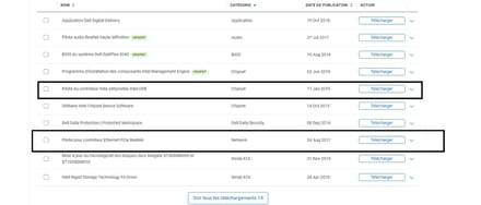

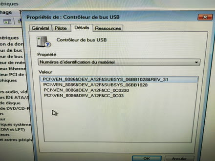

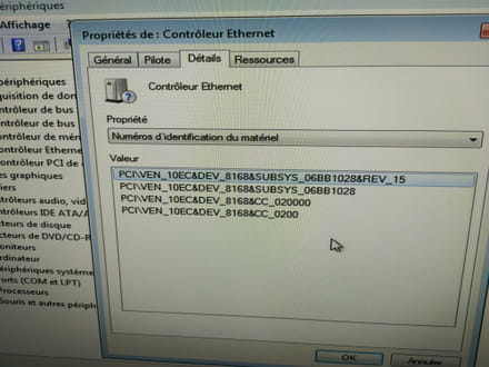

  9. vitencp Messages postés 17 Statut Membre
    je suis a 100% dessus hier et j'ai trouvé des posts demandant le numero d'identification
    pouvez vous me guider sur les driver pour ces 2 composants
    USB
    et
    Ethernet ( avec internet, je serais autonome tout de suite )
    merci
  10. kaneagle Messages postés 86302 Date d'inscription   Statut Modérateur Dernière intervention   14 692
    --> Ethernet
    --> USB

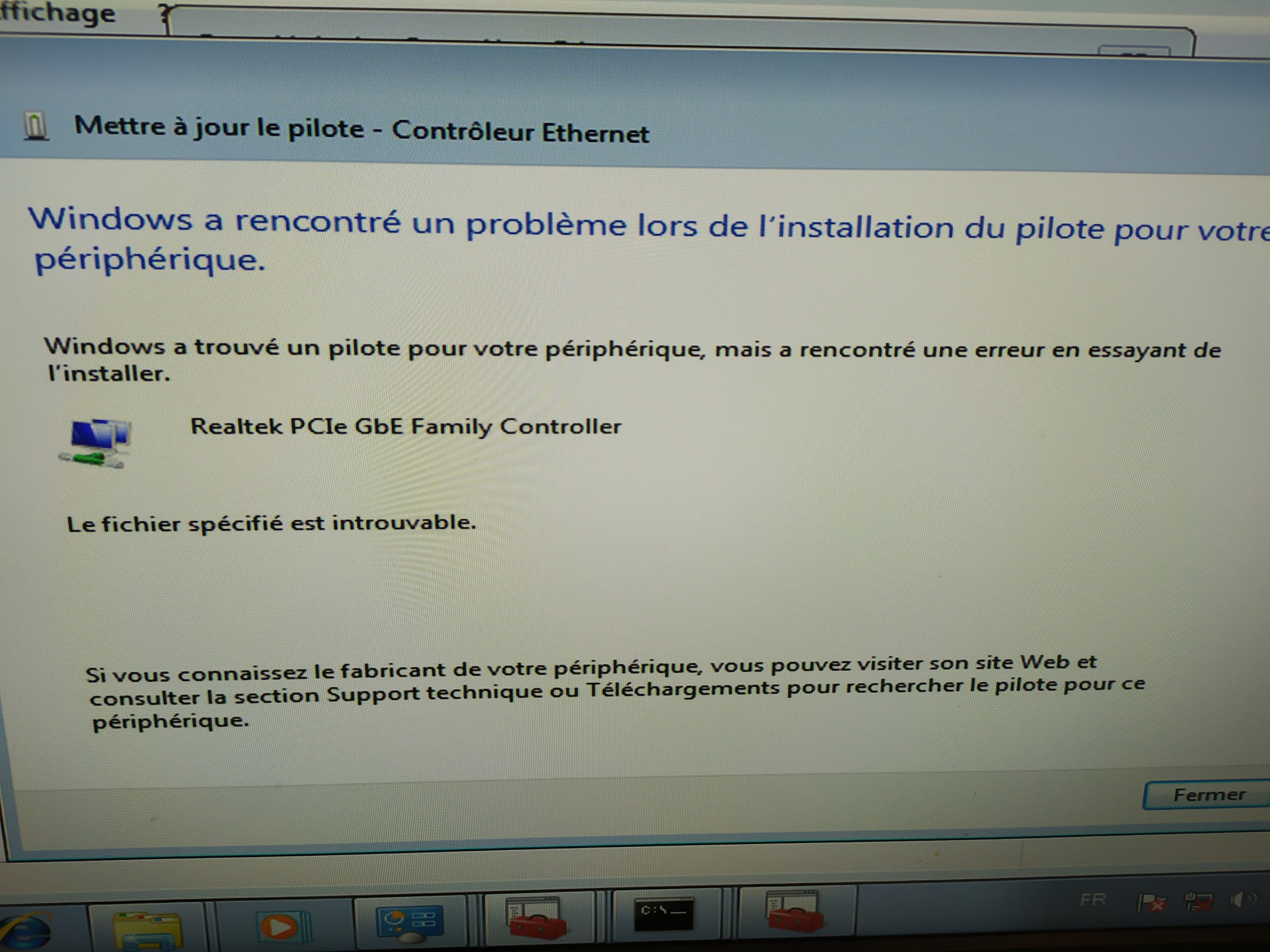

      ça ne fonctionne pas
      j'ai le message suivant
  11. kaneagle Messages postés 86302 Date d'inscription   Statut Modérateur Dernière intervention   14 692
    Télécharge et installe --> 7Zip 64 bits
    Fais clic droit sur le pilote --> Install_Win7_7130_03232020.zip
    Sélectionne --> 7Zip
    Choisis --> extraire vers "Install_Win7_7130_03232020\"
    Va dans le gestionnaire de périphériques
    Fais clic droit sur le contrôleur ethernet
    Mettre à jour le pilote
    Rechercher un pilote sur mon ordinateur
    Disque fourni
    Parcourir
    Va dans le dossier du pilote dézippé --> Install_Win7_7130_03232020
    Dossier --> Win7
    Dossier --> 64
    Sélectionne le fichier --> rt64win7.inf et OK.
    Redémarre.
      d'accord
      j'installe de le dezipeur sur le pc dell ou pas de driver ou sur le pc sur lequel j'ecris ?
        sur le pc où il n'y a pas de driver
        La méthode énoncer par kaneagle est celle pour installer un pilote manuellement
