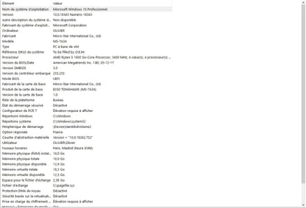

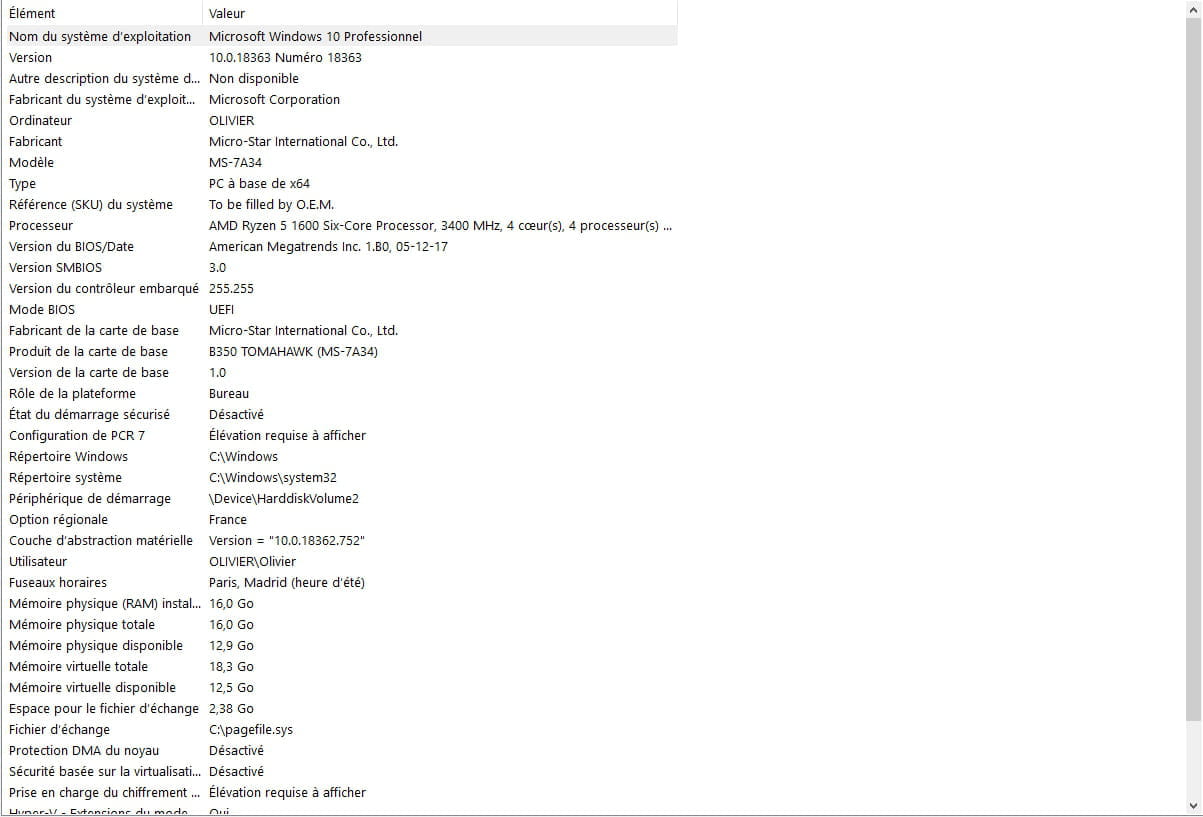

Voici ma configuration:
Nom de la machine
DESKTOP-OBRIN6P
Système d'exploitation
Microsoft Windows 10 Professionnel 64 bit (build 10.0.18363)
Carte mère
Micro-Star B350 TOMAHAWK (MS-7A34) 1.0 (BIOS 1.B0)
Processeur
AMD Ryzen 5 1600 3,20 GHz AM4 (AMD64 Family 23 Model 1 Stepping 1)
Mémoire
Capacité totale : 16 Go
Barrette n° 1 : CT8G4DFD824A.C16FHP P0 Channel A (8 Go)
Barrette n° 2 : CT8G4DFS824A.C8FHD1 P0 Channel B (8 Go)
Stockage
Capacité totale : 1,02 To
Lecteur n° 1 : CT120BX500SSD1 (111,79 Go)
Lecteur n° 2 : USB 2.0 Flash Drive USB Device USB (3,61 Go)
Lecteur n° 3 : ST1000DM003-1ER162 (931,51 Go)
Carte graphique
AMD Radeon (T
Carte réseau
Carte n° 1 : Broadcom 802.11ac Network Adapter
Carte n° 2 : Realtek PCIe GbE Family Controlle

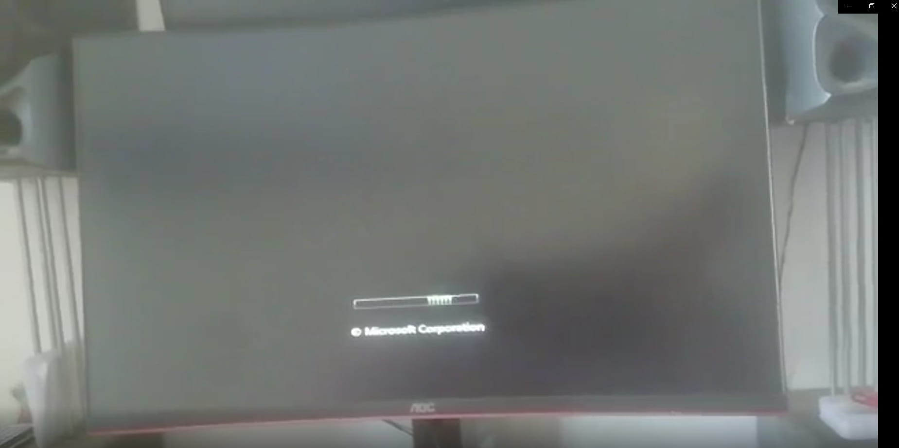

      Alors le problème est que justement je n'ai plus accès au bios, d'habitude je spamme delete au moment où le logo MSI pop mais là ce logo ne vient plus à la place j'ai un vieil écran de chargement windows

    3. kaumune Messages postés 22605 Date d'inscription   Statut Contributeur Dernière intervention   5 160 > Caramelo09
      Un vieil écran de chargement Windows ? mets-nous une photo
      ??? Changer le disque dur en GPT n'a aucune influence sur le bios
      Au contraire, si ton Bios en en legacy il ne saura pas démarrer sur un disque GPT, ça doit être la cause de ton souci

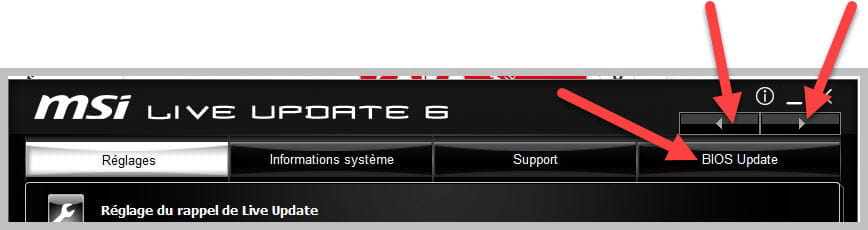

  4. bazfile Messages postés 58529 Date d'inscription   Statut Modérateur Dernière intervention   20 283
    avec live update mais je n'ai pas les options de mise à niveau du bios
    Si les options sont là, il suffit d'aller jusqu'à l'onglet Bios Update avec les petites flèches.

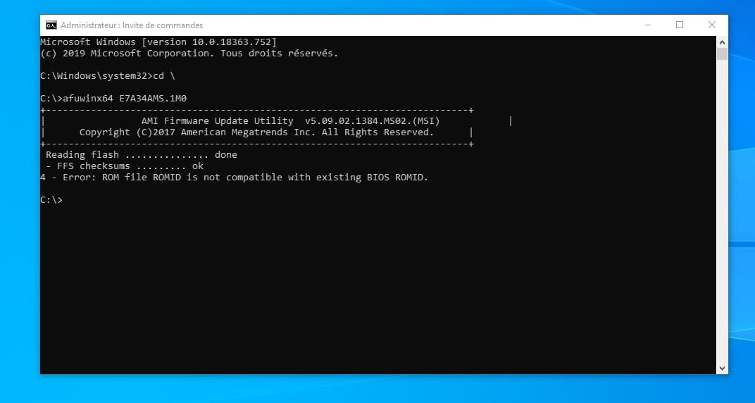

  6. Caramelo09 Messages postés 12 Statut Membre
    Voici la manip proposée par MSI
    Please flash the MB V1M0 bios in windows mode to try.
    1. Download and extract the files, copy all the four files to the root folder of Disk C (You can refer to the first attached picture).
    2. Enter CMD, then enter Disk C, type"AFUWINX64 E7A34AMS.1M0 /K" to flash the BIOS(You can refer to the second attached picture).
    https://www.msi.com/Motherboard/support/B350-TOMAHAWK#down-bios
    ftp://ftp2.msi.com.tw/DATA/DATA0212/old--AFUEW592.rar
    Voici mon résultat
    Quelqu'un a une idée de ce que c'est? :/
    1. flo88 Messages postés 28527 Date d'inscription   Statut Contributeur Dernière intervention   5 180
      Vouloir flasher le bios sous prétexte de ne pas pouvoir y entrer est une trés mauvaise idée à mon avis....
      Là visiblement ça ne veux pas ....avec MSI il faut utiliser M-Flash, donc via le bios....sur que si tu peux pas y aller c'est chiant.
      Regarde attentivement le manuel, il existe une manip d'urgence pour restaurer un bios HS avec le DVD des pilotes de la CM en bootant dessus, il faut auparavant renommer le fichier du bios avec le nom qui est attendu par l'utilitaire du DVD.
      Attention, si tu te rate, c'est fini, retour arrière impossible.......
      C'est pour cela que je déconseille. Et perso, j'ai une certaine expertise en pc et je n'ai dans ma carrière jamais vu une carte mère qui refusait l'accès au bios en fonctionnement normal........il y a toujours une explication (windows, clavier, etc..)
      1. Caramelo09 > flo88 Messages postés 28527 Date d'inscription   Statut Contributeur Dernière intervention
        En effet j'ai suivi les directives du support MSI, jle flash du bios a fonctionner, par la suite j'ai redémarrer mon ordinateur pour voir si j'avais finalement accès au bios et là... Pouf écran noir c'est resté ainsi pendant plus de 30 minutes, j'avais commandé une autre carte mère au préalable étant donné que je m'attendais à un résultat pareil enfin soit elle arrivera d'ici 1 jours ou 2.
        Je suppose que l'écran noir + led CPU allumée (Donc erreur CPU sur la carte mère) signifie que le bios n'existe plus et que par conséquent la carte mère n'est plus utilisable ?
        Je vais voir avec le support MSI si un geste commercial de leur part est possible, on ne sait jamais
        Merci à vous tous pour votre aide
